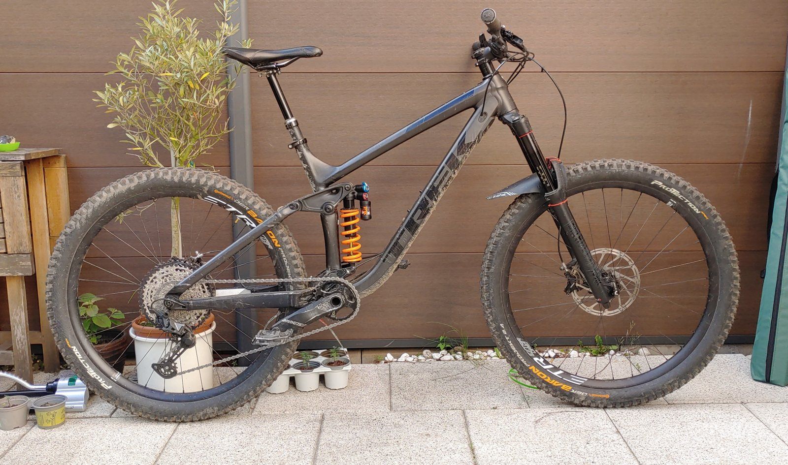

Es ist auch ein Päckchen angekommen
Was so ein bisschen Fox Orange ausmacht.
Ich bin seit 10 Jahren auf Luftfedern unterwegs, ich musste das jetzt einfach mal wieder ausprobieren. Das ist ein 2020er Fox DHX2 Factory 230x60. Der passt übrigens mit dem Hub. Es gibt aber 2.5mm Spacer zum Hub reduzieren. Ich habe eine Kerbe in die Unterlagscheibe geschnitten und unter dem Bumper befestigt, hatte keine Lust, das neue Ding zu zerlegen. Beim Federroullete habe ich eine 650er SLS gewonnen. Ich war gestern beim ersten Test bestürzt, das die gar nicht mal so falsch war. Ich wiege derzeit fahrbereit mit Rucksack und Wasser 80kg, ich dachte an eine 500er. Etwas stramm ist die 650er, aber beim fahren war ich doch überrascht wie gut es trotzdem geht. Klar, durschlagen werde ich die nicht so schnell, aber ich bin bei knapp 24% Sag, da fehlt nicht mehr viel.
Das Ansprechverhalten ist erste Sahne, nicht zuletzt dank der neuen Buchsen von Huber. Wenn die Druckstufe mit dem Hebel zugemacht wird, wippt der Hinterbau ein bischen, aber man kann trotzdem effizient treten. Das Fahrwerk hat nach wie vor ordentlich Pop, fast mehr als mit dem Luftdämpfer. Das kann natürlich an der strammen Feder liegen, sollte aber doch eigentlich hauptsächlich von der Kinematik bestimmt werden. Ich fahre gerade recht viel Zugstufe, so dass ich nicht beim Ausfedern abgeworfen werde. So kann ich immer noch über jede Bodelwelle abziehen ohne gleich über den Lenker geschossen zu werden.. Wird sich zeigen, ob das mit einer schwächeren Feder auch noch so gut funktioniert. Die quirlige Charakteristik ist auch mit dem DHX noch komplett vorhanden. Gut, das Moppelchen hat jetzt wieder 500g mehr. Was solls.
