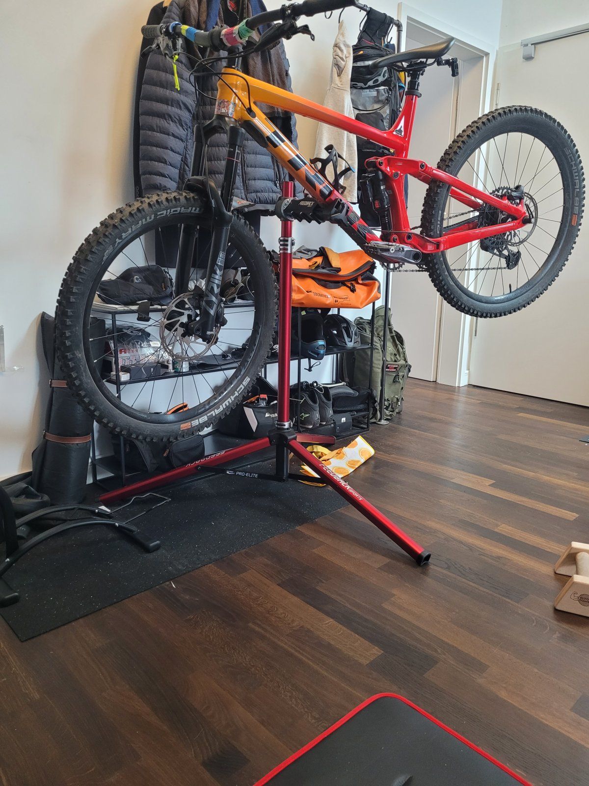

So, gestern Abend noch den neuen DĂ€mpfer und Feder verbaut - ging natĂŒrlich nicht ganz reibungslos und hat lĂ€nger gedauert als erwartet, macht aber einen super ersten Eindruck. Ich habe mir gĂŒnstig einen neuen DVO Jade 230x60 geholt und dazu eine Sprindex Feder mit 450-500.
Ich habe die originalen DĂ€mpferbuchsen weiterbenutzt. DafĂŒr mussten aus dem DVO DĂ€mpfer die Gleitlager entfernt werden. Oben presst man die vorhandene Stahlachse dann direkt ins DĂ€mpferauge, unten habe ich ein Kunststoffgleitlager ohne Bund verbaut und dann einfach die vorhandenen Buchsen dort reingesteckt.
Irgendwas an den Toleranzen des DĂ€mpferauges oben muss anders sein, als beim Rock Shox Deluxe - mit installierten Spacern auf der Achse passte das einfach nicht in die Wippe! Ich habe leider so lang gewĂŒrgt, bis der Lack am Rand um die Lager schon aufgegeben hat
 đŸ„Č Dann gab es, zur Beruhigung, einen Schluck Bier und zack, sind die beiden Teile mit der Feile und Schleifpapier bearbeitet worden. Außen habe ich ein paar Zehntel weggenommen von beiden HĂŒlsen und jetzt passt alles perfekt rein - leichter auch als vorher. HĂ€tte ich gleich machen sollen, aber es ist halt ein Prozess! Ich denke die HĂŒlsen waren von Haus aus eher etwas zu breit, da es auch mit OriginaldĂ€mpfer recht stramm rein ging.
Ich habe dann nur ein paar Runden auf dem Parkplatz gedreht - wow! Das fĂŒhlt sich deutlich geiler an, als der LuftdĂ€mpfer. Ich bin gespannt, wie das klettert. Bergab wird es wahrscheinlich eine Macht sein. Der Sag passt ĂŒbrigens mit der Feder auf 450 eingestellt fĂŒr nen 74 kg Fahrer (nackig) perfekt. Mal sehen, wann ich zum richtigen Testen komme. Das Rad wiegt laut Personenwage jetzt ziemlich genau 16kg. Bilder kommen dann mal, wenn ich damit im Wald bin. So weit zu meiner Umbau-Odyssey.

Da ist das Ding!:
Ich hĂ€tte nicht gedacht, dass das so ein eklatanter Unterschied ist - absolut kranke Maschine jetzt! Liegt wie ein Brett, hat gefĂŒhlt noch mehr Popp als vorher und man cruist bergab mit deutlich mehr Grip und direkt gefĂŒhlt mehr Speed. Bergauf wippt es natĂŒrlich etwas mehr, was aber wohl daran lieg, dass ein LuftdĂ€mpfer kurz vor dem Sag die geringste Federrate hat und sich deshalb um diesen Punkt herum „setzt“. Der StahlfederdĂ€mpfer arbeitet ĂŒberall super sensibel. Das holt aus dem Rad auf jeden Fall einen völlig anderen Charakter.
2 Probleme gab es allerdings. 1. kommt der AusgleichsbehĂ€lter bei voller Kompression gegen die SchalthĂŒlle unten - ein StĂŒck unter dem Austritt aus dem Rahmen. Man sieht dort eine leichte Kerbe in der HĂŒlle. Das gefĂ€llt mir nicht, ggf. begrenze ich den DĂ€mpfer dann doch auf 57,5mm. Außerdem ist das 2. Problem, dass ich auf dem RĂŒckweg vorhin leichten Ölaustritt am Ende des AusgleichsbehĂ€lters festgestellt habe. Hoffentlich war das nicht die erste und letzte Fahr und das Ding muss direkt zum Service

Bisher haben alle meine DĂ€mpfer neu oder nach dem Service leicht genĂ€sst und mich nervös gemacht. Aber es war dann immer nach 2-3 Ausfahrten Ruhe und daher. Ermutlich nur Öl im Spalt vor dem O-Ring. Vielleicht hast ja ebenfalls GlĂŒck. Aber ich kenne das GefĂŒhl
Am AGB? Ich hoffe das Beste! Jetzt muss ich mal gucken, wie ich mir einen Begrenzungsspacer baue. Das mit dem Schaltkabel ist mir nix! Oder eine Lösung, wie es direkt nach dem Ausgang zur Seite weg geht, um Platz fĂŒr den AGB zu machen. Hat da jemand eine Idee?
