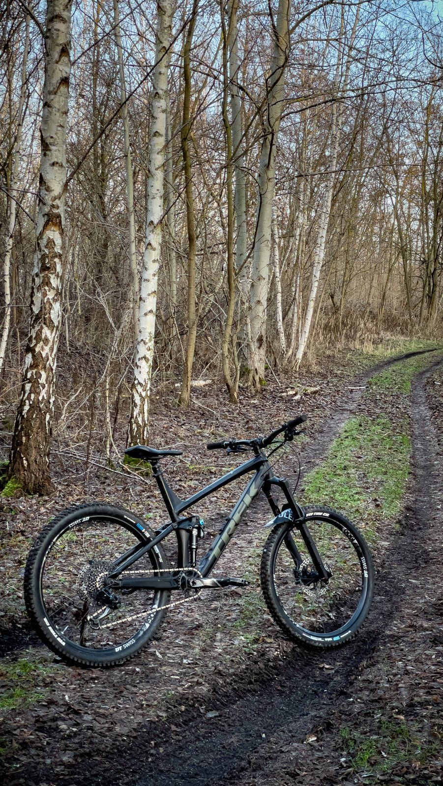

Ein Trek das steht im Walde….
Wie hat es das Rad so sauber in den Wald geschafft? Habt ihr's getragen? Bei uns ist zum Glück jetzt gerade die ganze Suppe gefroren, ansonsten bist du komplett versaut, sobald du nur EINEN Fuß in den Wald setzt.
