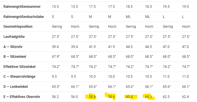

hast du die geo tabelle denn richtig befragt?
Dabei seit
30. Mai 2022
Punkte Reaktionen
Hab jetzt im Shop auch Slash und Fuel in M und M/L gemessen, alle 2-3cm kürzer.
Trek dürfte irgendwie anders messen.
Dabei seit
30. Mai 2022
Punkte Reaktionen
Kein SAG.
Misst Trek jetzt mit SAG am Dämpfer?
Die anderen Hersteller machen das nicht soweit ich gelesen habe.
Mit 30% SAG am Hinterbau und 0% an der Gabel würden sich ~2.5cm mehr ergeben.

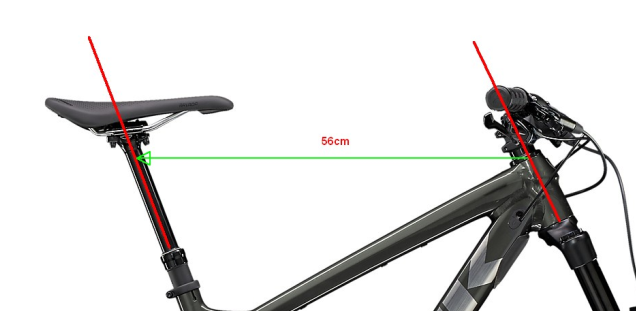

Habe mir Remedy 2020 in 17.5" zugelegt. Es kam mir bei der ersten Ausfahrt jetzt doch etwas sehr kurz vor, verglichen gegen mein uraltes Remedy 2009 17.5" und mein Trek Superfly Elite 2012 17.5" 29er Fully.
Beide hatten laut Geo ungefähr 59cm-60cm effektives Oberrohr und das habe ich auch so nachgemessen.
Beim Remedy 17.5" gibt Trek 58.8cm an, gemessen nach der üblichen Methode hab ich aber nur 56cm.
Wie verdammt noch mal misst Trek seine Geometry?
Bin dann noch zum Shop und hab 2022 17.5" und 18.5" gemessen, 56cm und 58cm. Beide gut 2cm kürzer als in der Trek Geo Tabelle.
Hat Trek jetzt auf dem Papier längere und wieder modernere Bikes gemacht nachdem die kurzen wieder aus der Mode kommen?
Werd das Teil jetzt leider wieder verkaufen müssen...
Also vorhin mal unprofessionel das eff. Oberrohr an meinem MY17 (M bzw. 17,5) gemessen mit pi mal daumen 580mm in High Selltung. Laut Geotabelle sollte es 579mm haben. Passt also.
Bei den Geoangaben kann bei den MY2019-2022 daher etwas nicht passen. Der Sitzwinkel wurde etwas steiler ohne das der Reach gewachsen ist (wurde sogar minimal kürzer) d.h. das eff. Oberrohr muss kürzer geworden sein.
