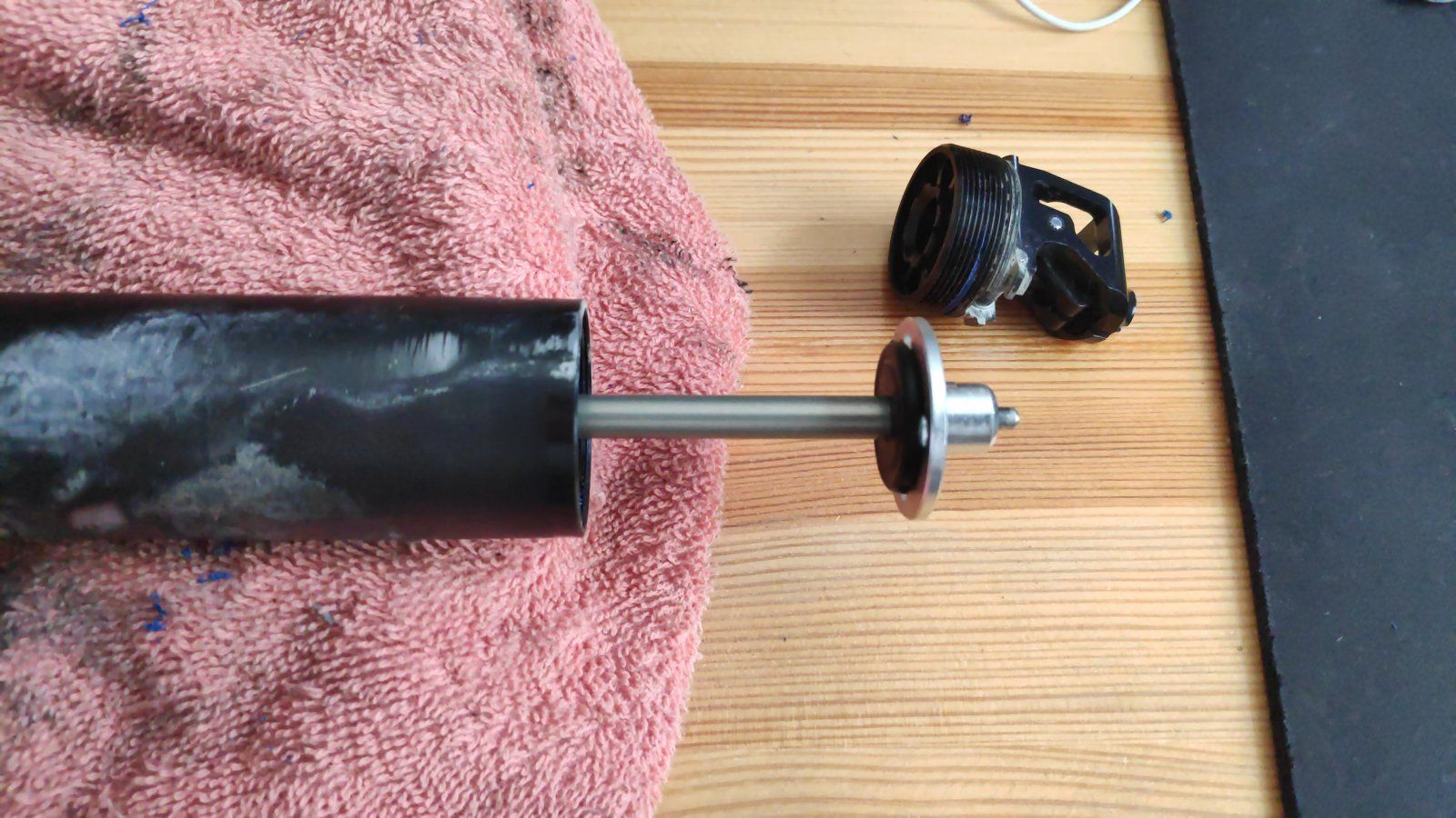

Hallo meine Freunde!
Ich benötige mal bitte Hilfe.
Da die Sattelstütze nichtmehr so flutschig ist, wollte ich sie "mal schnell" servicen. Sprich aufschrauben, säubern, fetten und zuschrauben. Hab ich noch nie gemacht, aber sah auf YT nicht so schwer aus.
Ich habe eine Bontrager Elite 150mm verbaut, finde dazu auch service Manual und Videos und sonst was.
ABER Bei mir sieht das untere Ende etwas anders aus und ich kann das äußere Rohr nicht abziehen, es bleibt an dem ring auf der dünneren Stange hängen. Laut Service Manual sollten da auch 2 Schrauben in dem Gewinde sein, die hab ich auch nicht.
Kennt jemand das Phänomen und kann mir bitte helfen?
Danke sehr!
Bei mir hatte die Gewindestange der Kartusche unten ein Gewinde drauf, worauf das Endstück draufgeschraubt ist. Aber pass auf, das Material der Stange ist extremst weich, geh da bloß nicht mit ner Zange ohne ordentlichen Schutz dazwischen drauf, sonst kannste die Kartusche ersetzen.
Hi, danke für den Tip, aber ich bekomms nicht hin...
Hab schon ordentlich Druck drauf gebracht aber Angst was kaputt zu machen. Dann muss ich mir wohl ne OneUp kaufen... Ein Albtraum...
Die OneUp ist schon gut, auch wenn die gerne mal Spiel haben, was zu nervigem Rattern im Rahmen führt...
Aber nochmal zur Bontrager Stütze, normalerweise ist das unten mit nem Schraubensicherungskleber fest gemacht, das braucht schon bisschen Drehmoment, bis sich da was bewegt. Und wenn du eh überlegst, neu zu investieren, ist es ja mal n Versuch wert 😁
Ich habe das Teil auch schier nicht auseinander bekommen. Ich müsste die Stütze vor mir haben, da ich so aus dem Stehgreif nicht mehr sagen kann, wie ich es letztlich geschafft habe. Ich denke, das ging in die Richtung, die tobiashuber99 beschrieben hat. Mach es Sonntag oder Montag. Dann kannst du noch bestellen und die neue kommt noch vor dem folgenden Wochenende. Nur für den Fall der Fälle. 8-)
