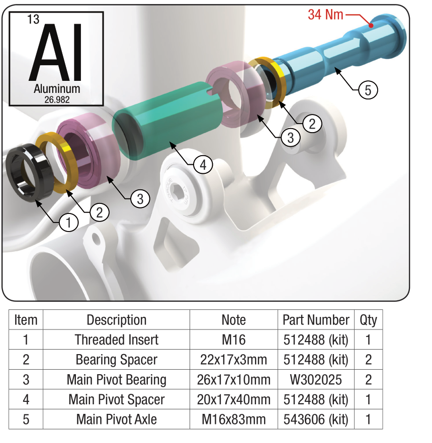

Habe eben mal die unteren Hauptlager der Wippe gefettet, das eine ist echt krass schwergängig.
Hat die schonmal jemand getauscht, bekommt da die gut raus?

Hab ich mal pauschal letzten Winter gewartet. War aber alles unauffällig auch die Lagerdemontage und -montage.
Ich schmier aber die Lager außen immer gut ab. MY19 Carbonrahmen
Ja das mache ich auch gelegentlich, an dem Großen war ich, mangels möglichkeit den mit Drehmoment anzuziehen, noch nicht drann.
Fett war auch genug drann und gammelig ist das Lager auch nicht, Dreht sich aber schwer.
Bestelle mir jetzt ein neues Lager, alle anderen sind noch gut.

Kann auch ein strammer Lagersitz schuld sein. Einfach mal ausbauen und checken
Hör blos auf , kenne das schon vom Erase freilauf der getauscht werden mußte.
Was könnte man den machen wenn das neue Lager genauso stramm sitzten sollte ?
nochmal genau nachmessen, evtl hast du Glück und die Toleranz liegt am Lager und nicht am Lagersitz. Wenns nur ums reinpressen geht dann Lager über Nacht in den Gefrierschrank legen, kann auch was bringen. Letzte Möglichkeit ist noch Lager vorsichtig und mit Geduld gleichmäßig abschleifen aber alles auf eigene 😉
