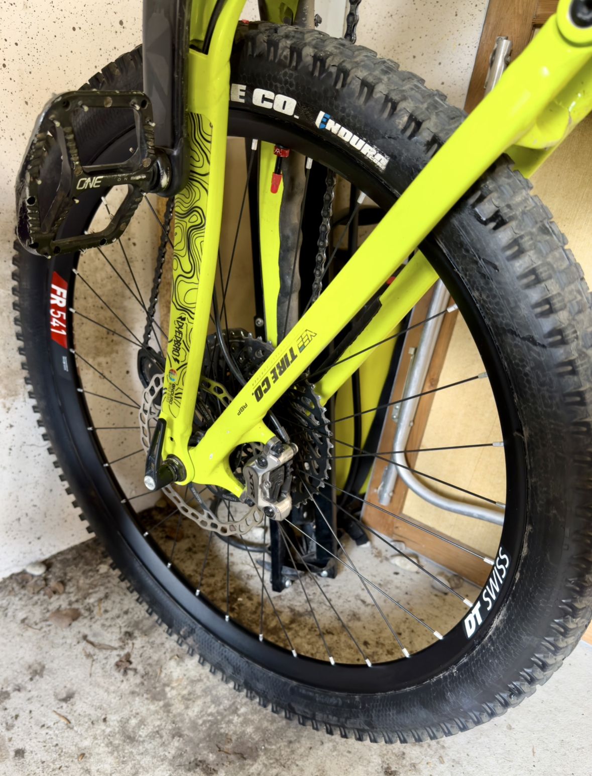

Juniors Remedy hat heute mal ein kleines Upgrade bekommen.
Die DT Swiss E1900 sind ja nicht das gelbe vom Ei.
Das hintere Laufrad wurde ersetzt durch ein DT Custom Laufrad. 350er Nabe und der neuen FR541 Felge mit 32 Loch.
Schaut echt massiv aus und spart nochmal paar Gramm.
Die Kombi ist leichter als das E1900 SystemLR?
Was für Komponenten (Felge, Naben, Speichen) sind im E1900 verbeit?
Ein Kumpel hat neulich sein neues E1900 Hinterrad nämlich auch schon bei der 3 Abfahrt deutlich verdellt und war danach ziemlich enttäuscht.
Kannst du vom neuen eingebauten Laufrad ein Bild hochladen?
Würde das gerne sehen...
Also was wir an Gewicht sparen, keine Ahnung, haben nicht gewogen, nur Gefühl 😉
Sollt auf jeden Fall stabil sein, das war uns wichtig.
Hab leider gerade kein anders Bild.
