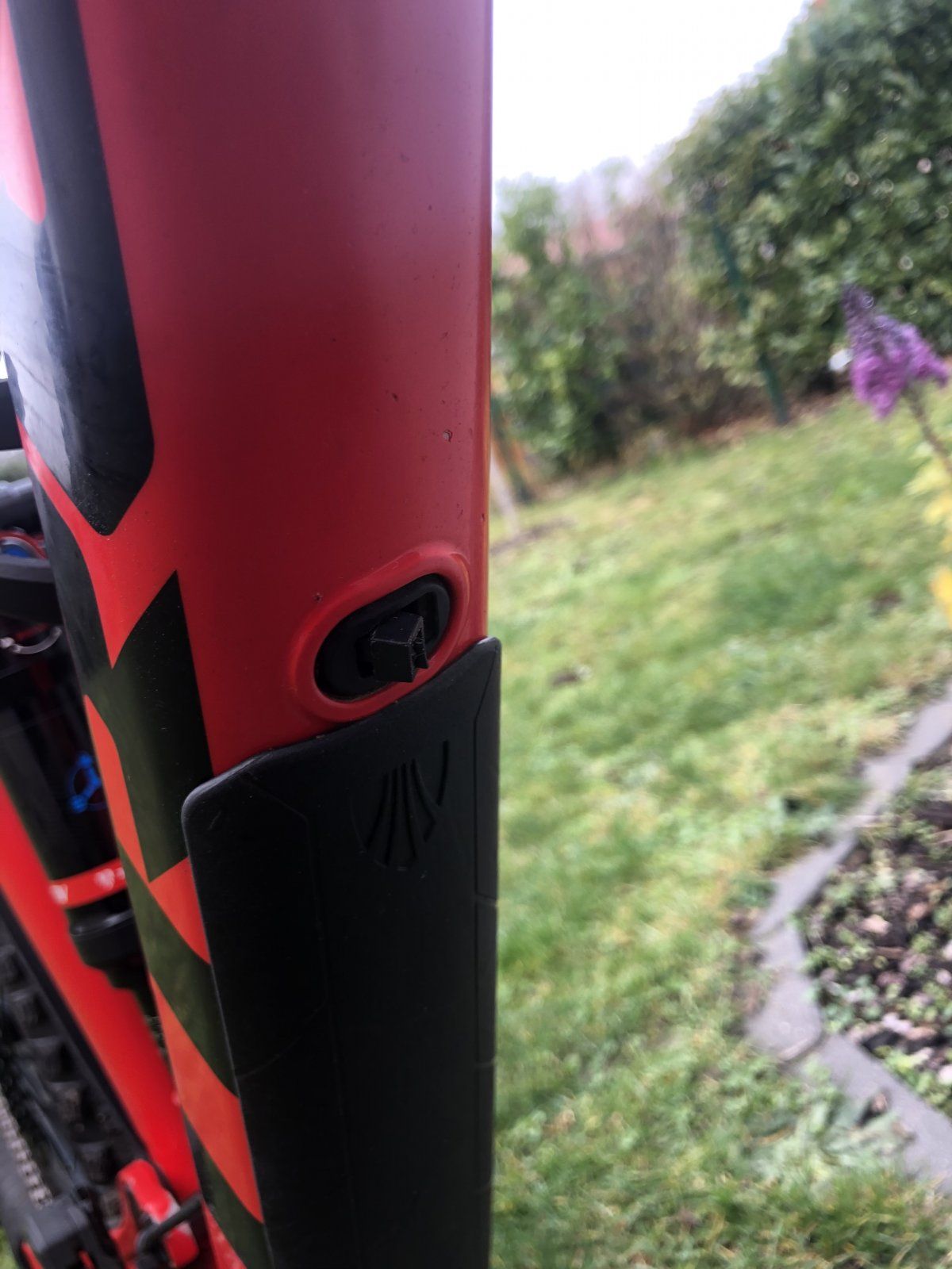

Jemand ein Tip, wie ich am Besten die Bremsleitung durch den Rahmen fädeln kann?
Was ist das am Unterrohr für Ding mit Kabelbinder?Anhang anzeigen 1166883
Mit dem Kabelbinder werden die Leitungen im Inneren Fixiert.
Habe es noch nicht machen müssen aber wenn die alten Leitungen noch vorhanden sind, verbindest Du die alte mit der neuen leitung und ziehst so lange, vorsichtig bis Du sie am anderen Ende wieder raus hast.
Kabelbinder an der Fotografierten stelle vorher öffnen.
Ist ein Teil der Trek benannten Control-Freak-Zugführung. Wie @tokamk schreibt, damit werden die Züge im Unterrohr fixiert. Wenn man den Kabelbinder öffnet ist das anbringen eines Neuen ein wenig Fummelei, vor allem den Neuen um die 3 Leitungen innen rum zu bekommen. Hab mir als Hilfe eine alte Speiche genommen und was zurechtgebogen als Haken. Geduld und Ruhe dann klappt das aber ganz gut.
Das Durchziehen der neuen Leitung hat bei mir nicht geklappt. Dafür ist es zu eng an der Stelle, wo der Kabelbinder sitzt. Vielleicht mit der Messerspitze den vorhandenen Kabelbinder vorher ein Stückchen öffnen?
Den kann mann ganz entfernen, den Einsatz rausnehmen und später mit ein bisschen fummeln einen neuen Kabelbinder Platzieren.
Wer die Bremsleitung sonst überall durch bekommt wird mit einem neuen Kabelbinder an der Stelle keine Probleme haben.
Ich habe bereits einen neuen Kabelbinder an der Stelle plaziert da nicht alle Züge durch den Kabelbinder gingen und geklappert haben.

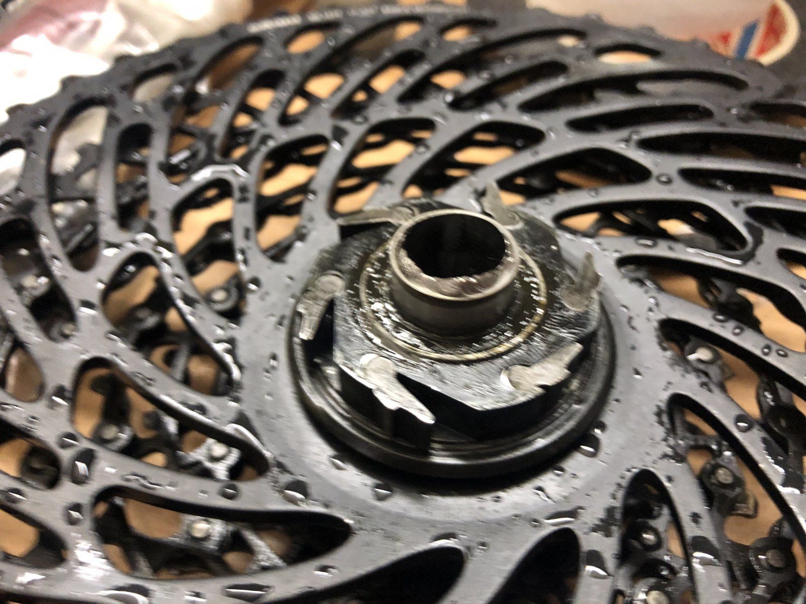

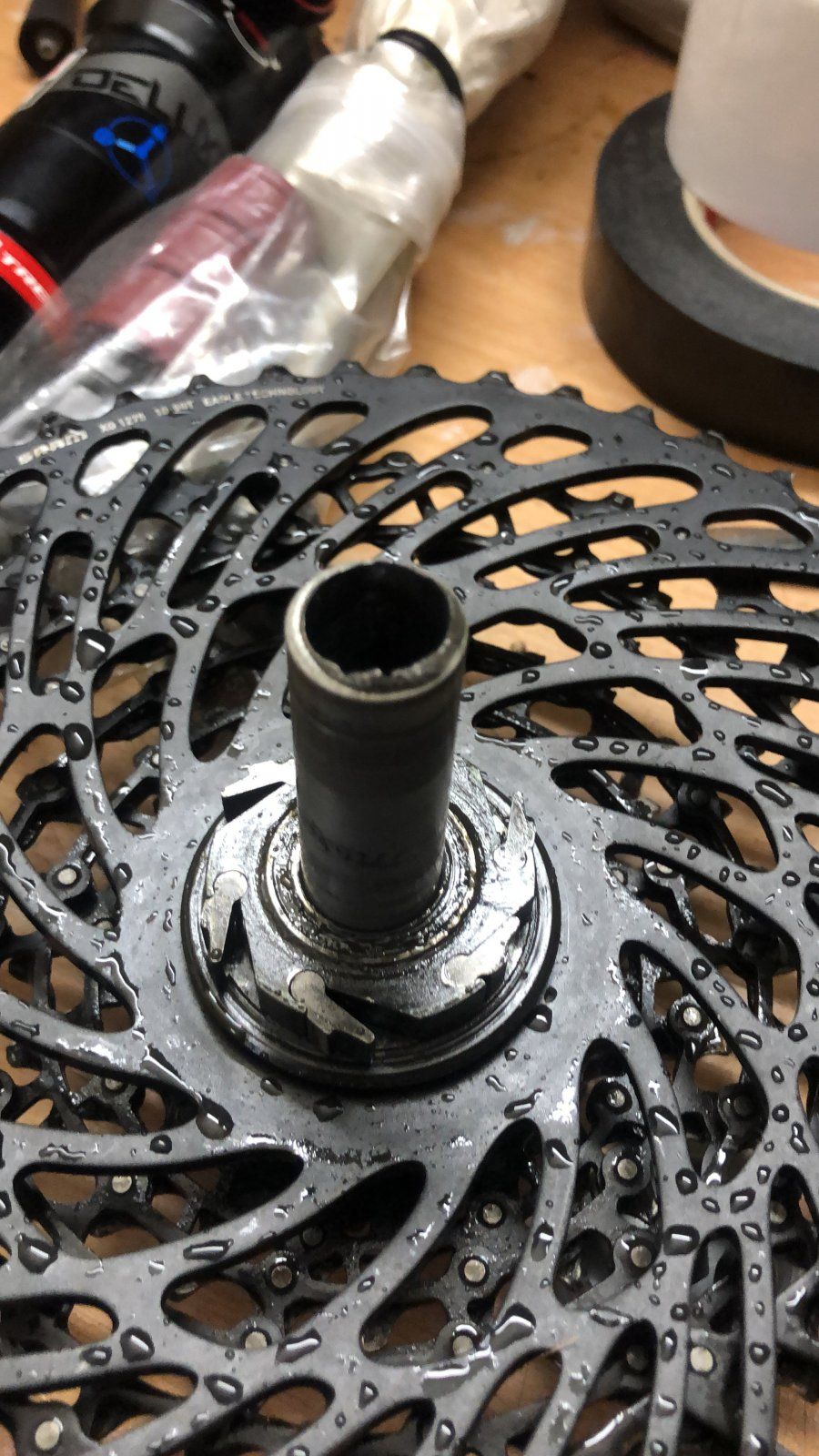

Oh Kacke!
Achse in der HR Nabe gebrochen!
gibt diese als Ersatzteil?
