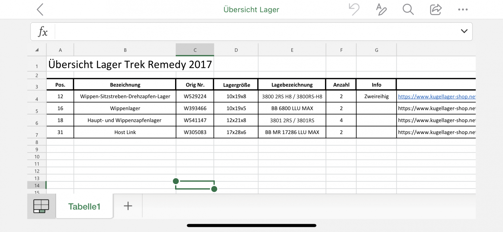

Knapp 100€ für alle Lager am 17‘er Remedy!
Und da hab ich nicht bei Trek geschaut....
Wo hast du sie gekauft? Hab meine auch erst gecheckt und die meisten hatten genügend Fett drin, aber auch 2-3 Stück wo das nicht der Fall war. Bike ist jetzt 1 Saison gelaufen. Bevor du sie reinmachst würd ich nochmal kontrollieren und ggf. nachbessern. Ich hab den Lagern außen noch ein Schicht PM600 Fett spendiert, das hat sich bewährt .

Gekauft hab ich noch keine, aber Online mir schon mal alles zusammen gesucht.
Hab das in Zukunft mal vor, alles neu zu machen.
Jetzt ist es mir etwas zu kalt in der Garage dafür.
Gehen die Lager relativ leicht raus?
Hab nicht mal Bock die neue Dropper einzubauen. 😉
Hat schon mal Buchsen von Huber verbaut?

Die haben so komische Maße und Dichtungen.
Sind insgesamt 10 Stück.

Was hat sich da Trek blos dabei gedacht :rolleyes:
Ziemliche Sondergrößen und die mehrzahl der Lager nicht mal als Max (vollkugelig) erhältlich.
Da ist die Lagerwahl an meinem alten 11er Remedy deutlich besser.
Müsste man mal beim Trek-Händler fragen was der Lagersatz kostet (kann ja fast nicht teurer sein oder die verlangen echt 150€ dafür)

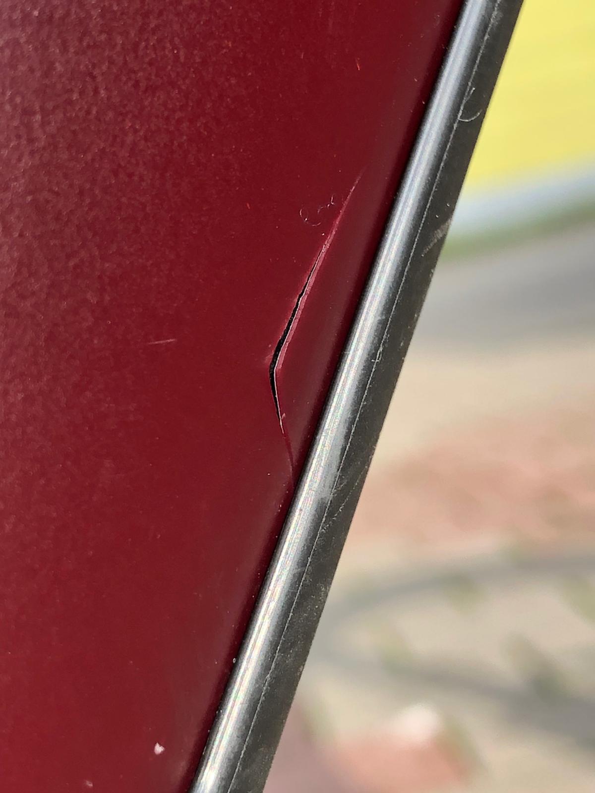

Hi,

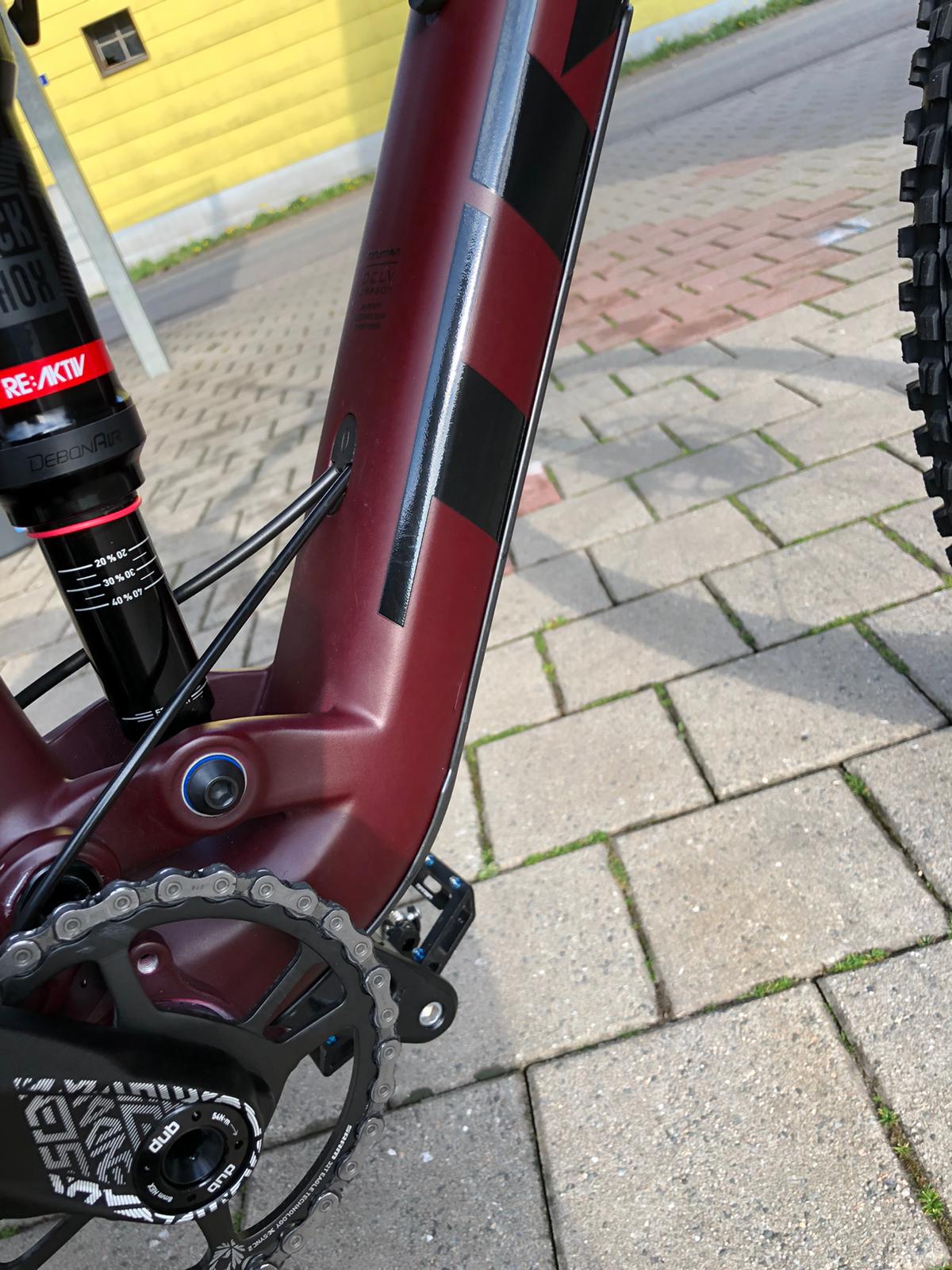

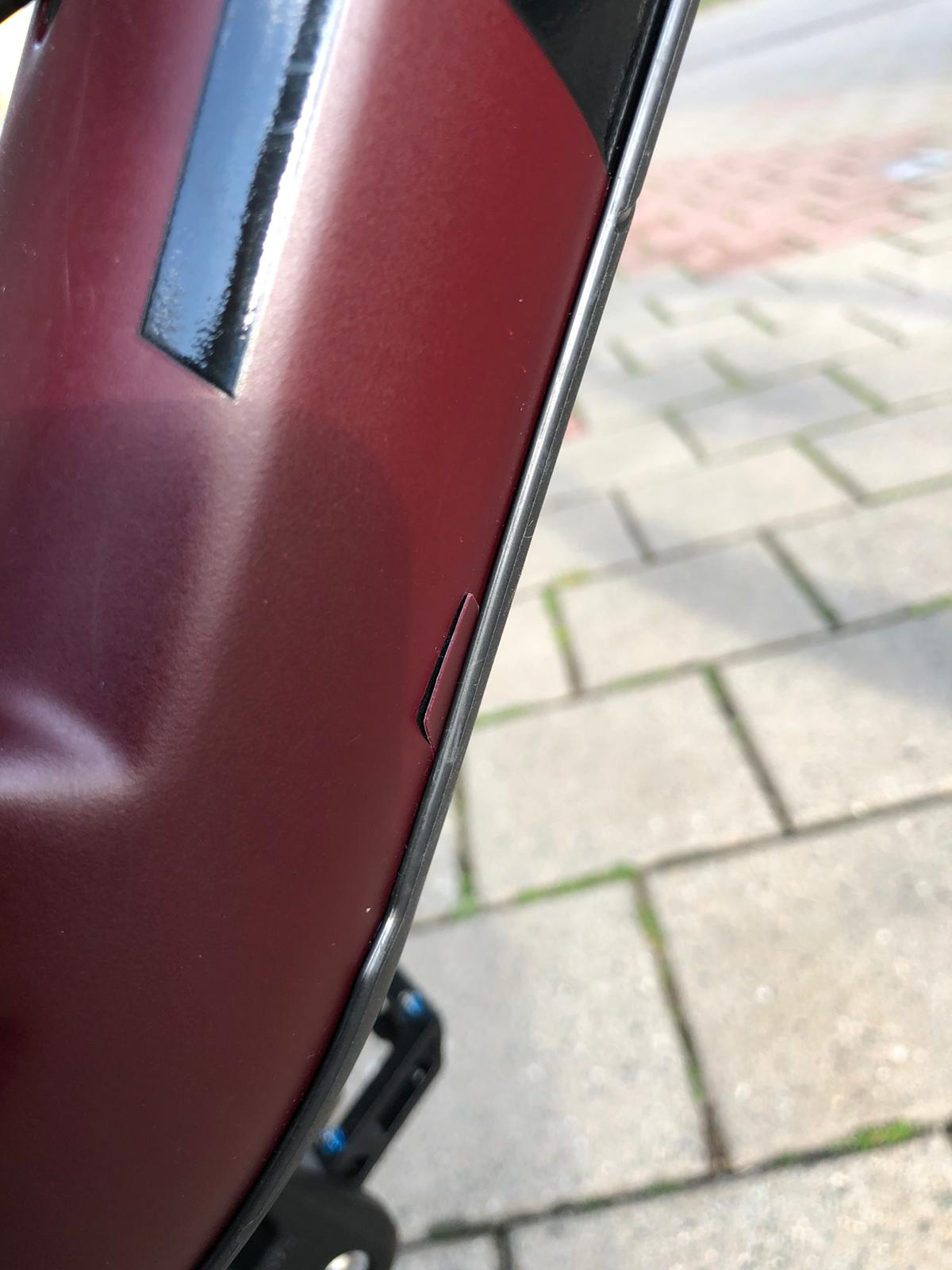

ja ich denke auch das die Grundierung ist und da halt keine Farbe hinkam.....
AAAAABER JETZT KOMMT DER TOTALE ABSCHUSS!!!! Gestern wieder das Bike vom dem Staub der Waldwege befreit und DAS gesehen!!! Alter hab ich einen Hals...? Ich merke nochmal an, das Bike wurde noch nie hart eingesetzt (Bikepark o.ä.), hatte keinen Sturz, ist noch nie umgefallen, wurde noch nie irgendwie transportiert und wurde genau zwei mal bisher ohne Reinigungsmittel gewaschen!!! Wie kann sowas ohne jegliche Vorbeschädigung passieren??? ?
Ich bin echt entsetzt.....
Anhang anzeigen 1022247Anhang anzeigen 1022248Anhang anzeigen 1022249Anhang anzeigen 1022250

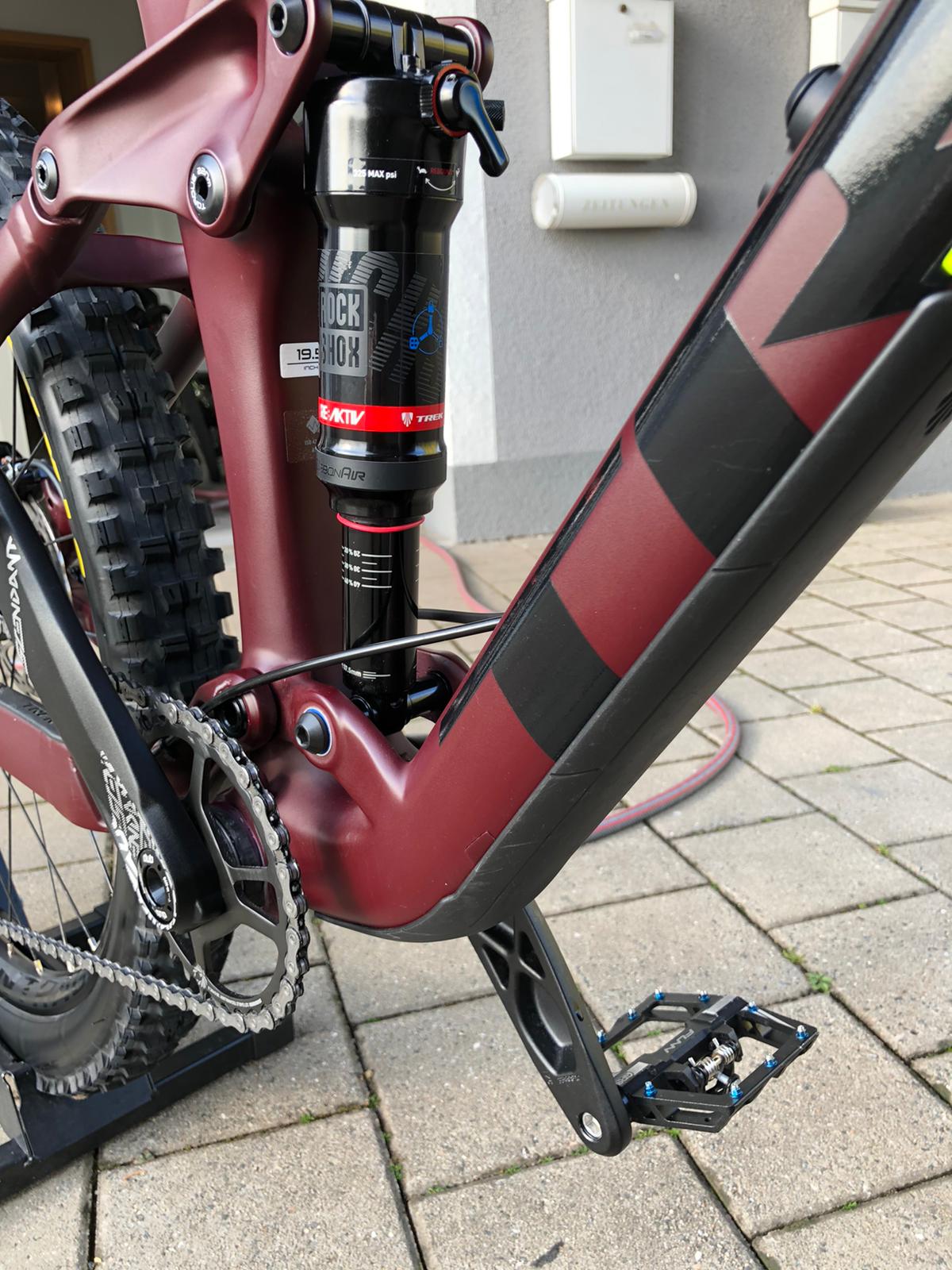

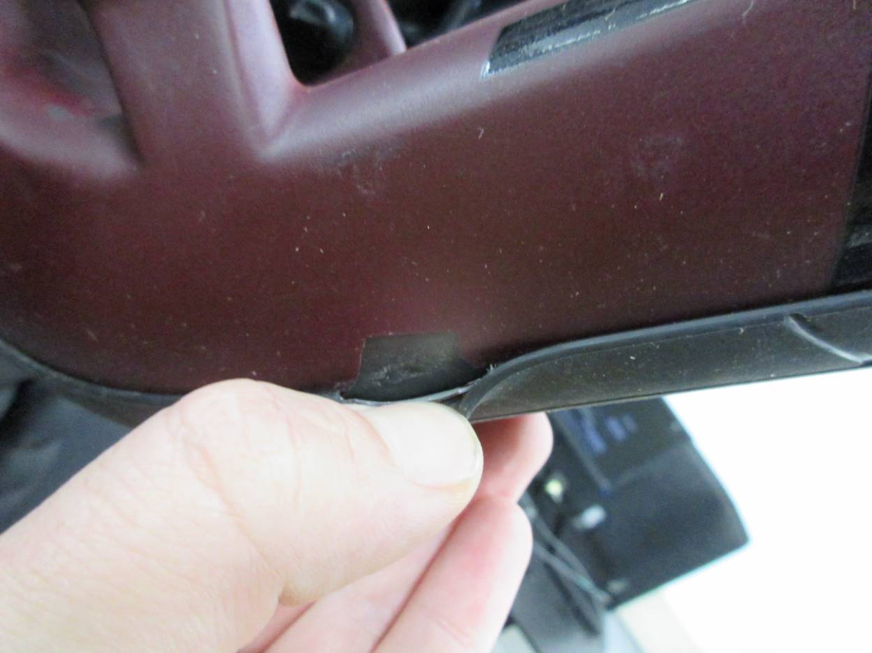

Hallo Com,
soooo, nach langer Zeit jetzt das Update was bei der "Lackgeschichte" rauskam bei meinem Remedy 9.7.... (Eines vorweg, der Text wird länger..)
Kurz zum Hintergrund warum sich das so lange gezogen hat...
Mir wurde eine Neulackierung seitens Trek angeboten. Diese wollten wir auf anraten meines örtlichen Trekhändlers im Herbst oder Winter abwickeln, da erstens die Coronasituation am anlaufen war (April 2020) und keiner wusste was passieren wird und zu welchen Komplikationen es evtl. in der Abwicklung kommt, zweitens ich dann ein paar Wochen im Sommer kein Bike zu Verfügung hätte.
Die Einschätzung meines Händlers beruhte auch auf einen Lackschaden, wobei er sagte, daß er natürlich nicht die Hand dafür ins Feuer legen könne, daß das Carbon nicht auch einen Schaden hat..., verständlich.
Aber ich könne leichte Touren weiterfahren und sollte jetzt nicht harte Sachen machen, bis letztendlich die Sache abgewickelt ist.
Das Bike habe ich Ende Januar beim Händler vorbeigebracht, welches dann von Ihm verpackt wurde und Trek übersandt wurde. Nach ca. einer Woche erhielt ich von meinem Händler einen Anruf, welcher mit die Hiobsbotschaft mitteilte, dass wohl ein größerer Schaden am Unterrohr vorhanden sei, welcher wohl von einem harten Impact stammen muss.... Garantie abgelehnt!!! Sie können mir nur ein Crash Replacement anbieten.. 😳:oops::oops::oops: Whaaaaaaat:confused::confused::confused::confused:
Ich hatte keinen Einschlag, Sturz, Umfaller, Drauffaller, Drüberfaller.... NIX, GAR NIX, NADA!!!
Er schicke mir die Bilder per Mail sage er, welche er von Trek erhalten habe....

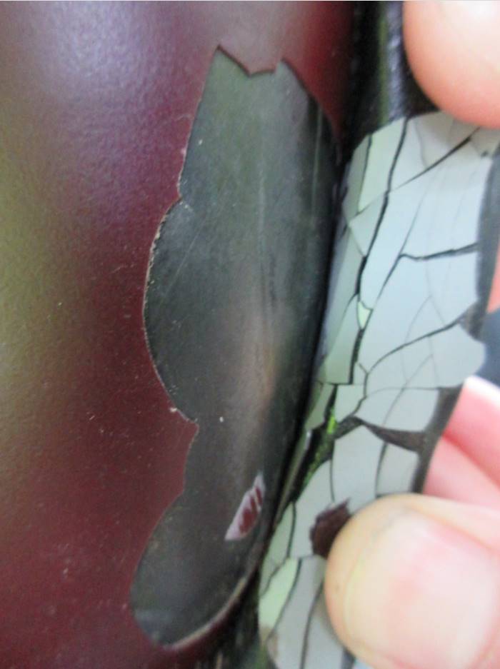

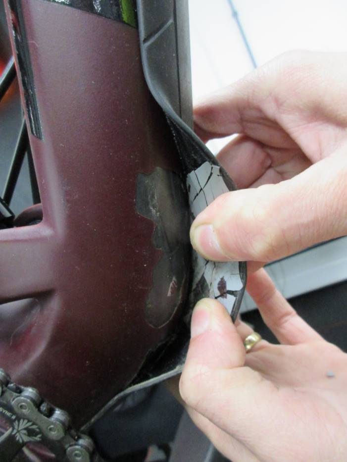

Hier die Bilder:
Ok, Bilder angesehen, aha ich sehe erstmal nix :ka:
Eine halbe Stunde später erhielt ich dann nochmals ein Bild.....
Ich war schockiert....:oops::oops::oops:

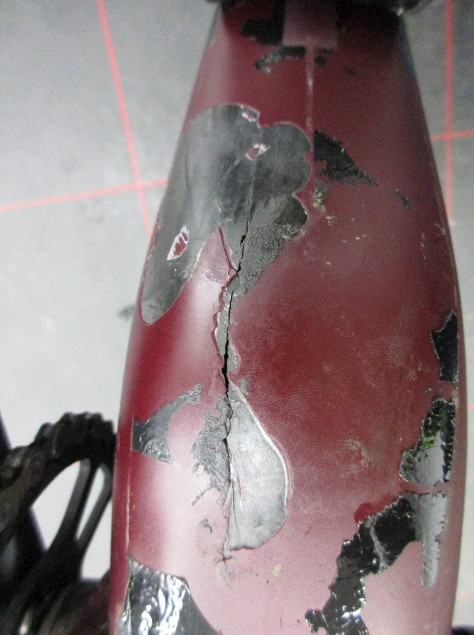

Am nächsten Tag, als ich mich wieder etwas gesammelt hatte, habe ich beschlossen bei Trek in der Schweiz selbst anzurufen....
Ich hatte ein langes und ausführliches Gespräch mit Frederik (wirklich ein sehr netter Kerl) und habe ihn nochmal die ganze Situation erklärt, das ich keine harten Sachen mit dem Bike getrieben habe, mir nicht bewußt ist, wie das passiert sein sollte und vorallem wo....:ka::ka: Ich fahre wie schon geschrieben ganz normale Touren und da gibt es keine Steinfelder, Drops, Felsen oder Sprünge o.ä.
Ich könnte mir nur erklären, das ein Material- oder Verarbeitungsfehler vorhanden war, wodurch dann durchs Weiterfahren der Riß so groß wurde... Das Bike hat bisher erst 700km runter!!!!
Nein war die Antwort, das sei ein Riß wie aus dem Bilderbuch, sie hatten sowas schon öfters gesehen und das kommt von einem harten Impact. So leid es ihm tue, Garantie wurde nach nochmaligem beraten abelehnt. 🤯🤯
Um es jetzt abzukürzen, ich habe zwei Optionen bekommen... Einmal Alurahmenkit 2021 in Rot/Gelb vom Remedy 8, welcher mir farblich überhaupt nicht zusagt, oder den Carbonrahmenkit 2021 vom 9.9..... Preis: 3500€ - CR 🤯🤯🤯🤯🤯🤯
On Top kommt noch der Zusammenbau vom Händler, wo mir ein Preis UM DIE 250€ gesagt wurde..🧐
Dritte Option wäre natürlich ein schicker Karton geworden mit einem Teilehaufen drin ohne meinen Rahmen, der wird vernichtet.... und in Zukunft laufen...
Ich habe mir jetzt Tagelang den Kopf zerbrochen was ich mache.... Ich fühle mich irgendwie von Trek im Stich gelassen... Die kundenorientierte Lösung was sich Trek immer auf die Fahne schreibt, habe ich mir anders vorgestellt!!!
Habe jetzt Zähneknirschend den 9.9 Rahmenkit bestellt welchen auch den aktuellen Fox DPX2 Dämpfer enthält, was sollte ich auch schon anderes machen.... Alu bestellen was das Bike abwertet und dann noch in einer Farbe, die ich zum 🤮 finde....Nein!
Ich werde das Bike aufbauen, aber vermutlich verkaufen, mein Frust ist so groß, damit ich nicht weiß, ob ich weiterhin ein Bike dieser Marke fahren möchte...
Es handelt sich dann um ein Nagelneues 2021er Remedy 9.9 mit entsprechendem Fox Dämpfer des 21er Models und der Ausstattung des 2019er 9.7 welche gerade mal 700km auf dem Buckel hat.
Als upgrade wurde letztes Jahr noch eine Nagelneue Code RSC verbaut mit 200mm vorne und hinten.
Sollte jemand Interesse bekunden, kann er sich gerne bei mir melden.

Ich kann deinen Frust bestens nachvollziehen. Ginge mir vermutlich nicht anders. Aber das letzte Bild ist schon komisch.
Der riss sieht sehr gerade aus und so, als ginge er glatt durch das gesamte rohr durch. Entweder hat trek da zwei halbschalen nur stumpf zusammengesetzt und nicht richtig verklebt. Wogegen jedoch die außermittige Position spricht.
Oder da müsste man wirklich heftig wo aufgesessen sein. Was ich anhand des Bildes nicht ausschließen möchte. Könnte durchaus Aufsetzer im unteren Drittel gewesen sein und der riss hat sich dann weiter entwickelt
Insofern kann ich trek auch, wie auch dich, ein Stück weit verstehen
Dabei seit
26. März 2007
Punkte Reaktionen
Mir wurde von Frederik erzählt, dass es sich bei der Fertigung NICHT um zwei hälften handelt die miteinender verbacken werden... Das war nämlich auch meine Vermutung, das die Naht (wenn es sie dennn gäbe) nicht sauber miteinander verbacken war... Wie auch immer das dann funktionieren soll in deren Fertigung...
Das habe ich mir dann bei genauerem ansehen des letzten Bildes auch gedacht....
da bin ich auch bei Dir, nur habe ich bewusst keine Sitiuation oder Örlichkeit im Kopf, wo sowas passieren hätte sollen..
Hab ich die Tage auch mitbekommen als ich die Lager rausgesucht habe.
Die haben doch den Schuss nicht gehört. Das hab ich bisher bei keinem Bike erlebt, dass tatsächlich Sondermaße verbaut werden. Hast du die Lager noch irgendwo billiger gefunden in der Zwischenzeit?

Interessant ist ja auch, dass der Lack auf den ersten Bildern unabhängig eines möglichen Einschlages eineindeutig an dem Kleber des plastikschutzes hängenbleibt und einfach abplättert...allein das wäre schon eine Kniebeuge von Trek preislich wert
Aber bestätigt meine Aussage: die Marke Trek selbst ist nicht viel wert...
Genau das gleiche habe ich mir auch gedacht als ich die Bilder sah....
