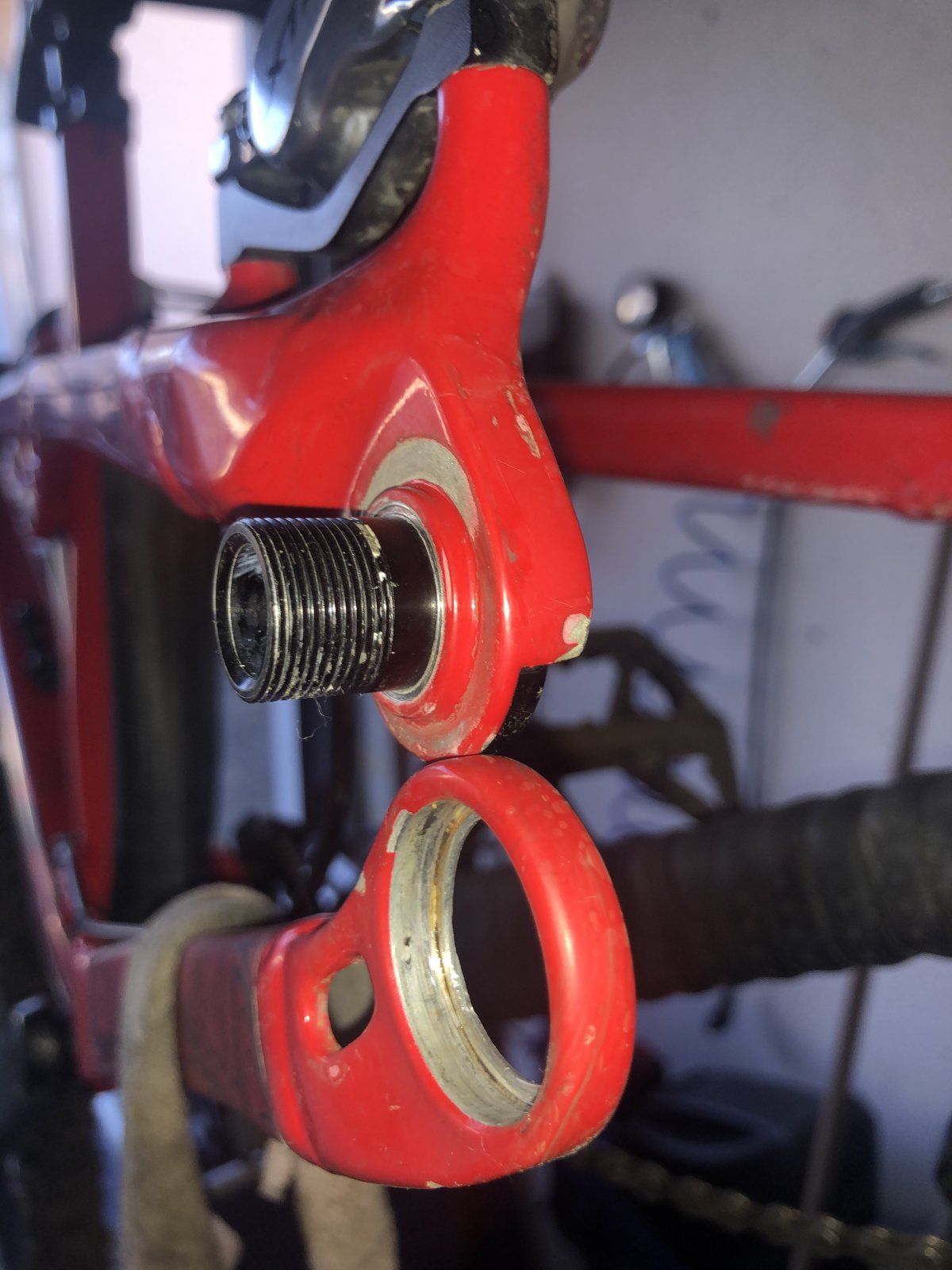

Habe heute das ABP Lager getauscht.
Also was hat sich Trek eigentlich dabei gedacht? Wenn dir irgendwo im Nirgendwo das
Schaltauge abreißt, dann sollte man eine Ratsche mit 23er Nuss oder langen Ring/Maul Schlüssel dabei haben, anders bekommt man doch die Schraube nicht gelöst! Angezogen mit 20NM!
Na jedenfalls scheint mein Spiel weg zu sein, die erste Ausfahrt steht noch aus um das genau zu checken.
Ist bei euch auch so ein Spalt (Alurahmen)?
