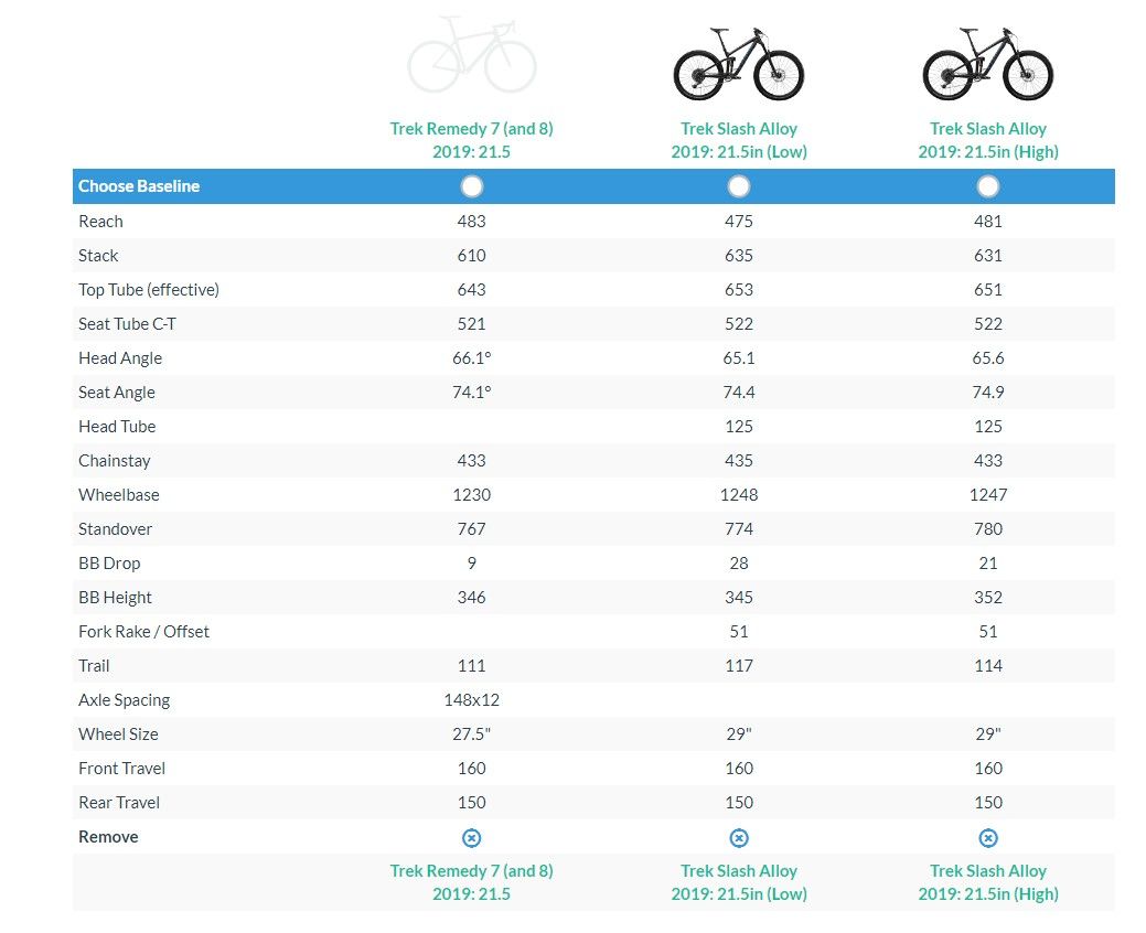

Mein großer ist das 19er Slash in Sölden in XL gefahren und er kam damit super zurecht. Also müsste ein 19er Remedy doch passen?
Hier mal ein Geo Vergleich der beiden Bikes. (Keine Ahnung was Slash High und Low ist).
Was ist der Kontrollfreak?

Das ist die flip Chip Einstellung am Hinterbau die ja beide Räder haben. Kontrollfreak ist die Zugführung Rahmen Eingang, Ausgang und am Unterrohr mit dem Kabelbinder. Technik wie man es von Amerikanern erwartet. Gutes Marketing und Frickelei bis zum abwinken.
