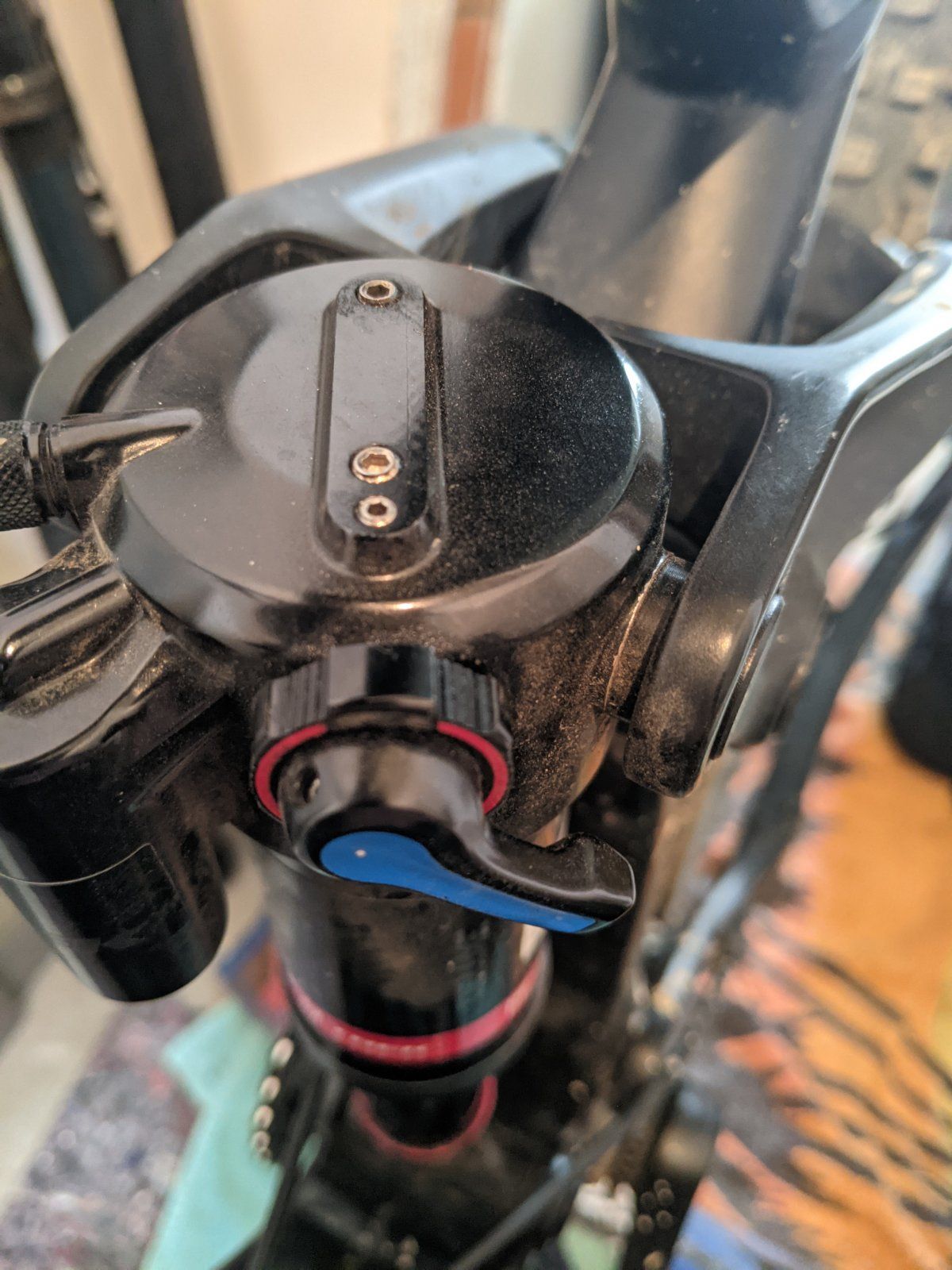

Hab heute in mein 2019er 8er Remedy den RockShox Deluxe RT3 RE:Aktiv Thru Shaft eingebaut.
So, jetzt muss ich nochmal nachfragen bezüglich der benötigten Teile, falls ich mir den Dämpfer wirklich kaufen sollte.
Die zwei Schrauben zur Befestigung an der oberen Dämpferaufnahme müssten die W529220, oder doch die W547868 (M10x1x18 bzw. M10x1x20)? Aber das kann ich wahrscheinlich auch vom Fuel Ex rausmessen, das sollten die gleichen Schrauben sein.
Was benötige ich dann noch an der unteren Aufnahme? Wahrscheinlich Spacer für die Einbaubreite und Buchsen?
Dabei seit
30. August 2016
Punkte Reaktionen
7
Für die obere Befestigung habe ich die Schrauben genommen, die vom Verküufer dran waren. Für unten konnte ich die alten Schrauben verwenden. Hab nix zusätzlich besorgt. Lass mich aber auch gerne belehren, wenn ich was falsch gemacht hab 🙈
Kann im Moment aber leider auch kein Bild machen. Evtl Morgen, spätestens am Samstag.

Ich bin auf der Gerät gestoßen:MRP Hazzard
Was denkt ihr? Das Übersetuzungsverhätniss der Remedys von 2017/2018 fällt von knapp 3:1 auf 2,35:1 - ist kein Capra, aber dennoch, weder linear noch zu progressiv. Bevor ich aber hunderte Euros versenke, würde ich mich über Rückmeldungen freuen. Vielleich hat ja jemand Erfahrungen mit Stahlfederdämpfern, vor allem auch wegen der Federhärte. Bitte das eigene Gewicht angeben.
Ich würde gerne eine progessive Feder verbauen, da die aber echt teuer sind, wären hier Erfahrungswerte sehr hilfreich, können auch gerne Angaben zu linearen Federn sein, es geht mir um Richtwerte.
Ich wiege ca. 78kg abfahrbereit. Derzeit fahre ich 165 psi im Deluxe Dämpfer von Trek, ohne thrushaft.

@Sardamas Danke für die Info. Die kleinen Spacer sind beim Remedy ja standardmäßig drin, damit sollte ich dann also kein Problem bekommen (Edit: Wobei ich mir da nicht sicher bin, ob das die Gleichen sind). Interessant wirds dann nur bei den beiden Spacern oben am Trunnion Mount. Explosionszeichnungen findet man ja leider nirgendwo, dass man hier eine Bestellnummer rausfinden könnte.
Was das für Dämpfer?
Das ist der Super Deluxe mit RE:active und Thru Shaft aus dem neuen Slash bzw. Rail.
