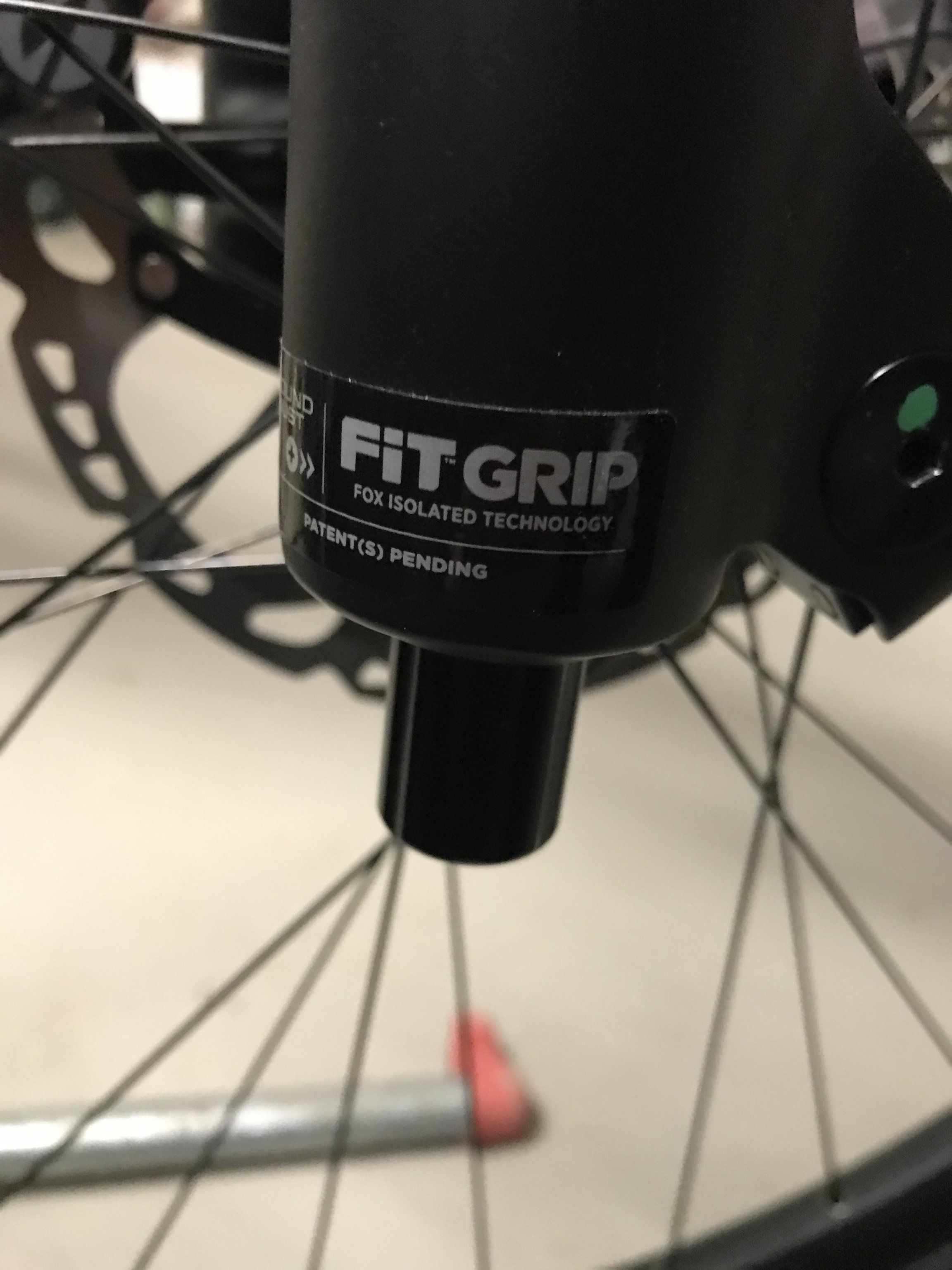

Damit sollte ich dann nur das Fox Gold benötigen. Fragt sich nur wieviel...
