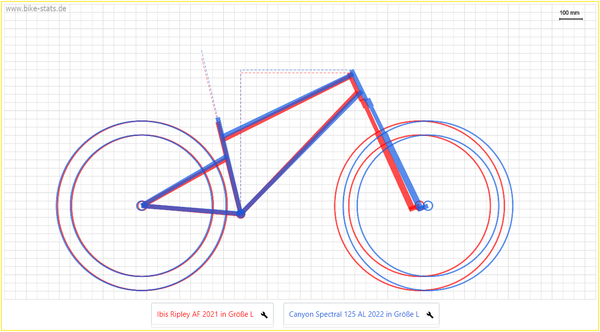

Das Ripley (AF) geht ja in die gleiche Richtung wie das Spectral 125 (AL).
Die "neumodische" Bezeichnung dafür ist ggf. "Down-Country" - dabei ist das Canyon von der Geometrie nochmal ein bisschen moderner und mehr auf Abfahrt getrimmt. Preislich liegen zwischen den beiden Rädern - zumindest was die UVP angeht - Welten (Ibis mit Deore: 3799 $ vs. Canyon mit SLX: 2999 €). Gefahren bin ich beide Bikes noch nie, als dass ich einen sinnvollen Vergleich dazu anstellen könnte. Ich sehe aber den Bedarf des TEs in meinen Augen mit einem Bike aus diesem Segment absolut gedeckt.

Ich behaupte ja ein DC zu fahren, 120/110mm, 66° LW und 12,2-12,3kg in XL fahrfertig mit 360gr Pedalen.
Ein Bike mit 64° LW, 15kg fahrfertig und einer 36 Fox sehe ich nicht als DC Bike an.
In dem bike-stats.de Bild geht leider etwas unter. 65,5° und 64° LW sehe ich schon unterschiedlich, 42mm Radstand sind eine Hausnummer. Das ist mehr als eine Rahmengröße wenn man 25mm Reach als Rahmengröße nimmt.
Mein 160/140mm Bike hat 64° LW und ist in L so lange vom Radstand wie das DC in XL mit 512 Reach. Trotzdem schreit das lange DC nicht so immens nach Speed um zu Arbeiten wie das große Bike was kurze 475 Reach hat. Gleichzeitig sind aber 110mm auf ruppigen Naturstrecken einfach mehr durchreichend als mehr Federweg. Die Geo gibt Speed her, aber irgendwann zieht es dir die Füße von den Pedalen bei wenig Federweg hinten. Was bringt mir dann die Geo wenn ich dann nicht mehr auf dem Bike stehe?
Das wird sicherlich nicht das Thema beim TE sein, aber wieso nicht ein Hugene was vom Gewicht leichter ist trotz mehr Federweg, dazu gemässigte Geo hat?
Ich selbst bin jemand der wenig Federweg empfiehlt, gerne selbst wenig fährt, deswegen auch noch ein Trail-HT, aber das Spectral ist für 125mm schwer und dazu von der Geo ein Enduro.
Ich bleibe dabei, ein spannendes Bike was da Canyon gebracht hat aber alles andere als ein Allroundbike in meinen Augen.

Das ist im Trailbike Rahmen doch nicht schwer?
Nö.
Aber @Orby hat schon recht. So ein langes und flaches Bike muss man auch fahren wollen und beherrschen können. Erst recht wenn man vom Gravel kommt.
Bei Die ersten steileren längeren Abfahrten auf dem meinem Spur war ich auch erstmal Passagier.
Bin von 450 Reach auf 510 gesprungen bzw. vorher kurz 480 gefahren.
Denke auch, dass das Hugene sehr gut passen könnte.
Wenn man was cooles will, nimmt man halt ein Ripley😁😅
Dabei seit
3. Februar 2018
Punkte Reaktionen
5.186
Ort
mainz
ich stimme komplett zu. Das 125 ist speziell, aber eben nicht weil es nur in sehr speziellen situationen funktioniert sondern weil es eine fahrer braucht der bock drauf hat.
Wenn man die fahrtechnik hat, und lust auf flachen lenkwinkel dann deckt das bike schon ein sehr breites einsatzgebiet ab
