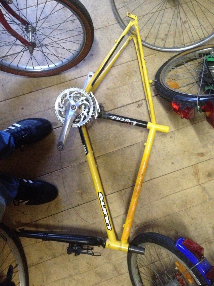

Ich habe diese SUNN Rahmen.
42 cm von Mitte Tretlager bis Oberrohr.
Ist wohl ein Rahmen für eine kleinere Person.
Ist hier jmd dran interessiert?
vielleicht sagst du auch mal, was du für den Sunn Rahmen haben möchtest...Interesse gibt es sicher...
ok, dann ists natürlich schwer=) dann hau ihn doch erstmal in dern Wertermittlungs Thread rein...dann siehste auch gleich, was die Anderen so meinen, was das Teil wert ist!
