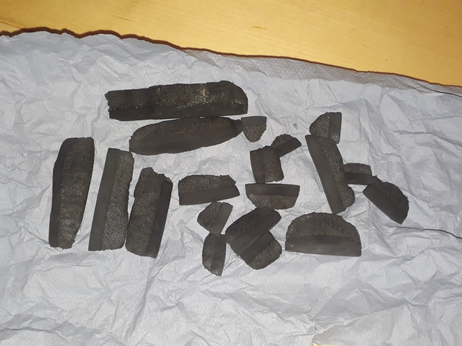

Ich hab heute mal das Rimpact Pro aus meinem alten Hinterreifen herausgeholt und sauber gemacht (Reifen und Rimpact standen da nach dem Wechsel des Reifens und auf CushCore noch rumgesifft herum), folgende Ausbeute konnte ich dabei machen:
Entsprechend abgenagt sah dann auch das Insert aus.
Für meinen Einsatzzweck am Hinterrad also irgendwie nicht so ganz geeignet. Mal sehen, wie sich das CushCore dann so schlägt.

Eieiei
Wie lange bzw. wieviel km mit wieviel Druck und mit welchen Reifen bist es gefahren?

Den Druck hatte ich von meinem Procore-Setup übernommen, das sind ca. 20 Psi (knapp unter 1,4 Bar), bei einem Fahrergewicht von ca. 60kg.
Zwei Sachen haben sich dann noch geändert, notgedrungen bin ich jetzt auf meinem Pummel-Ebike unterwegs, das ca. 8kg mehr wiegt als mein altes Enduro, das kann man also quasi dem Fahrergewicht hinzufügen. Andererseits war dann am Hinterrad auch der Butcher 27,5x2,6" mit Blck Dmnd Karkasse montiert, also durchaus die eigentlich stabile Ausführung. Am normalen Enduro hatte ich sowas wie den Eliminator Grid Trail 27,5x2,3" hinten.
Tiefenmeter waren das anscheinend ca. 65.000 von Montage bis Demontage.
Vorne funktioniert es ja ganz gut bislang, da lasse ich es auch drin. Aber hinten betrachte ich das jetzt tatsächlich nur als zusätzlichen Durchschlagschutz, bei dem man seinen normalen Reifenluftdruck ohne Insert weiter fahren sollte. Wobei ich ehrlich gesagt auch gar nicht mehr sagen kann, wieviel Druck ich ohne Insert mittlerweile bräuchte, ich war seit dem Release 2014/2015 mit Procore/DIY unterwegs. 🤷‍♂️
Mittlerweile ist die Big Betty 2,6" SuperGravity mit CushCore montiert, mal sehen, ob ich das dann auch so zerfleddere. Dann muss halt doch wieder Procore rein, auch wenn mich da das Ventilgefummel so nervt.
