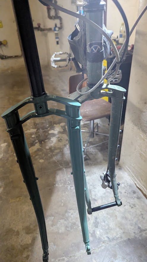

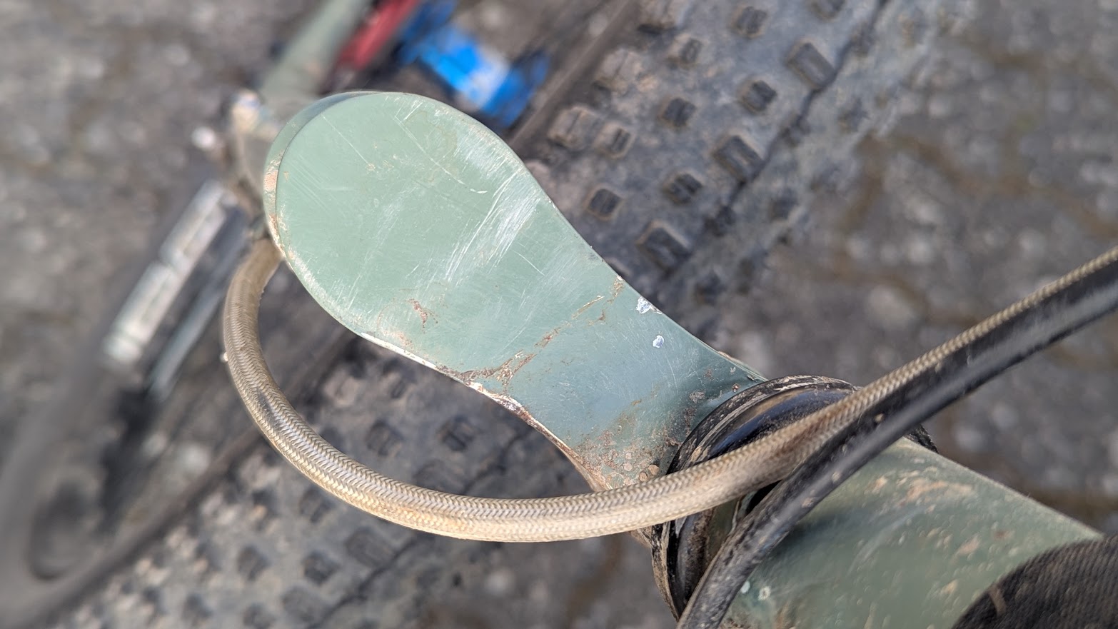

Ausgangssituation ist meine gerissen Stooge MK4 Gabel die ich durch eine MK7 Gabel ersetzt hab
Der Riss an der MK4 wird geschweißt
Nur was mach ich dann damit?

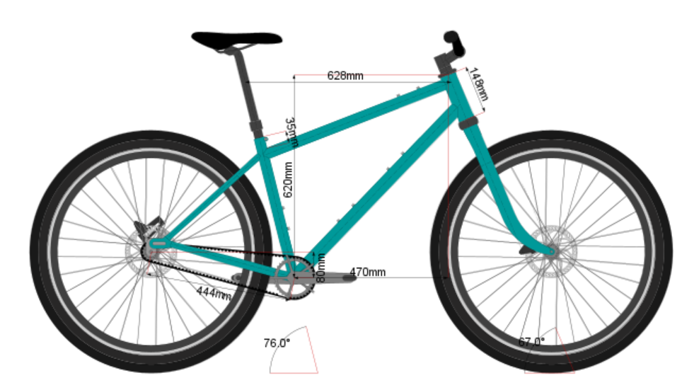

Ok irgendwie fehlt noch was leicht rollendes mit 29x2,2 Reifen
Irgendwie Grävel/Allroad aber natürlich kein Dropbar Teil
Ok ich zeig euch mal was ich mir auf Bikecad zusammen gesponnen hab
Haut mal euern Senf dazu rein
Stahl ist natürlich gesetzt Marino würde der Rahmen ca 400us+Versand Zoll

Geo könnte mir ja fast passen. ;) Nicht bissl groß/zu lang für dich? 35mm Vorbau nehm ich an?

628 ETT
Um den dreh, sind eigentlich alle meine Räder Ruffy und Acto5 sogar etwas mehr
Vorbau ist auf dem BikeCad Bild sogar 60mm
Lenker 16-20mm Backsweep 30-50 Rise
Ideal wäre Sral und Kobel aber das wird eine Finanzfrage

Dachte nur weil du "Allroad/Gravel" geschrieben hast. Mit 60mm Vorbau schon nicht ohne find ich. Aber wenn du das mit Backsweep und Rise am Lenker ausgleichst sollts schon klappen. Machst das schon, bin gespannt
Du vergisst, dass ich im Vergleich zu einem Gravel (das Wort sollte man bei mir nicht überbewerten) ich einen steileren Sitzwinkel hab und kein Krummbügel geplant ist
Ich hab auch über noch steiler nachgedacht, aber da ist mir mein angetrunkenes Gespräch mit Stefan Scar Cycles auf der Bespoked eingefallen
