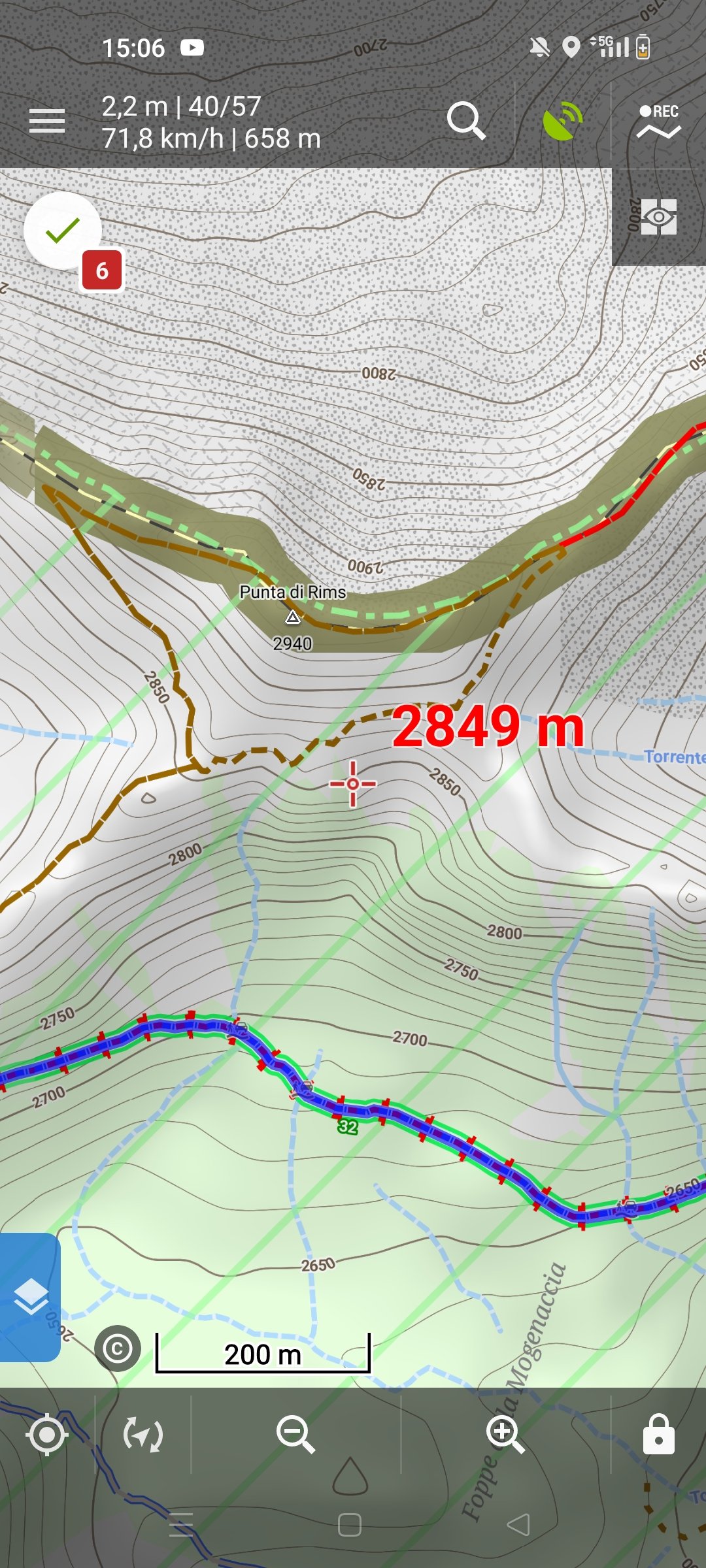

Ich bin 2021 über die Bocchetta Di Forcola und den Punta di Rims zum Piz Umbrail. Größtenteils geht es gut. Es gibt eine Stelle, da muss man mit Seil über einen Fels klettern. Ich bin erst mal ohne Rad hoch und hab es mir angeschaut und mich dann entschieden, das nicht mit Rad zu machen. Zu zweit oder zu mehrt kann man sich da vielleicht gegenseitig helfen. Ich bin dann links an dem Fels vorbei durch den Schotter. Das war zwar anstrengend, aber ging gut und später wieder hoch auf den Weg. Danach muss man das Bike ein paar Höhenmeter tragen, aber nicht wild. Und ganz oben kann man dann plötzlich fahren, das ist überragend :D
Bist du die Variante direkt über den Gipfel oder unterhalb vorbei?
Ich würde auf jeden Fall den linken Weg nehmen. Am besten fährst du aber von der Bocchetta di Forcola das kleine Stück runter zur Kaserne. Hinter der Kaserne geht ein breiter Weg hoch. Wenn du direkt von der Forcola den Weg nimmst, ist es viel mehr Geklettere (oder ich hab den Weg verpasst). Das ist meiner Meinung nach der beste Weg da hoch ;)
Das sieht dann so aus:
