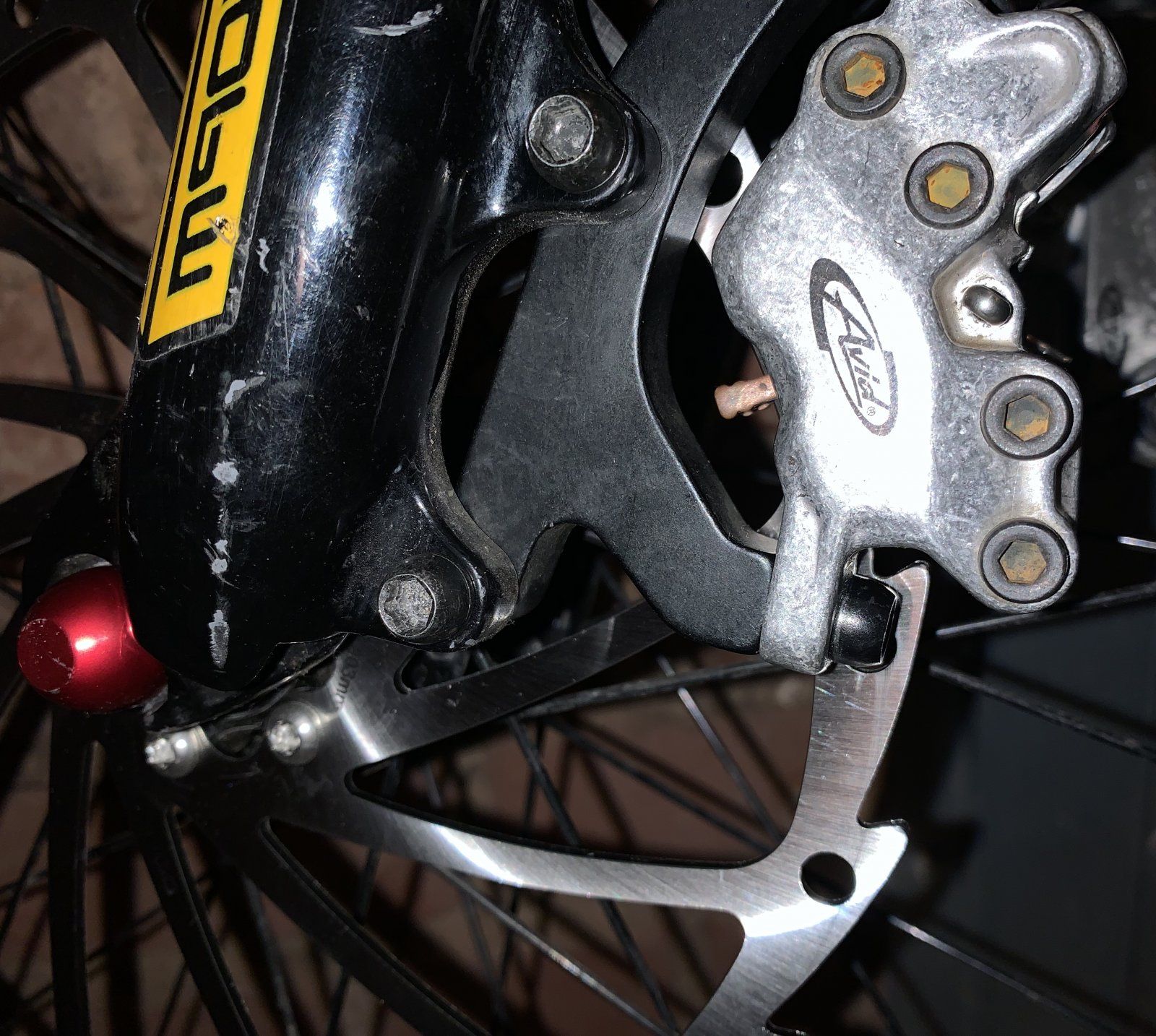

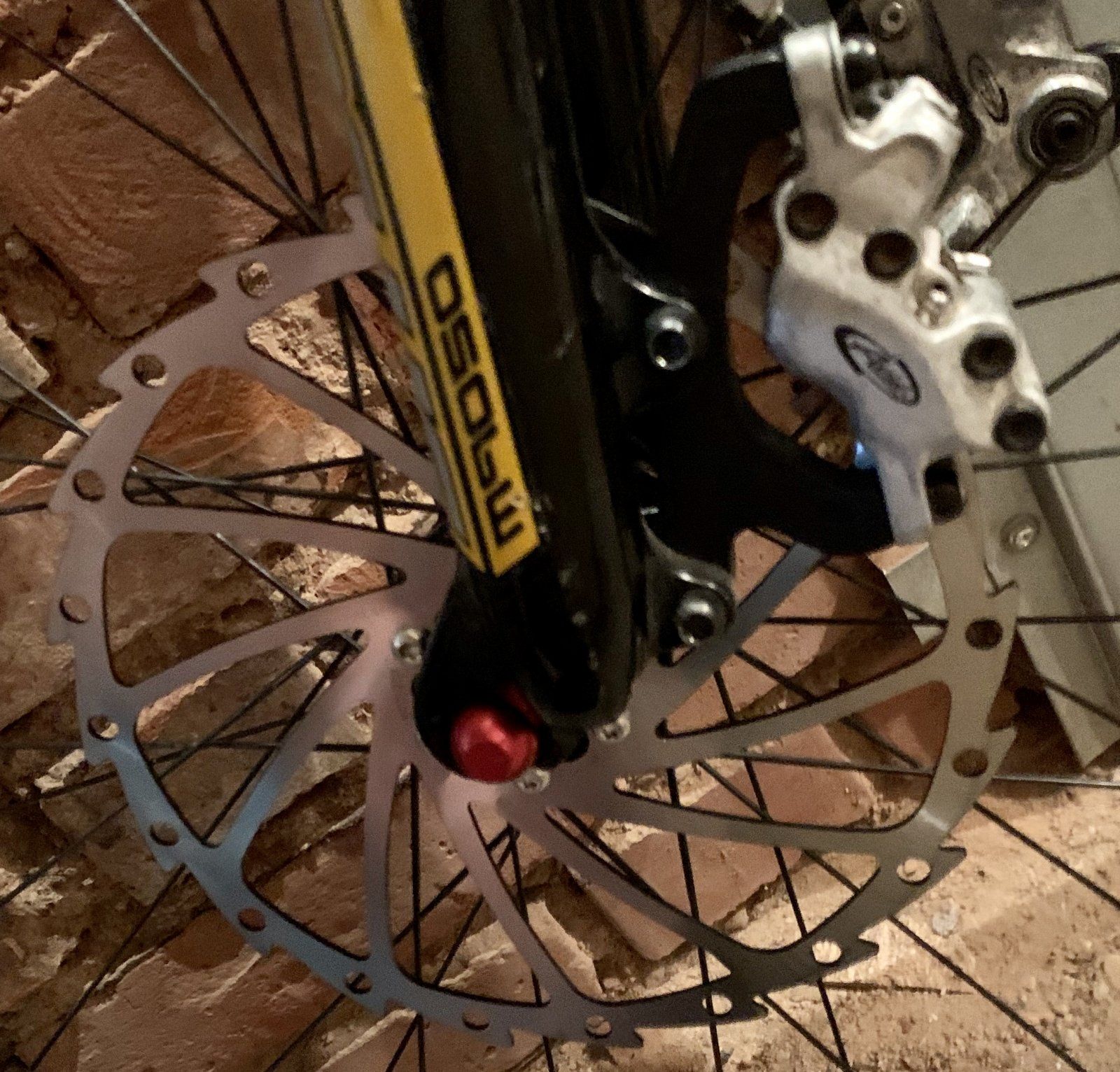

Hey Leute ich habe eine alte Avid Code und wollte diese mit einem 203mm Adapter und einer 203mm Bremsscheibe fahren. Alles zusammen gebaut und der Bremssattel hat noch viel Luft um den ganzen Reibring abzudecken... Falscher Adapter? Brauche ich einen Adapter von Avid/Sram? Wenn ja welchen? Bitte um Hilfe.
LG Max

das ist ein HInterrad Adapter.
Du hast diesen an deine Gabel geschraubt.
Vom Prinzip her nicht schlecht aber auch nicht gut. :D
Kauf dir nen VR Adapter.

Es gibt keine „Hinterrad-Adapter“ oder „Vorderrad-Adapter“, sondern immer nur Adapter, die eine bestimmte Erhöhung bringen, egal, ob vorn oder hinten. Das Problem hier ist ein anderes: der Adapter ist eine Nummer zu groß. Würdest du jetzt einen um eine Stufe kleineren Adapter verwenden, säße der Bremssattel aber zu tief, weil die Kugelscheiben zwischen Bremssattel und Adapter fehlen, die zwingend zu diesem Bremssattel gehören. Der ist dafür ausgelegt, stets mit Kugelscheiben montiert zu werden.

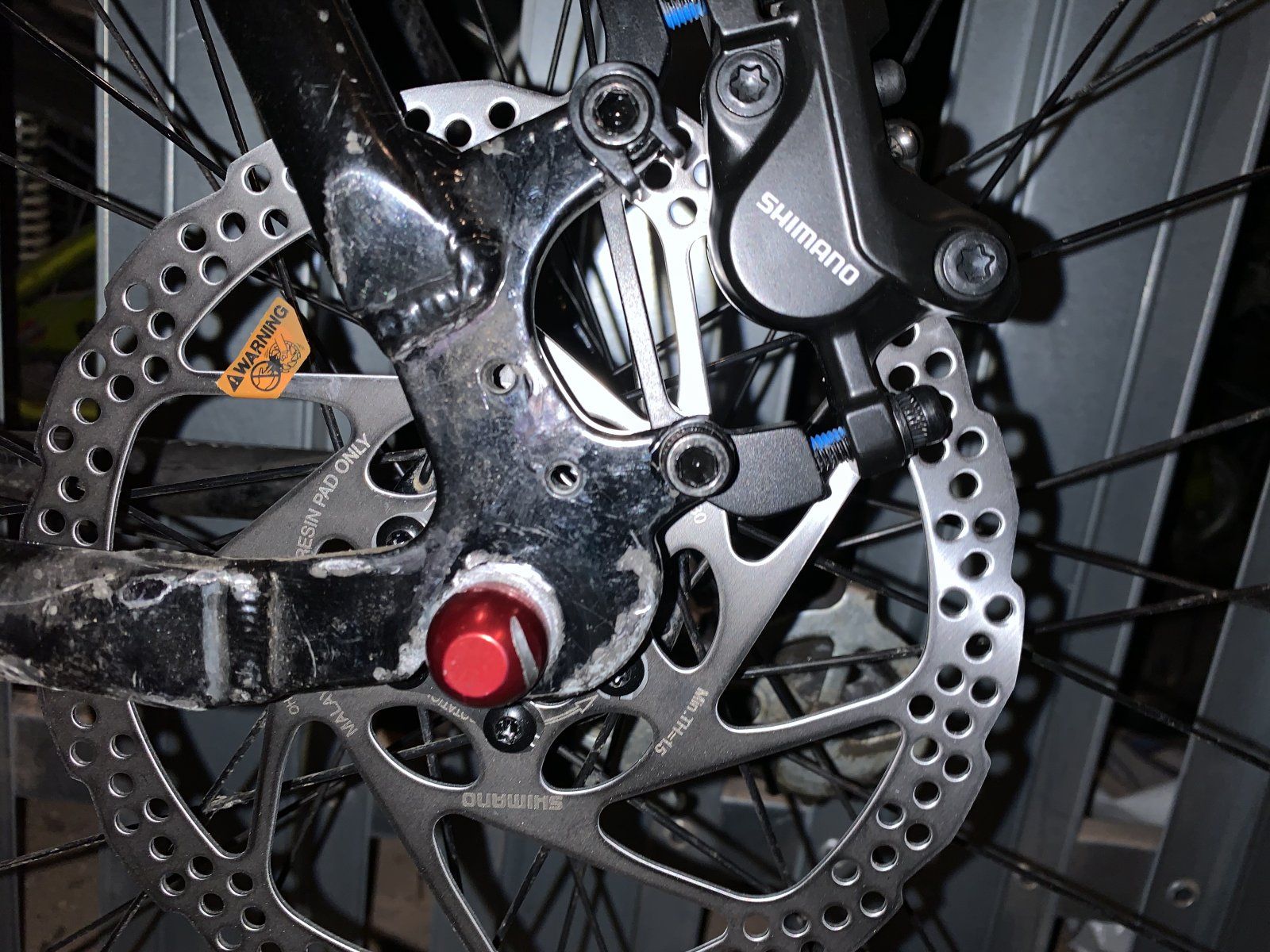

Alles klar, danke dann hätte ich noch eine Frage. Hinten am selben Bike habe ich eine 2 Kolben Shimano Bremse mit 180mm scheibe und original shimano 180mm Adapter.
Die Bremssattel Oberkante (innen) liegt aber auf der Scheibe auf. Damit das HR sieht drehen lässt muss ich die schrauben so weit wie auf dem Bild lösen. Müssen dort auch zwingend Kugelscheiben verwendet werden? Oder ist es der Falsche Adapter?
Mit freundlichen Grüßen Max

Das ist dann der falsche Adapter. Kugelscheiben unter Bremssattel gibt es bei Shimano nicht.

Das ist eine 180er Scheibe und ein IS-PM+20 Adapter. Ein normaler IS-Hinterbau ist bei +0 für 140er Scheibe ausgelegt.
Mit deinem +20-Adapter müsstest du also eine 160er Scheibe montieren.
Oder: Mit deiner 180er Scheibe müsstest du einen IS-PM+40-Adapter montieren.
