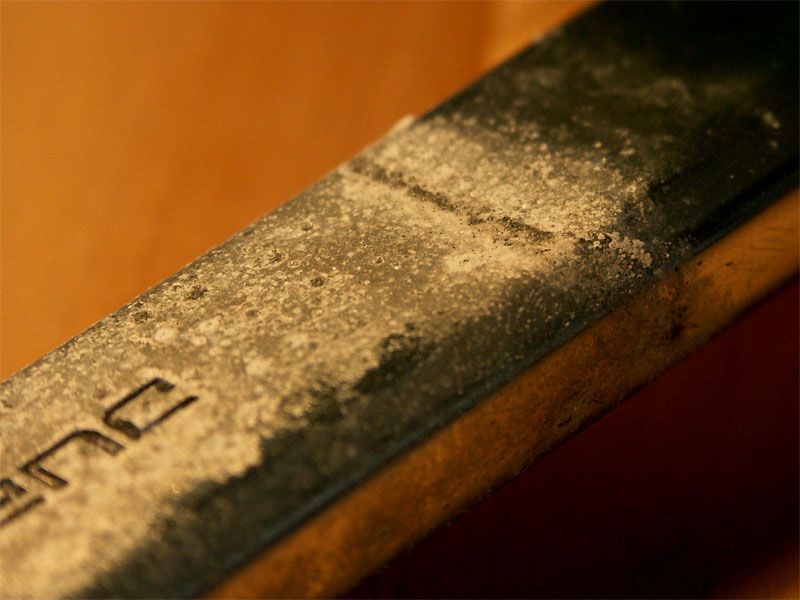

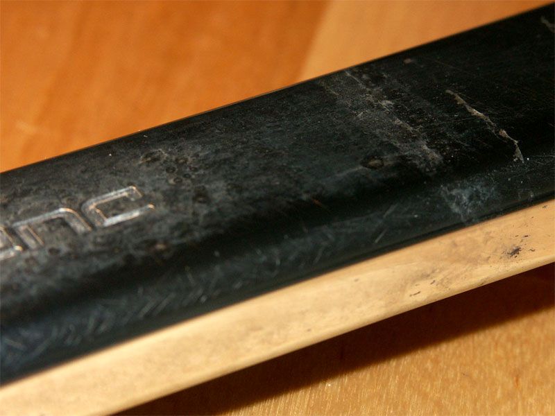

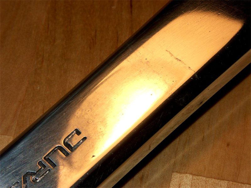

Dieser schwarze Fraß ist richtig fies. Ich hab mal ne Dura Ace Kurbel poliert und dann ganz wissenschaftlich einen Großstadtwinter mit viel Schneematsch simuliert (Glas - Salzwasser - schütteln). 1.: das Ergebnis. 2.: das Ergebnis abgewischt. 3.: exzessiv drüberpoliert.
Ich konnte dann tatsächlich nochmal mit Schleifen anfangen.
Äh... Bilder vergessen.
