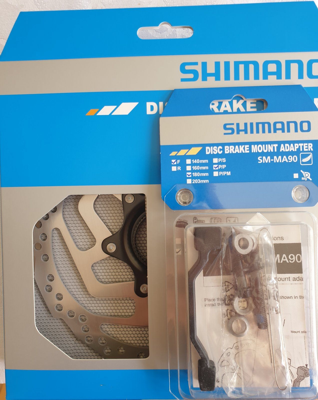

die neue bremsscheibe plus adapter wurde heute geliefert. die neuen trickstuff standard-bremsbeläge liegen beim fahrradhändler parat. im laufe der nächsten woche erfolgt der umbau. ich bin echt auf den unterschied gespannt......:blah:
