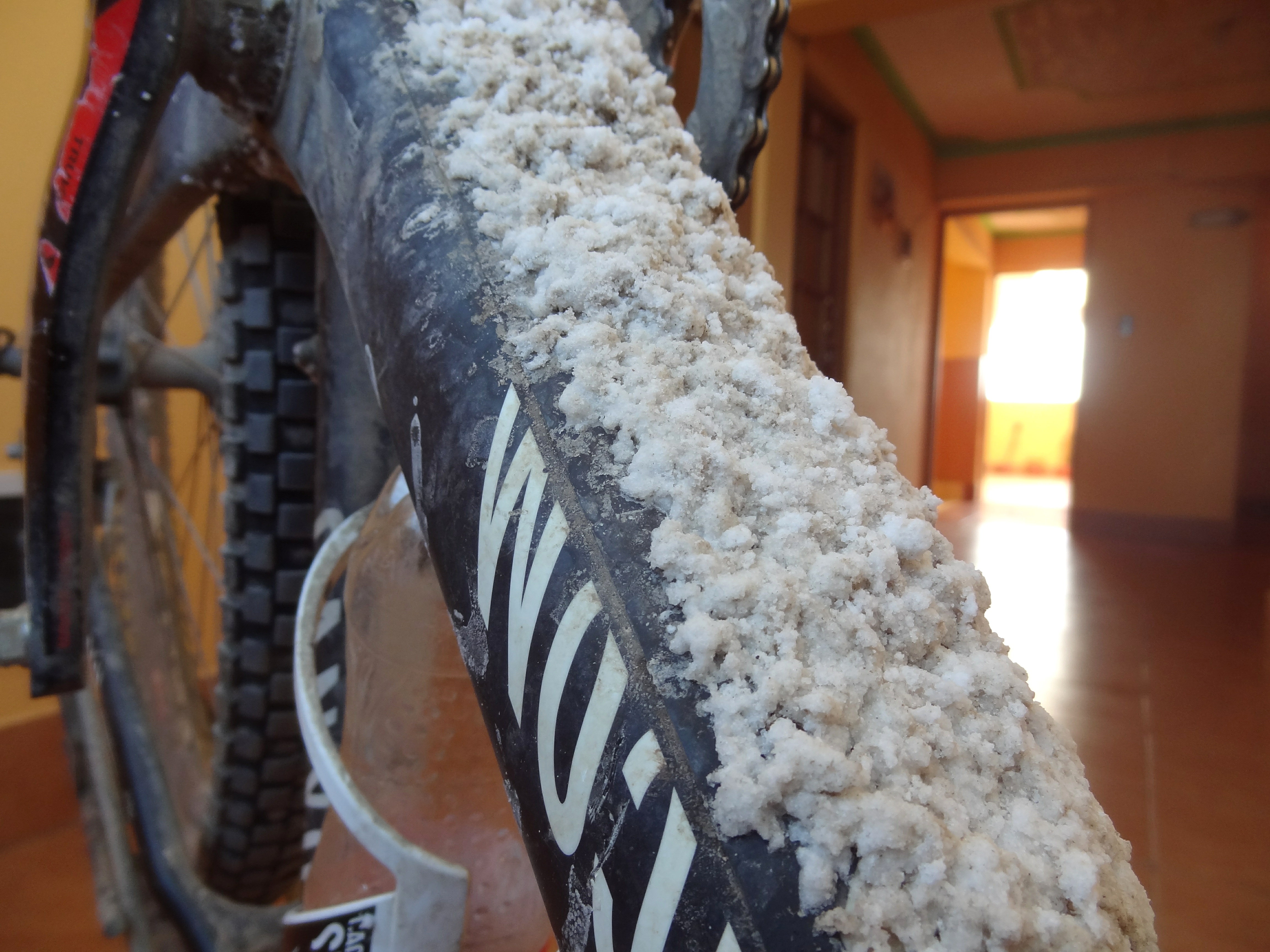

Ruhetag in Uyuni... Zeit um die Ausrüstung vom Salz zu befreien. Meine Radlhose sieht übrigens ähnlich aus, aber da kümmert sich eine freundliche Waschmaschine drum.

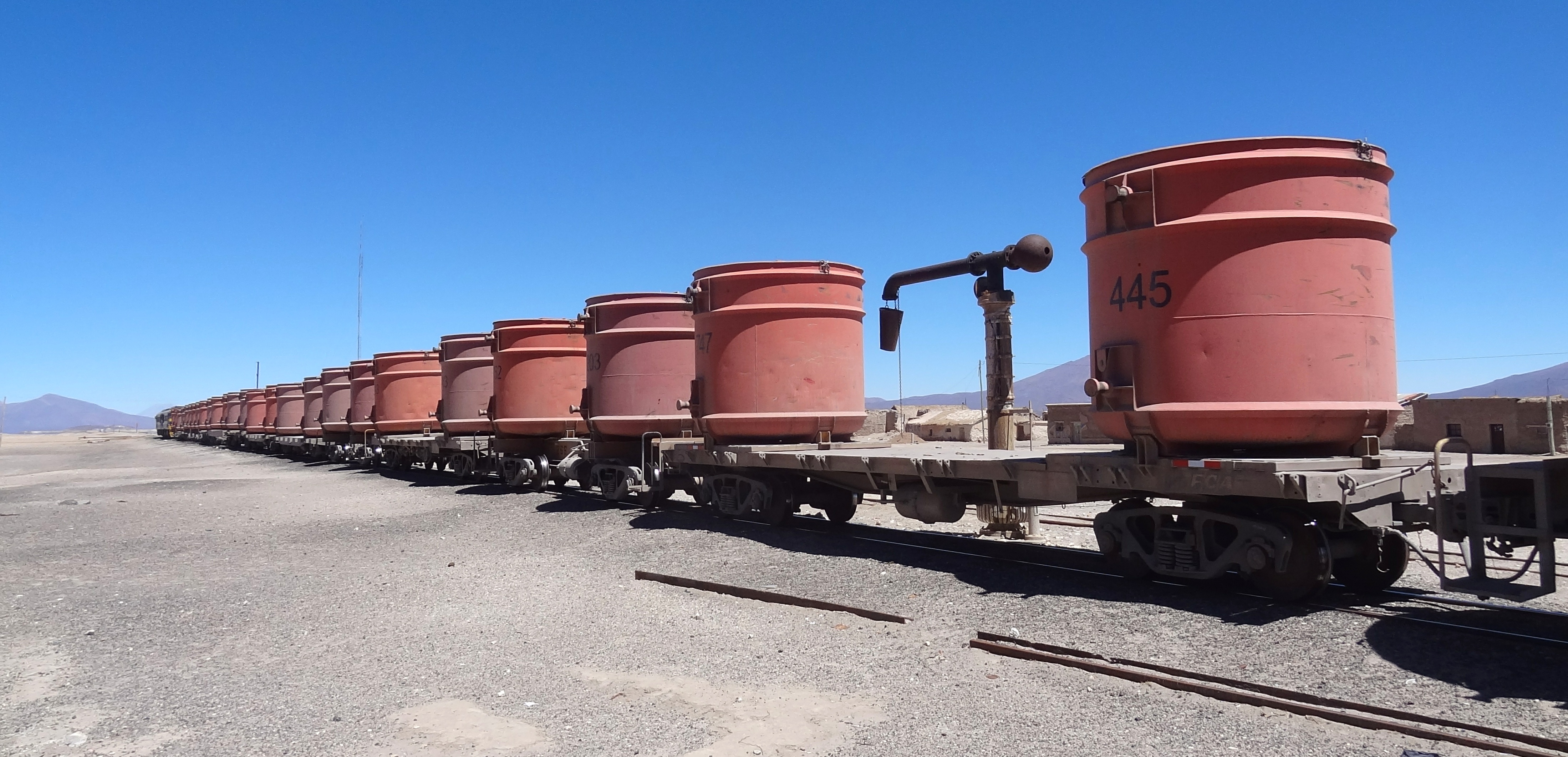

http://www.minerasancristobal.com/en/how-we-do-it/infrastructure/railroad
Die Züge mit den "Salzfässchen" kommen von San Cristobal, geladen mit konzentrierten Silber-, Zink- und Bleierz. So sieht das dann aus, wenn sich ein internationaler Grosskonzern um den Bergbau kümmert, in diesem Fall der japanische Konzern Sumitomo.
Da wird dann nichts mit Rechen und Schaufel abgebaut!
