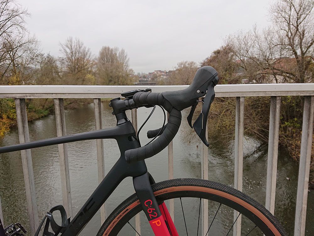

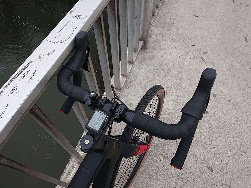

Anbei ein paar Fotos des neuen Lenkers. Das Lenkerband muss ich nochmal ordentlich wickeln. Ich warte aber erstmal ab, ob ich ggf. noch etwas verändere. Was sagt Ihr zum Lenker? :cool:
Einen schönen Restsonntag!

Als bekennender STI-Ausrichtungsperfektionist (bin nicht stolz darauf) muss ich anerkennen: Deine Ausrichtung sieht gut gelungen aus. :daumen:
Vielen Dank! :)
Nach einigen Kilometern kann ich nun beruhigt sagen: (bisher) keine Schmerzen mehr in den Ellenbogen! :hüpf:
Der neue Lenker hat sich also gelohnt! Neben den verschwundenen Schmerzen fühlt sich die Lenkerbreite auch viel besser an. Ich bin ziemlich begeistert! :daumen:
