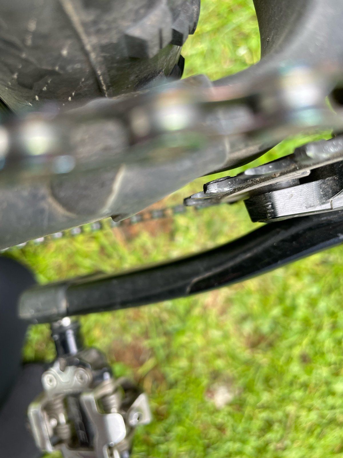

das ist nicht normal, ich habe da mehr platz, bei gleichem powermeter. breiteren spacer dranbauen!
Wenn du den selben Powermeter hast: Wie breit ist denn dein Spacer auf der Antriebsseite? Ich hab da den 7,5 mm Spacer dran, also den breitesten der bei der Kurbel dabei war. Auf der anderen Seite hab ich 3 mm verbaut.
so mördermäßig viel mehr platz ist bei doch nicht, das hatte ich anders in erinnerung.
das dub-innenlager hat 1 spacer bekommen, also rahmen - spacer - lager.
das kettenblatt ist ein ovales 34er wolftooth
und ja: der dickere spacer
hast du denn zwischen kurbel und lager auch einen spacer gepackt? ich ja!
achso: wenn die kurbel noch weiter nach rechts wandert, gibt's extremen schräglauf in den leichten gängen - das kann auch keiner wollen!
Weißt du noch welchen Spacer? Einfach der größere der beiden die bei dem DUB Wide Lager dabei waren? Das wäre dann auch der 7,5 mm, wie bei mir.
Was hast du für ein Kettenblatt?
Die optimale Kettenlinie und für die Eagle normale Kettenlinie wäre der 6 Gang. :)
Wie Boing schon geschrieben hat, wird es für die leichten Gänge nachher ein starken Schräglauf geben, wenn du zu weit raus gehst.

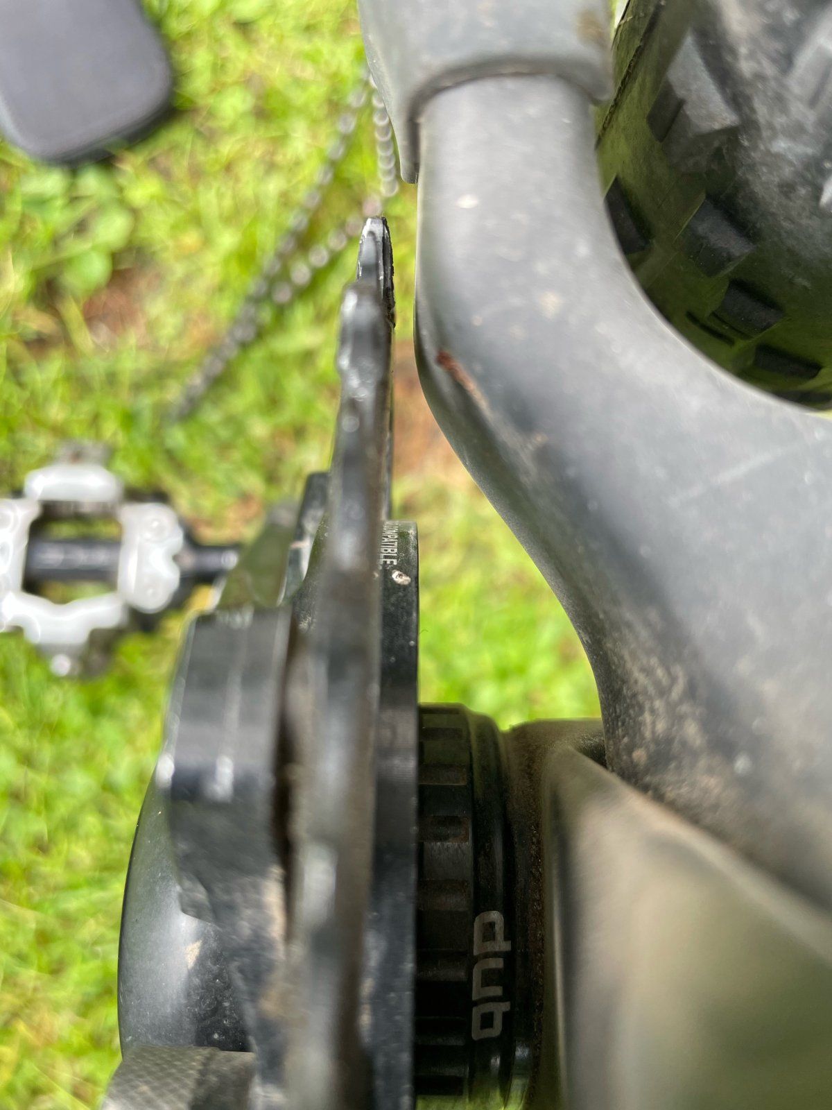

@boing Ahhh! Also bei dir sieht das rechts so aus:
Rahmen - 2,5 mm Spacer - Lager - 7,5 mm Spacer - Kurbel
Und bei mir so:
Rahmen - Lager - 7,5 mm Spacer - Kurbel
Ich hab den Spacer zwischen Rahmen und Lager nicht verbaut. Du hast also das alles was beim Lager dabei war auch verbaut:
Richtig?
Meinem Verständnis nach sollte das nicht nötig sein, denn der Rahmen ist ja schon 73 mm breit. Und die beiden 2,5 mm Spacer die zwischen Rahmen und Lager kommen sind lau SRAM-Anleitung nur für 68 mm Breite Rahmen, um auf die 73 mm zu kommen.
Ich frag mal Arc8 wie das gedacht ist.
ist doch egal, wie es gedacht ist - was nicht passt, wird passend gemacht ;-)

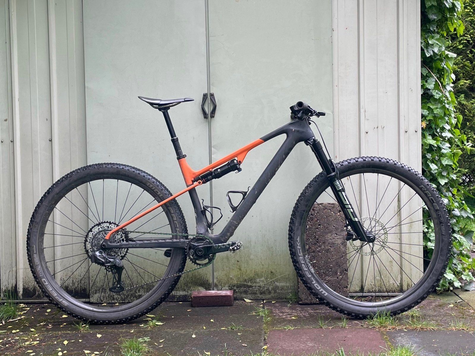

Was sagst du zum Beispiel im Vergleich zu der SID zu der Steifigkeit und dem Ansprechverhalten?
ich tue mich etwas schwer, meine eindrücke in worte zu fassen.
die sid spricht gut an, erreicht aber nie max-travel - fahre mit etwas mehr als 25% sag, und egal wie sehr ich mich anstrenge, bis zur markierung ist sie noch nie eingetaucht (haben die kollegen aber auch alle noch nicht geschafft). effektiv hat sie also nicht 120mm...
die bright spricht noch sensibler an und erreicht max-travel, nutzt den federweg also gut aus.
im wiegetritt taucht die sid weiter ein, die bright scheint eher auf schläge von unten zu reagieren.
das einzige manko der bright: sie ist etwas schwerer...
