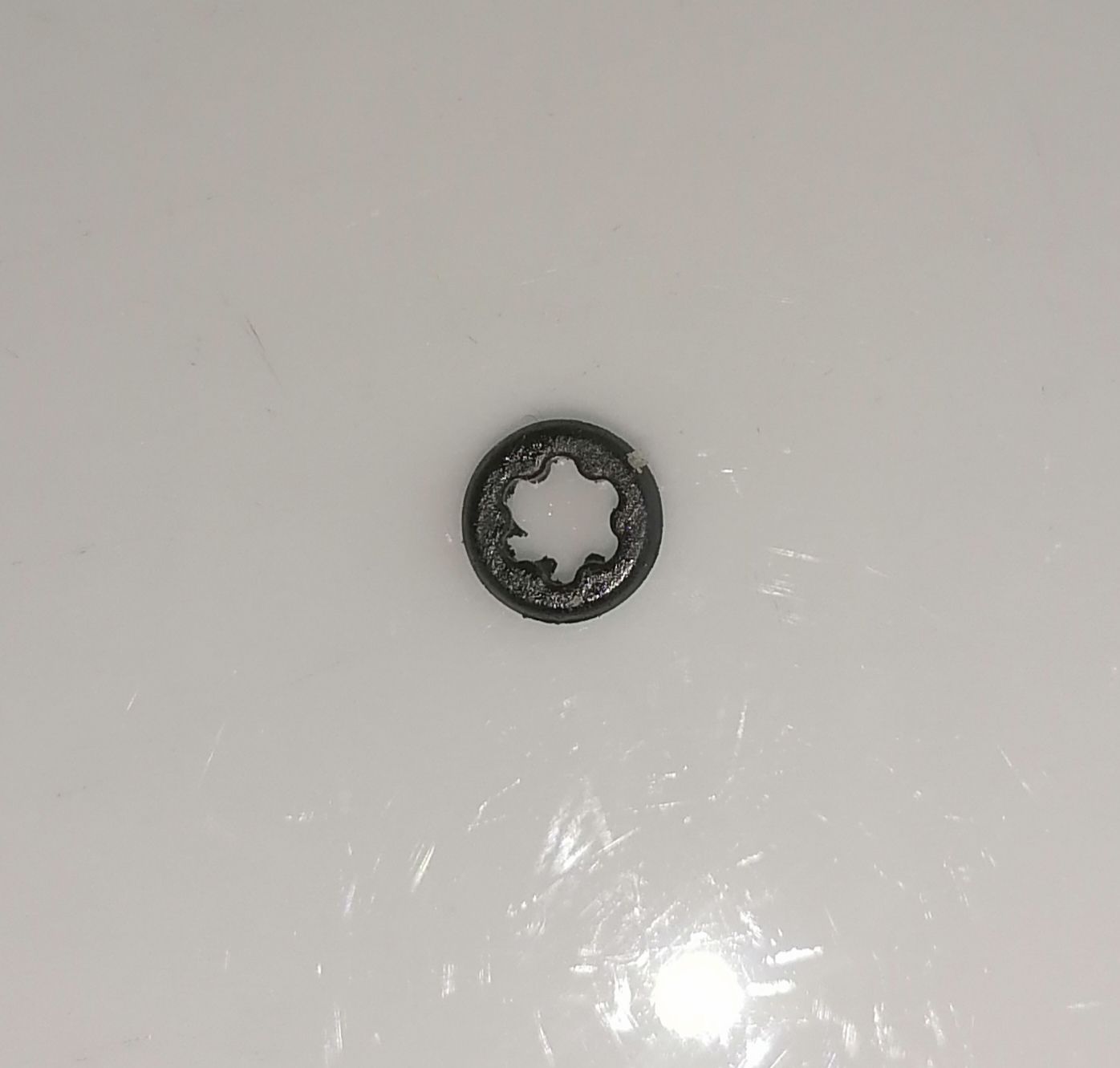

Glaub mir, die EBT-Schraube im Geber ist schneller ab als man denkt.
Mir ist das Teil beim Rausschrauben gerissen.
Das Gewindeteil hatte Ich in der Hand, der konische Unterteil der EBT-Schraube mit der Dichtung steckte in der Entlüftungsbohrung.

Da bist Du nicht der einzige. Bei mir der Kopf oben abgerissen beim rausschrauben.
Hast nen Tipp wie man den Rest raus bekommt?
Magura!
Die Bremse ist Nagelneu.
Wollte Entlüften nach dem Leitung kürzen.
Dann würde ich aber reklamieren. Das ist dann ganz klar ein Fehler in der Schraube. Schreib denen oder dem Händler, der es Dir verkauft hat, so dass Du Garantie beanspruchen kannst. Und vergiss den vorherigen Tipp von mir. Ich dachte die Bremse wäre älter, aber wenn sie neu ist, murks nicht daran herum.
Also wenn die Bremse, so wie Du sagst, nagelneu ist, würde Ich den abgebrochenen Rest drin lassen und reklamieren.
Meine EBT-Schraube ist damals weiter unten am Gewinde abgebrochen.
Bei Dir scheint ja "nur" der Kopf abgebrochen zu sein.
Ja nur der Kopf. Trotzdem ärgerlich. Der Torx greift nicht mehr.
Hatte davor XTR Bremse, da war ne ordentliche Schraube drin.
