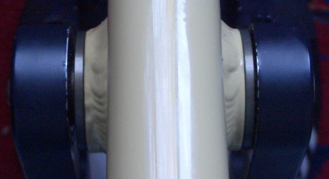

Servus jungs,
heute ist mein Astrix Stryke gekommen. Nach begutachtung ist mir aufgefallen daß offensichtlich die Schwinge am Hauptlager nicht symetrisch eingebaut ist.
Irgendwie sagt mir Mein Mashcinenbauerverständnis daß das so nicht korrekt ist.
Kennt einer das Problem?
