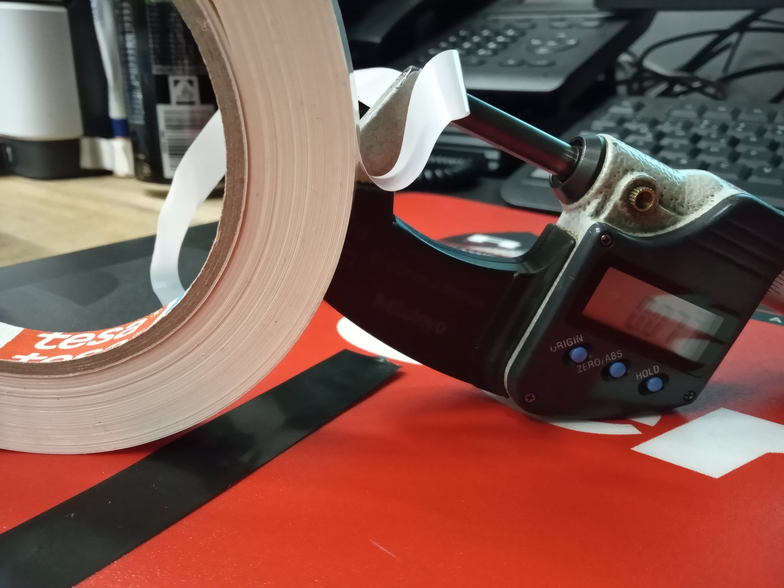

Ich verwende dafür das Tesa Band 4288. Das ist geschmeidiger als das 4289, lässt sich also gut in den Felgenboden reinziehen und klebt auch ganz gut.
Das erstere hab ich derzeit glaub auch daheim, für ne 25mm Felge, so´n gelbliches Zeug? Fühlt sich widerspenstig und Dick an. Da war das Schwalbe besser zu verkleben.
Das 4289 ist schwarz und dünner? Hätte ja auch optische Vorteile.
Nee, genau andersrum. 4288 ist das schwarze, geschmeidiger, 4289 ist das gelbe, starre.
