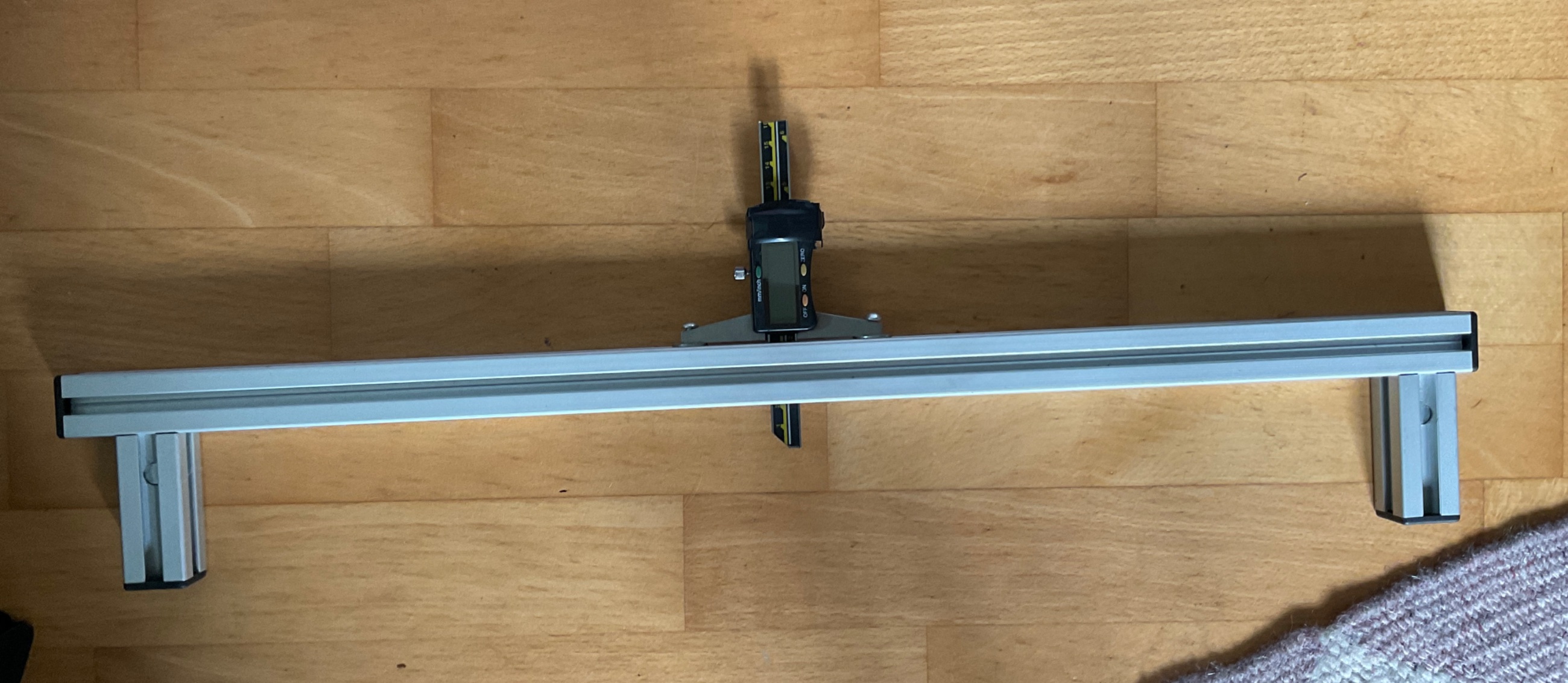

Danke, das werde ich mal machen! Wäre halt gut gewesen, wenn mal irgendwo nachlesen könnte, wie groß der Versatz sein soll. Könnte ich dann mit meiner Zentrierlehre messen und auf das richtige Maß bringen. Am Fahrrad da irgendein Maß zu ermitteln wird auf jeden Fall nicht so genau sein…

Am besten abschliessend immer nochmal mit der speziellen Mittigkeitslehre checken. Nur im Rad-Zentrierständer geprüft geht das nicht so zuverlässig.
Genau, habe so ein Ding mit Messfunktion, das sollte schon gut passen… :-)
