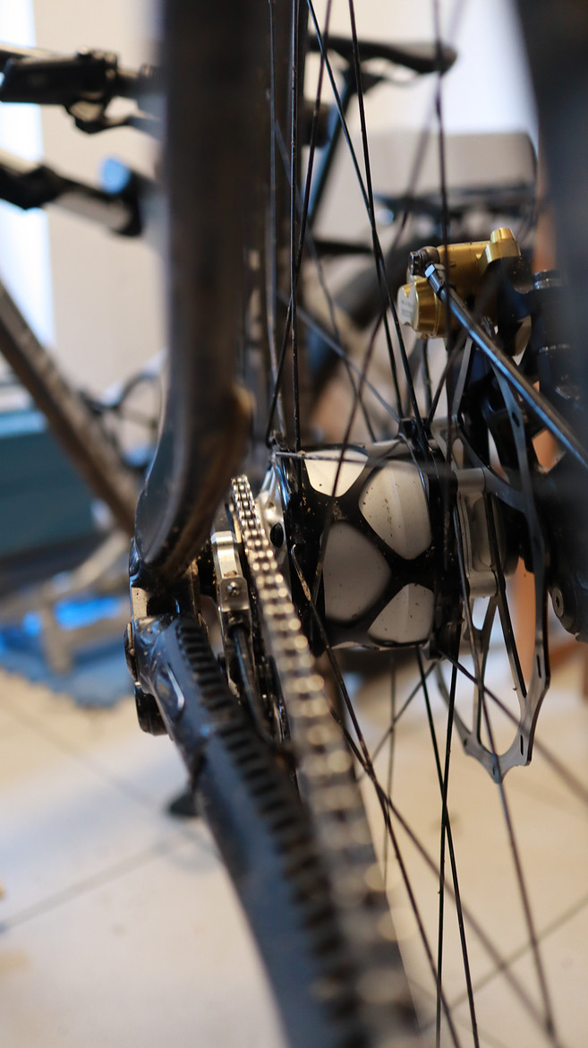

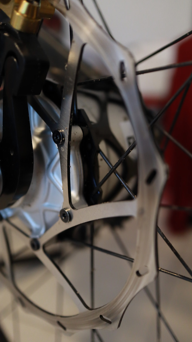

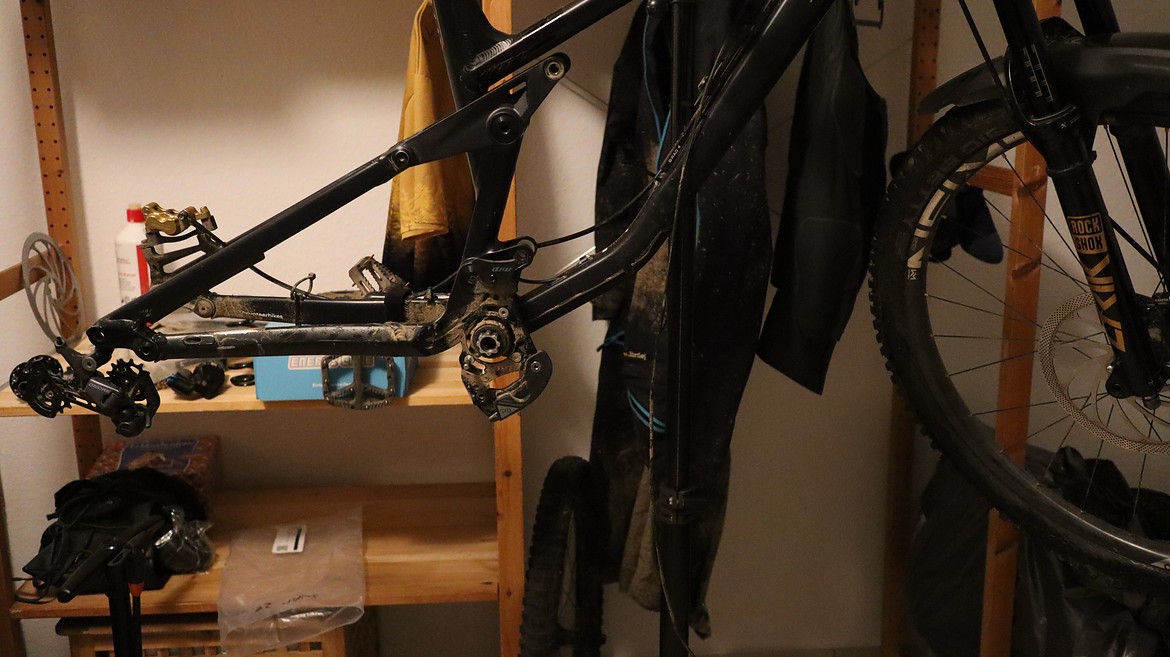

Genug gelabert, erste schlechte Bilder vor und beim Umbau:

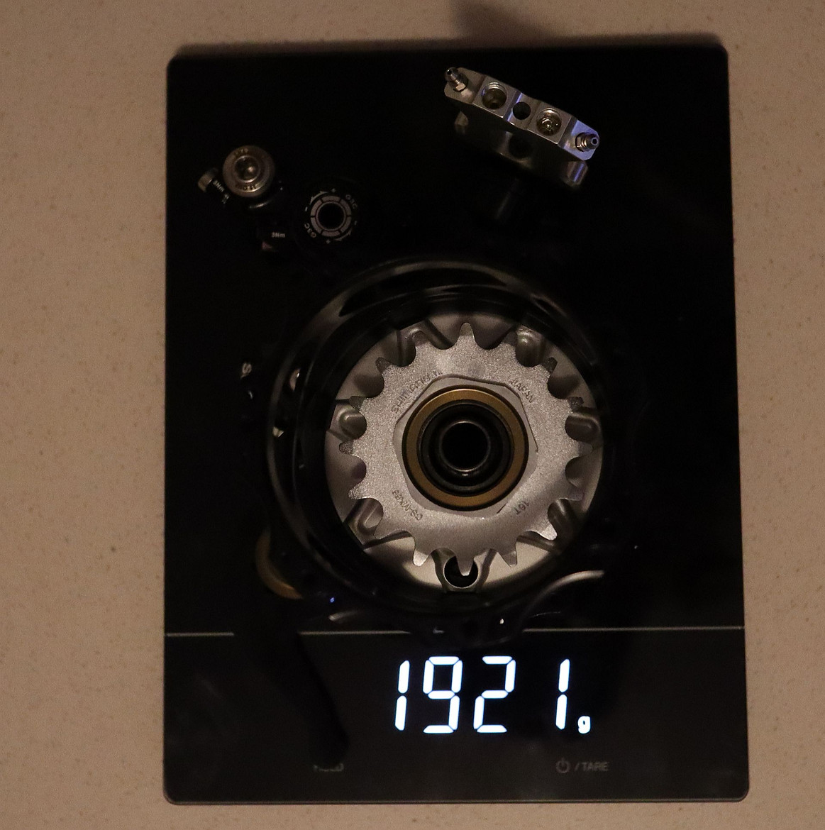

Letzte Konfiguration
Alles was für die Kindernay XIV benötigt wird inklusive SB One G3C , Trigger und Leitung fehlen

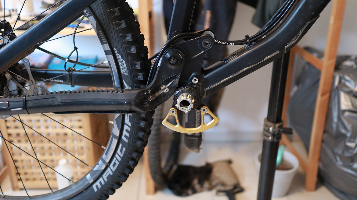

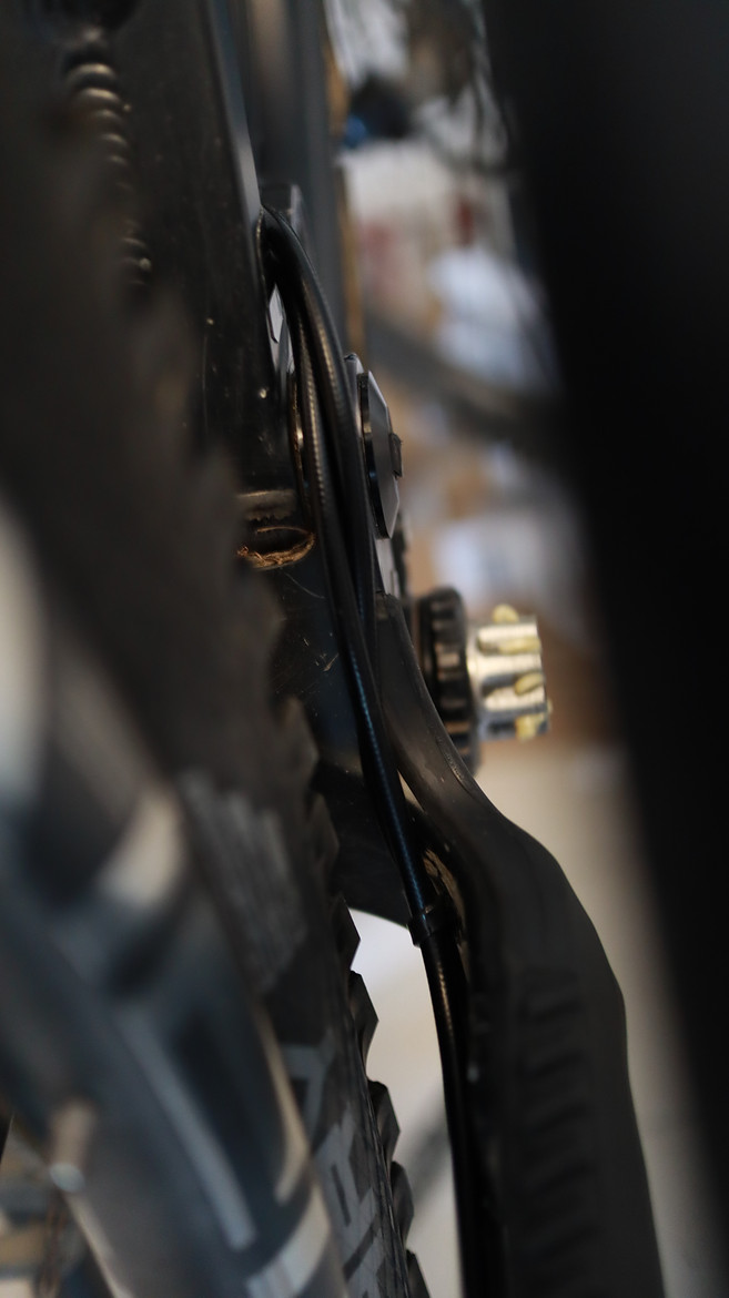

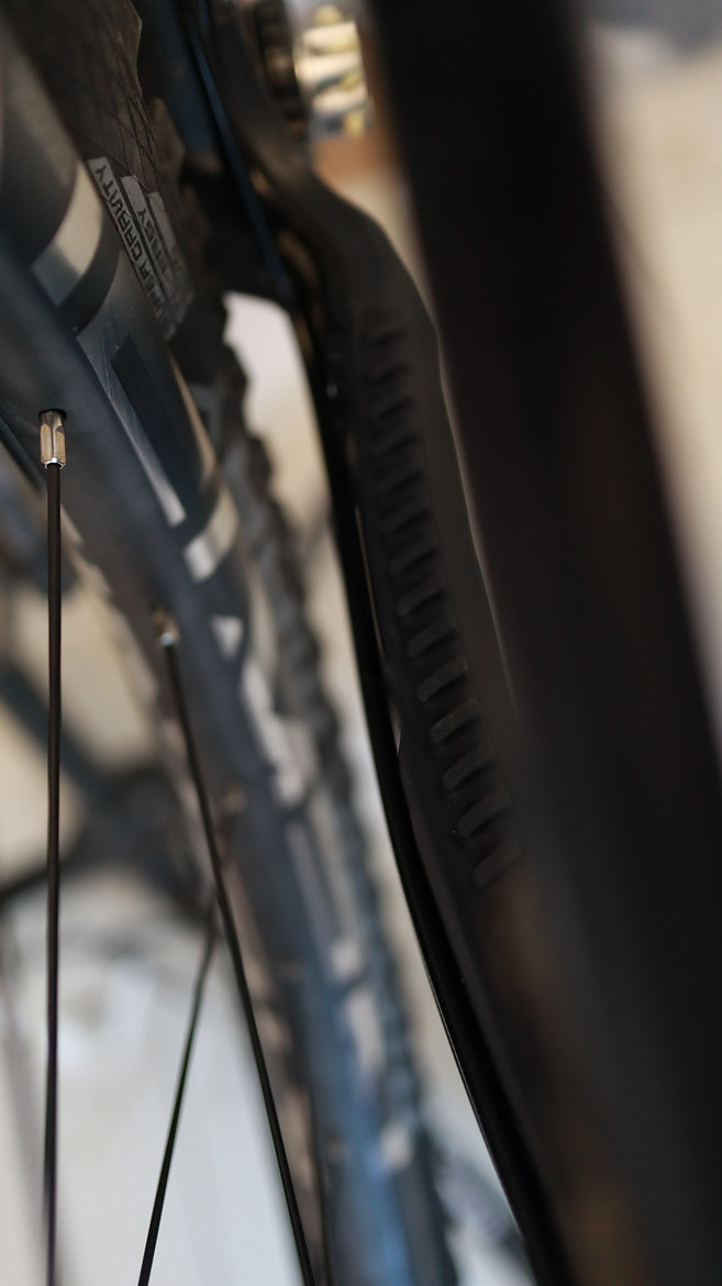

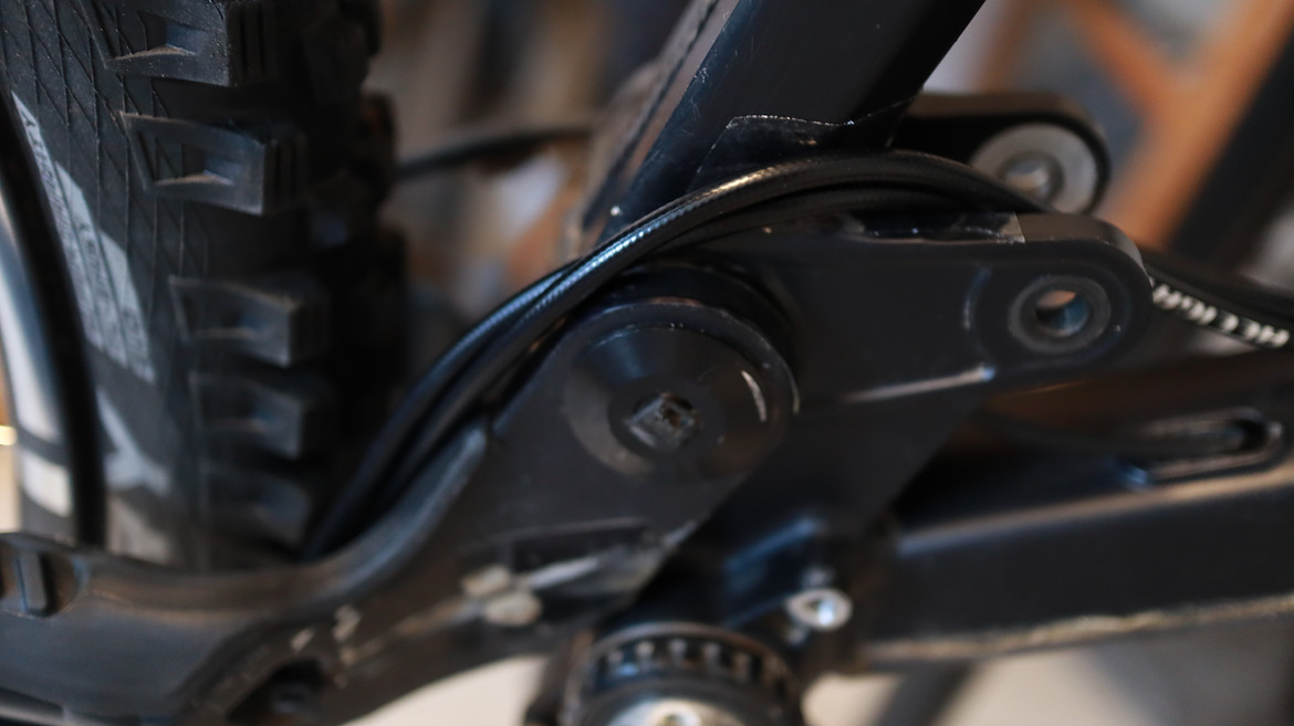

Da ist der Rahmen leider zu flach. Original Schrauben passen auch nicht. Hier muss noch was anständiges her, aber es läuft erstmal.
Die AGB platte muss auch noch farblich weichen...

Ha, gar nicht entlüftet da er gefüllt war und die Leitungen ebenfalls eher zu Kurz sind.
Das 161 in P3 ist zwar kein Nicolai G1 in XL oder XXL dennoch ist das Ding wohl einfach so Lang dass das was eigentlich gekürzt werden sollte zu kurz ist :D. Hier habe ich auch noch Leitungen im Zulauf, kommt auch leider dazu das ich kein Entlüftungskit habe da ich nur noch für meine Direttissima was habe und den Shimano Trichter. Hatte ich mit der XIV bestellt aber war nicht auf Lager, besser so als anders herum, haha.
Immerhin sind die Leitungen lang genug , ich will sie eben nur länger haben das sie nicht dauerhaft am Dämpfer mit Spannung herum geführt werden müssen.

Bezüglich der Farbe des Ausgleichsdeckels, bitte nicht einfach abschrauben, oder dir bewusst sein, dass das System danach möglichweise nicht mehr dicht ist, bzw wieder verklebt werden muss. Der Ausgleichdeckel soll normalerweise nicht entfernt werden!
