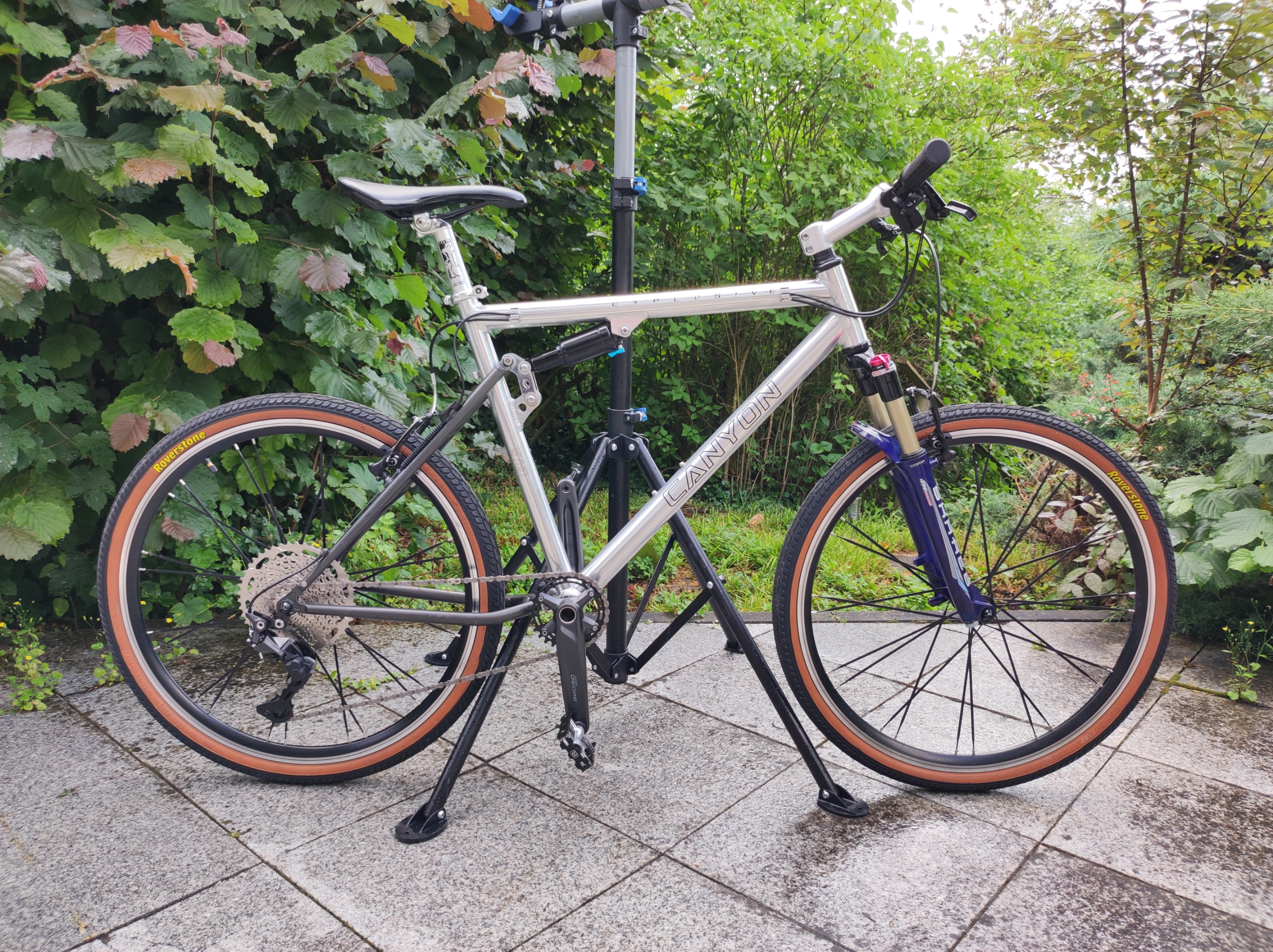

Was man hier bei meinem nicht so gut sieht, damit die Kurbel einigermaßen richtig sitzt, musste ich mit Spacern arbeiten, 1x10 mit Deore Kurbel 30 t
