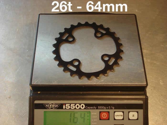

als kleines geht auch ein Hellöre: das 26er wiegt bloss 16g. Schaltrampen braucht das kleine Blatt eh nicht.
Ich persönlich fahre auch das grosse 40er und es schaltet einwandfrei und schneller als die XTR am Bike meines Kollegen (zu meinem grossen Erstaunen)

@Nino
Wie sieht es denn mit Steighilfen am 40er Hellöre KB aus und musstest du noch Spacer für die optimale Kettenlinie verwenden?
@Nino
EP?? Interessant-interessant.Wieder mal war ich der Erste...zwar schon länger her aber was solls.
Hellöre Kettenblätter haben keinerlei Steighilfen. Auch ich hab damals nur gelacht und hätte niemals geglaubt dass sowas überhaupt fahrbar ist. Ich hab dann mehr aus Neugier mal einen Satz bestellt und die Teile haben auf anhieb perfekt geschaltet. BESSER als die XTR meiner Kollegen! Kaum zu glauben aber wahr. Kann sein dass es mit meinem Setup zusammenhängt. Ich fahr ja einen Dura Ace 7900 Umwerfer und stelle fest dass dieser ebenfalls deutlich besser funktioniert als andere Komponenten.
Wie dem auch sei-die Teile funktionieren. Auch im direkten Vergleich mit einer nagelneuen XX. Probegefahren in der Toscana letzten Frühling und nachdem es hier vor lauter Lobhudelein nur so wimmelte war ich doch erstaunt dass die XX nicht besser geschaltet hat.
ABER, ja-es braucht Distanzen zwischen Kurbelarm und grossem Blatt.Ich habe 1,5mm unterlegt (oder sinds 2mm, weiss es ehrlich gesagt gar nicht mehr)
Wer der Sache nicht traut kann zumindest "gefahrlos" das kleine Blatt montieren.Da brauchts ja keine Steighilfen. Zudem gibts die Hellöre auch aus Titan.Soweit ich mich erinnere auch kaum schwerer.

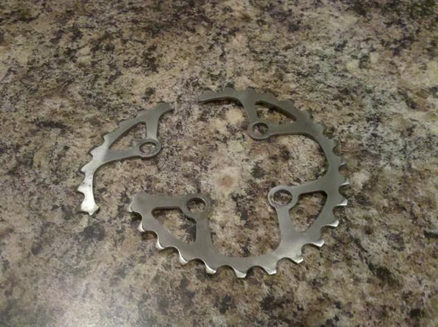

bei 2mm materialstärke kann sowas doch nicht halten.
Ist das jetzt nur für die waage, oder darf man damit einfach nur keine steilen anstiege hoch fahren?
Das sind schon diese allerdings hat der Mattias in Anfangszeiten den Bogen auch etwas überspannt...Ich fahr nun seit 2 Jahren damit ohne Probleme.

darf man erfahren wieviel du damit fährst? angaben wie 2 jahre sind so wertlos finde ich. vielleicht hast du ja höhenmeter, kilometer und rennkilometer zur hand, das wäre echt klasse :)
der test bei www.light-bikes.de ist aus 2010, also liegt die vermutung nahe, dass dort keine blätter aus den anfangszeiten gefahren wurden.
und gestern habe ich noch weitere brüche gefunden:
http://forums.mtbr.com/showpost.php?p=7000390&postcount=76
http://forums.mtbr.com/showpost.php?p=7543687&postcount=115 zumindest der zweite aus ende 2010.
ich glaube ich lasse die finger davon. was nützt mir ein guter service vom hersteller, wenn ich mitten im niemandsland mit defekten blättern rumstehe.
