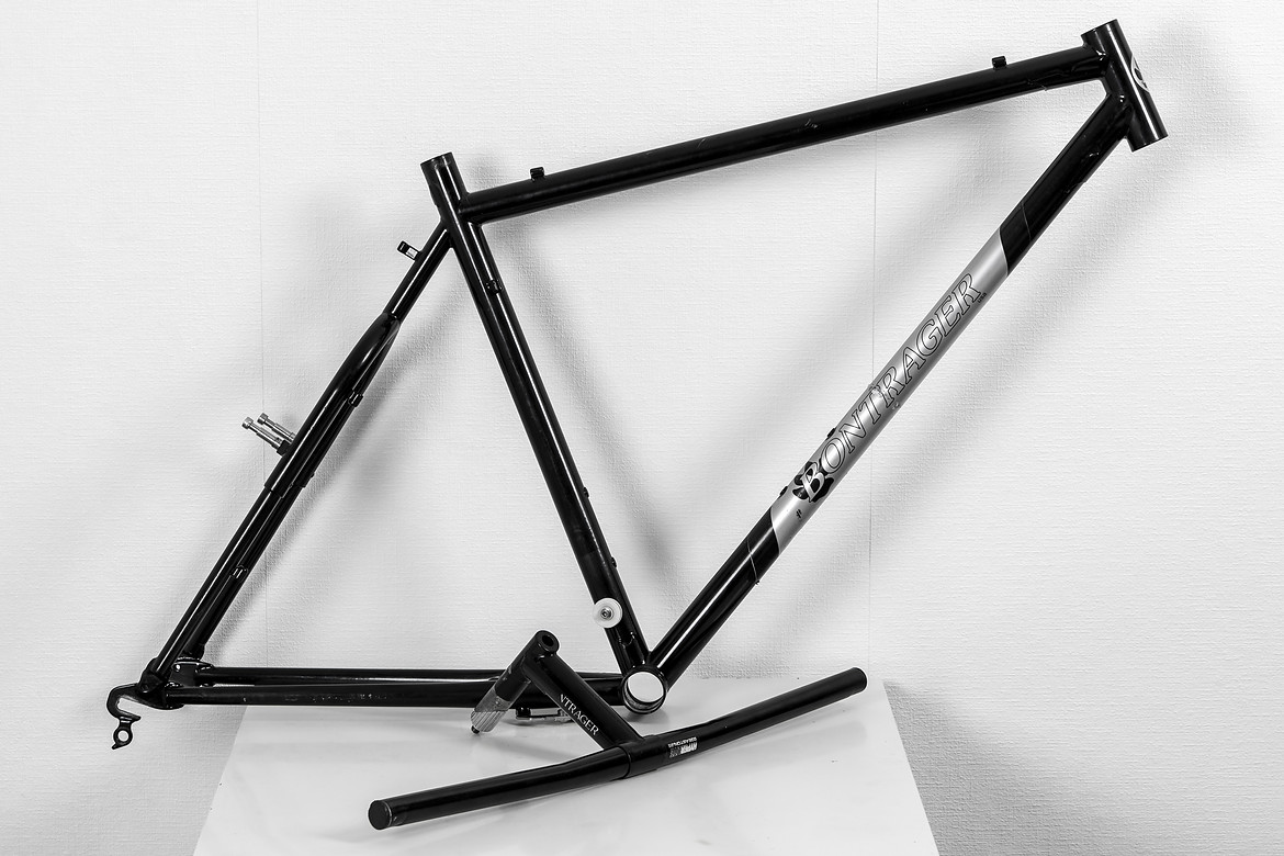

Also erstmal kurz Bestandaufnahme:
Es ist wohl ein Bontrager Race OR aus 1992? 1990 ( Danke @caemis )
Der Rahmen hat Nutzungsspuren in Form von Steinschlägen an den Kettenstreben.
Auf dem Oberrohr gibt es auch ein paar längere Kratzer - ich vermute von Cleats beim Auf-/Absteigen..
Insgesamt aber dem Alter entsprechend erstaunlich gut und vor allem ohne jedlichen Rost.
Die Decals wurden wohl später mal erneuert, sie passen nicht zum Jahrgang. Sie haben auch schon etwas gelitten.
Die kommen auf jeden Fall runter.
Bei der LVE ein ähnlicher Zustand: ein paar Kratzer, am Schaft fehlt recht viel Farbe und die Decals sind nur noch zum Teil vorhanden.
Die orginale Sattelklemme fehlt leider, da muss ich mich dann nach Ersatz umschauen.
Dafür ist die Rolle dabei wie auch die Cantisockel und die Anti-Chainsuck-Bleche (hier fehlt aber eine Schraube).

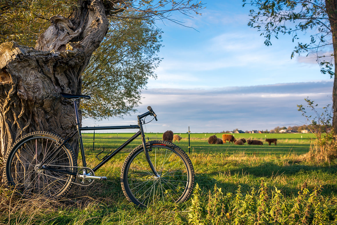

Heute Nachmittag kam nochmal die Sonne raus, hab das gleich für die erste Testrunde genutzt.
Hauptsächlich um mal zu schauen, wie sich das Rad fährt, ob mir die Geometrie gefällt und wie ich mit der Übersetzung klar komme.
Kurbel / Kettenblatt / Innenlager sind erstmal Platzhalter - da kommt noch was anderes.
Fährt sich super der Bock. Die Geometrie ist eher auf der entspannteren Seite für mich. Gefällt mir aber auch.
Die Übersetzung (40/18) ist auf Asphalt nen Tick zu langsam aber für Off-Road genau richtig und noch mit genug Reserven für Anstiege.
Werde ich erstmal so lassen.
Nur den Hinterrad-Reifen muss ich tauschen: der hat beim Einlagern wohl nen Höhenschlag bekommen.
Der ist so doll, dass man es beim Fahren unangenehm spürt.
Vielleicht geh ich dann auch auf Smoke/Smoke.
Cantis wollte ich ursprünglich von Critical Racing nehmen. Die haben aber beim Einstellen der Federspannung so rumgenervt, dass ich dann doch auf die Dia-Compe gewechselt hab.
So passt das jetzt auch zu den SS-5 Bremshebeln.
