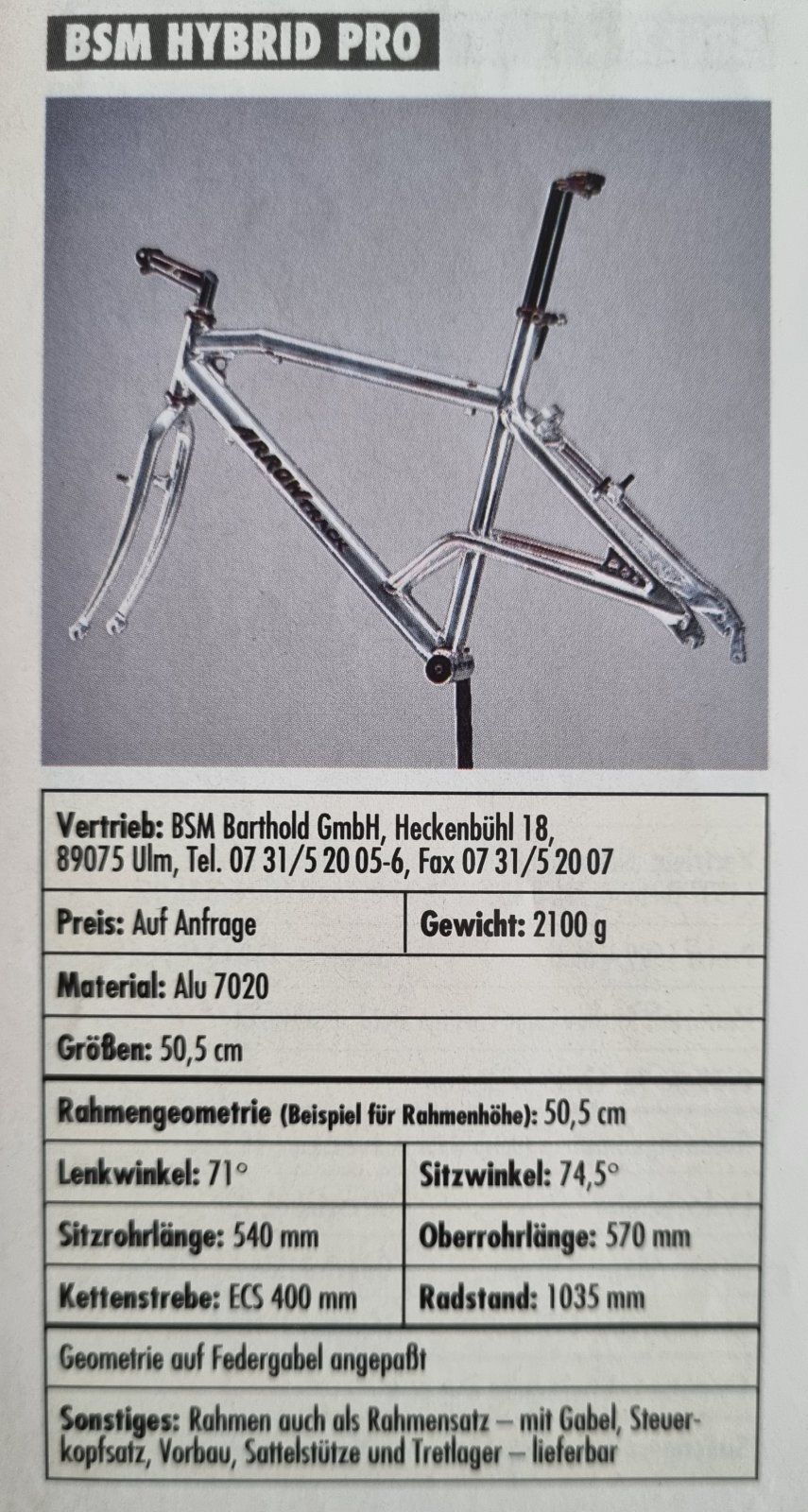

Dennoch gibts auch was richtig neues zu berichten, mir ist ein weiters seltens BSM zugelaufen 😜
So, hier das "Hybrid", den Namen finde ich eigentlich unpassend, ich dachte ursprünglich beim Frameset in Bike Workshop
das es wohl ein Hybrid also Cross- oder Trekking-Bike wenn man so will für 700C Räder ist.
Bei mit läuft das unter "das bucklige BSM"...
und ist ein von den Rahmengeo (nicht Design) ein recht übliches MTB.
(beide Bilder aus Bike Workshop 94 bzw. Bike Markt 93).
Ich denke so 93-94 wird auch das Bj. sein.
