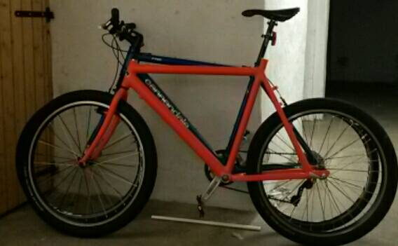

ICh habe zugeschlagen und hoffe, daß es richtig war. Seit 22 Jahren fahre ich ein Raleigh mit zu kleinem Rahmen. Es ist inzwischen mein Stadtrad geworden; Kinder; Anhänger; Gepäckträger etc. Nun brauche ich unbedingt mal eine halbwegs richtige Rahmengrösse und habe diesen CD Rahmen in den Kleinanzeigen erstanden. Ich stehe voll auf diese alten Rahmen mit den austehenden Ausfallenden...
Leider wurde der Rahmen mal schlecht gepulvert. Ich kann auch keine Rahmennummer finden, müsste aber irgendwo vor '94 gebaut worden sein. Aber seht selbst:
Der verkäufer meinte, es wäre ein F400. Kann aber nicht sein, da es keines mit PeperoniGabel und diesem verlängerten Hinterbau gab. Vielleicht bekomme ich es noch heraus...
LG Janko
Inzwischen habe ich versucht, den Hinterbau anzuschleifen, um die Rahmennummet herauszufinden. Es ist derartig Mumpe drauf, das ich es aufgegeben habe.
Stellt sich nur die Frage, ob man die Pulverbeschichtung per Strahlen wieder entfernen lassen kann, ohne den Alurahmen kaputt zu machen! [emoji20]
LG Janko

Ich habe mal spaßeshalber nebeneinander gestellt. Beides Rahmengröße L RH 56cm. Das die Geometrie so unterschiedlich ist, hätte ich nicht gedacht...
LG Janko
Ne. Ich will keen orange. Lieber was gediegenes, weiß es aber noch nicht so genau. Zuerst suche ich mir mal eine günstige chemische Entlackung und überlege mir dann, wie es weiter geht. Bin gerade auch beruflich ganz schön eingespannt.
LG Janko
Ja klar XL. Ermittelt mit Mitte Tretlager bis Ende Rohr. Das die Räder unterschiedliche Geometrien haben würden, war mir klar, allerdings hatte ich nicht erwartet, daß es so stark wäre. So lernt man dazu.
LG Janko
Der Verkäufer hat behauptet, es wäre ein M400. Ich bin jetzt alle Kataloge durch und kann beim besten Willen nicht eingrenzen, welches Bike es gewesen sein soll. Da eine Peperoni am Rahmen ist, muss es eigentlich eher ein höheres Rad gewesen sein. Da gibt ja von '91-'93 viele...
LG Janko
Es ist tatsächlich keine Peperoni. Stahlgabel mit gelöteten Cantisockeln. Die bekommt man nicht abgeschraubt. Die Gabel wirkt auf mich aber dicker aus als die Tange- Gabeln, die in den Katalogen zu sehen sind. Daher war ich erstmal verwirrt. Nun könnte ich den Rahmen halbwegs eingrenzen. Es muß ein M500 aus 1993 oder 1994 sein. M400 hatte einen Steg weniger am Hinterbau, genau so wie das M500 aus 1992. M300 hatte keine ausgestellten Ausfallenden mehr, also andere Rahmenform. Jetzt muß ich nochmal die Gabel genauer recherchieren. Vielleicht kam im Laufe der Zeit mal eine andere rein :ka:.
