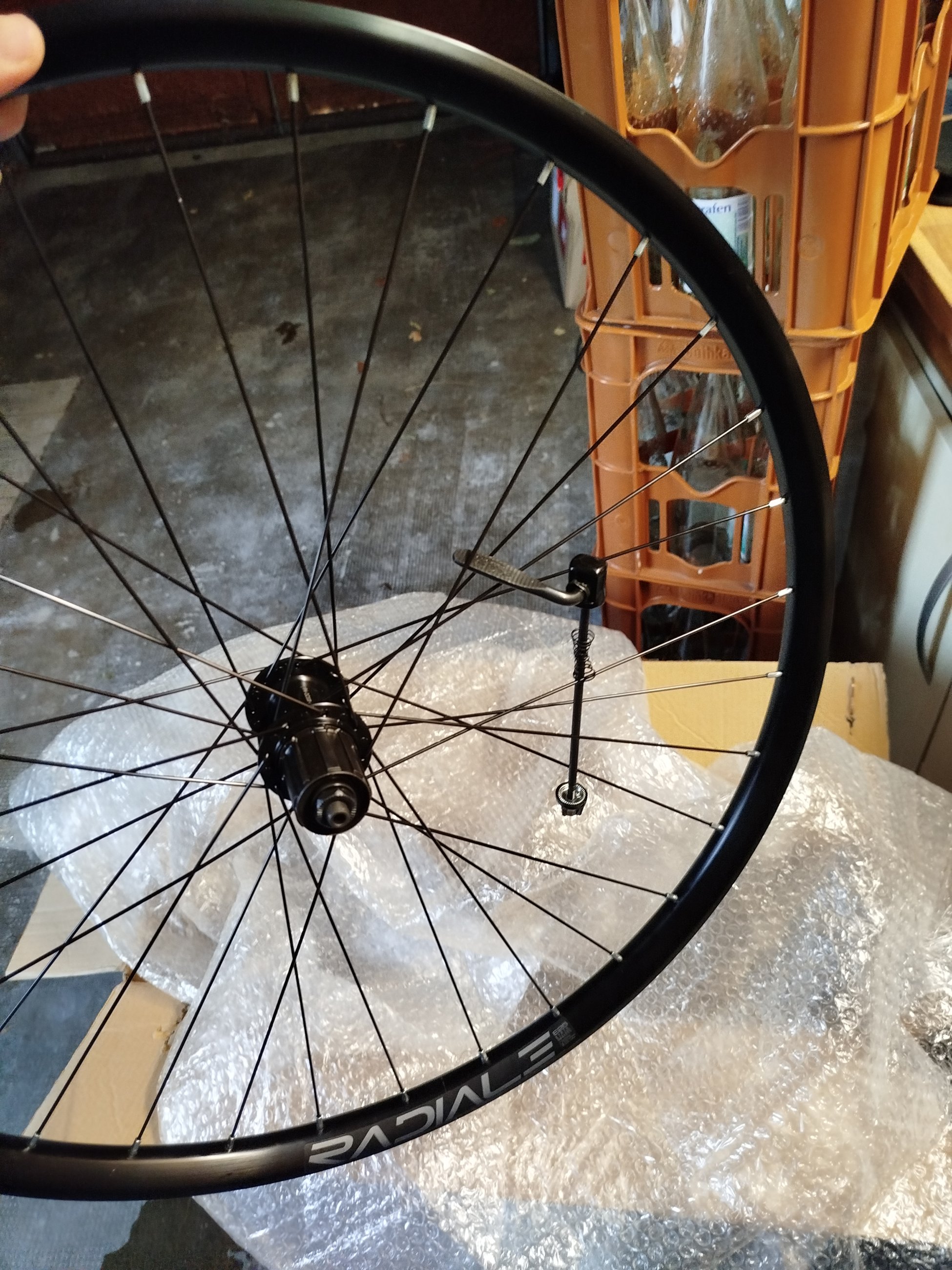

Letzte Woche kam noch das hintere LR. Hab dieses hier bestellt: https://www.vianellibikes.com/Product/11013/ruota-posteriore-mtb-aerotec-radiale-x25-cl-275
Ja, gibt besseres, aber ich muss auf den Geldbeutel schauen und ich fand, dass das P/L-Verhälntis ok ist. Als Gewicht angegeben waren 1040gr, leider hier schonmal die erste Enttäuschung: Gewogen habe ich 1183gr... Naja, immernoch leichter als das original LR.
Das Paket hat etwas geklappert, was ich schon seltsam fand. Beim Auspacken dann auch gesehen warum...
Dadurch ergaben sich an so gut wie jeder Speiche Kratzer im Lack. Hat mich ziemlich geärgert.
Allerdings hat mich der Italiener positiv überrascht. Nachdem ich ihm heute morgen die Bilder geschickt habe, kam vorhin die Antwort, dass er mir 30€ Nachlass geben kann. Habe da ehrlich gesagt mit mehr Gegenwehr gerechnet.
Für 67€ bin ich dann doch ganz zufrieden, die Kratzer gibts früher oder später vermutlich sowieso.

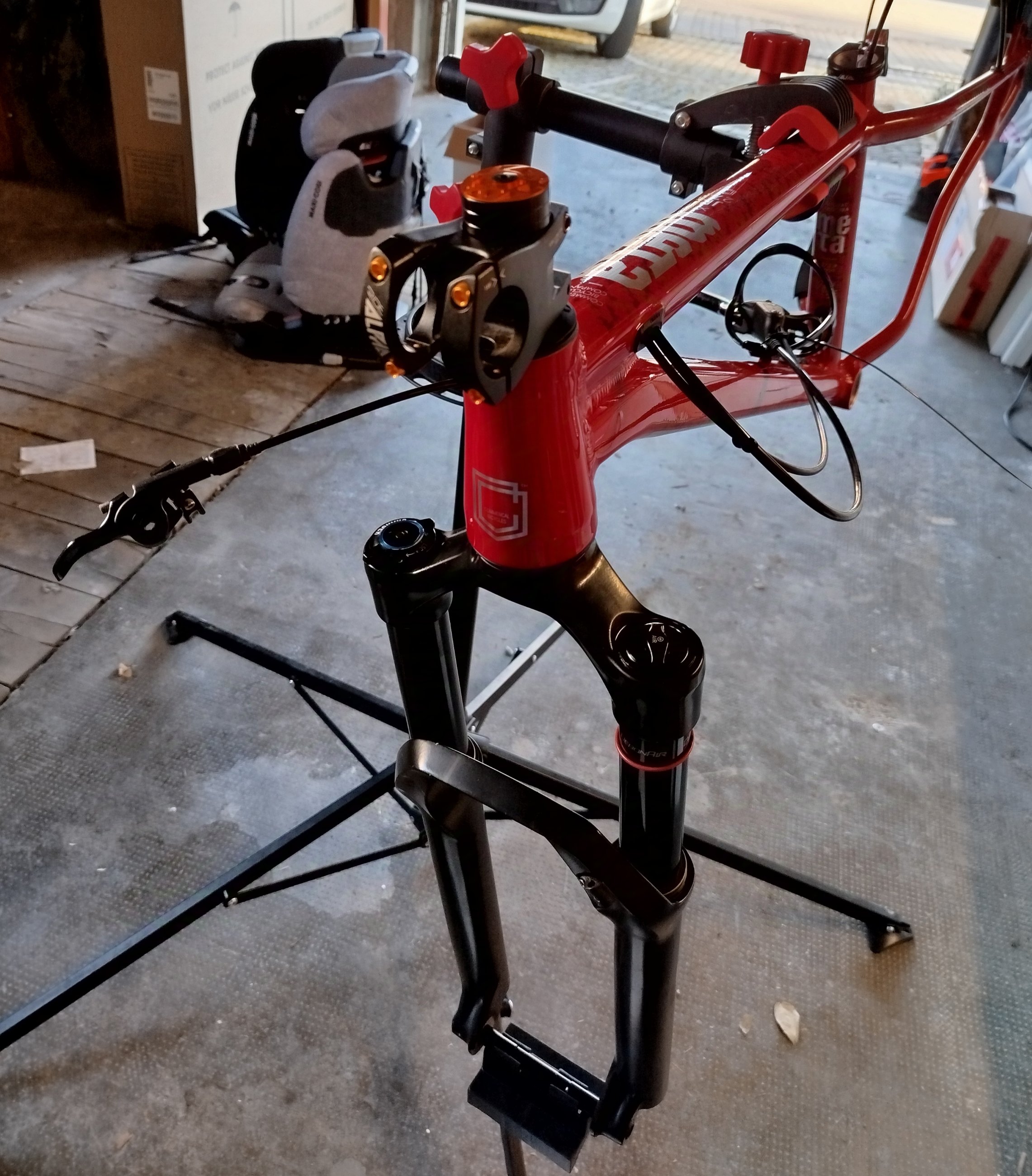

Einziges Problem: es fehlen jetzt natürlich noch einige Teile. Wir haben heute aber Mal mit der Gabel angefangen.
Ich wollte noch weitermachen, aber die Kälte in der Garage war stärker als die Ungeduld des Juniors 😁, also war danach schon wieder Schluss für heut. Mussten dann aber eh los zum Training.
Btw: Der Gabelschaft ist ein paar mm länger als bei der alten Gabel. Hat zufällig jemand nen Aluspacer übrig?

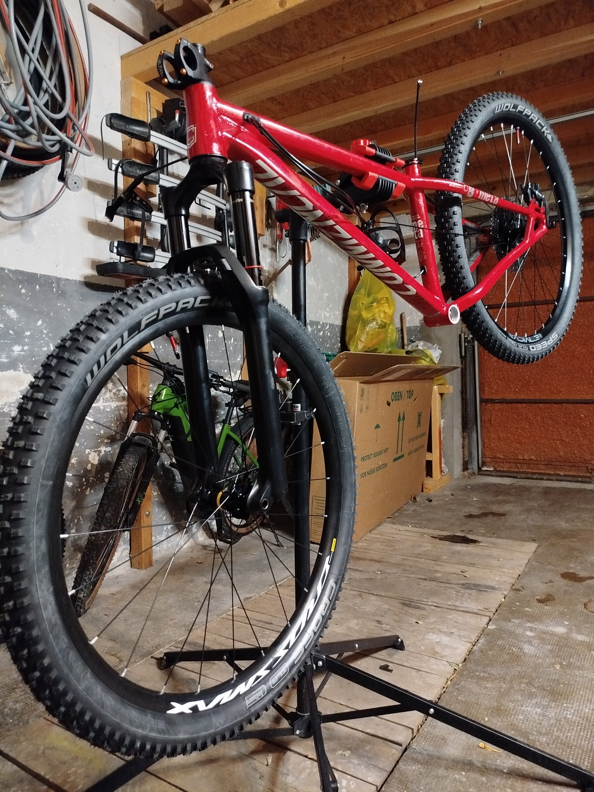

Heute haben wir Mal die Reifen aufgezogen. Der Cross war echt ein Kampf, der Speed war super easy und sofort drauf. Kann aber auch an den unterschiedlichen Felgen liegen.
Der Spacer von @.floe. kam heute auch und damit ist die Gabel auch fest.
Leider hält der hintere Reifen die Luft nicht. Hab ihn auch nochmal runter gemacht und nochmal Milch nachgefüllt. Hat leider nix gebracht. An was kann's liegen? Milch nicht gut geschüttelt? Das aufgezogene Felgenband ist nicht so super geklebt und deckt die Flanken nicht überall so gut ab. An der Stelle an der die Luft austritt, ist die Flanke aber abgedeckt, sollte eigentlich passen.
Das hellere ist das Bad, das dunklere die Felge. Dachte erst es kommt aus dem Stoß, aber die Luft tritt etwas daneben aus. Auch nach dem zweiten Mal aufziehen, kam die Luft aus der gleichen Stelle. Eventuell also doch neues Band?
kommt viel Luft oder wenig? Wenn wenig mal auf eine Klebebandrolle mit der Nabe hinlegen. Die Seite die Luft verliert nach unten.
Kommt schon einiges. Nach ca. 15 Minuten ist die Luft komplett raus.
Oder liegt's doch am Felgenstoß und die Luft kommt nur paar cm nebendran raus?
Mal etwas mehr Milch rein und dann immer hinlegen, aufpumpen, wenden/schütteln/drehen und wieder auf die andere Seite legen. Wird schon dicht. Hatte beim Enduro von meinem Sohn auch einen widerspenstiges Vorderrad. Ist so dicht geworden
