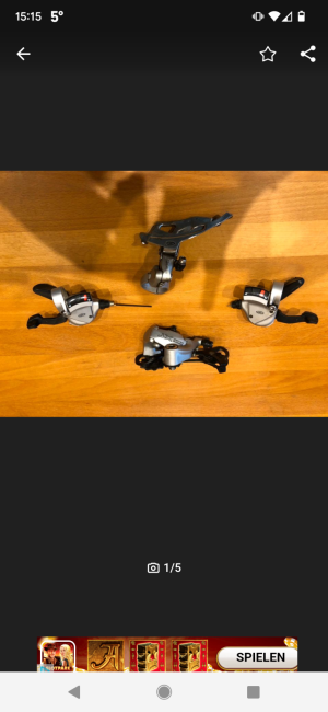

Da vorne Bremshebel Gangschaltung fehlten hatte ich folgendes Set gekauft
Ich wurde dann eines besseren belehren das meine Gangschaltung dafür gar nicht geeignet ist wegen der Gangwahl

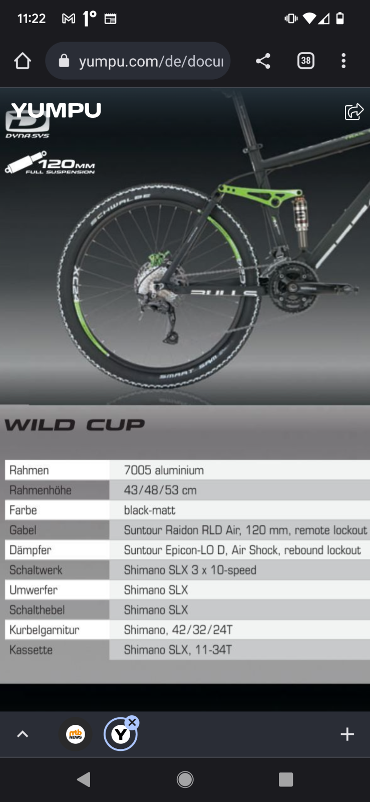

Durch @Geisterfahrer habe ich erfahren das es sich genau um das Bulls Wild Cup 2011
Handelt
Hab mal gesucht: Im 2011er Katalog ist es drin:
S. 55
Geometriedaten gibt's ganz hinten. Leider lassen sie sich nicht zu irgendwelchen Einbaumaßen aus.
