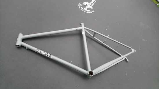

Kürzlich habe ich einen Rahmen bekommen, den ich mehr oder weniger blind gekauft habe. Angeboten wurde er als KOBA aber bereits mit Neulack (Pulver) versehen. Kaufgrund war lediglich der dezente Hinweis "fully fillet brazed".
Also Vorfreude war gegeben. Als ich dann endlich das Paket in den Händen hielt und auspacken durfte, schlug die allerdings in Ernüchterung um.
Von weitem noch ansehnlich, offenbarte sich an den Verbindungsstellen kein so schöner Anblick.
Ich zweifelte sogar an, ob das Ding überhaupt muffenlos gelötet sein sollte oder vor der Pulverung vielleicht sogar Spachtelmasse um die Schweißraupen geknallt wurde.
Daher schliff ich an ein paar Bereichen einfach mal die Farbe und Grundierung herunter.
So stellte sich heraus: "fully fillet brazed" ist der Rahmen tatsächlich. Nur wurden entweder vom Rahmenbauer die Lötstellen nicht anständig verschliffen oder die Pulverbeschichtung hat sich an den entsprechenden Stellen nicht mit dem Untergrund vertragen.
Was passiert jetzt? Ich lasse den gesamten Rahmen erstmal chemisch entlacken und werde dann ggf. die Lötstellen mühselig anständig glatt verschleifen.

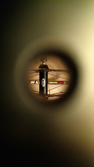

Bleibt also nicht mehr allzu viel, bis auf den LRS bauen:
Und hier ist er fertig:
Laufradbau ist wirklich eine Erfahrungssache. Das dürfte etwa mein sechster gewesen sein. Und mittlerweile geht das sehr gut von der Hand. Man bekommt ein immer besseres Gefühl, wie sehr man die Spannung aufbauen muss, um bereits beim ersten Einsetzen in den Zentrierständer ein ziemlich gerade laufendes Laufrad zu haben.

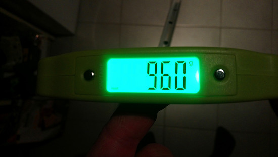

War keine Absicht aber hier sind wunderbar gerade Zahlen entstanden:
Danke!
