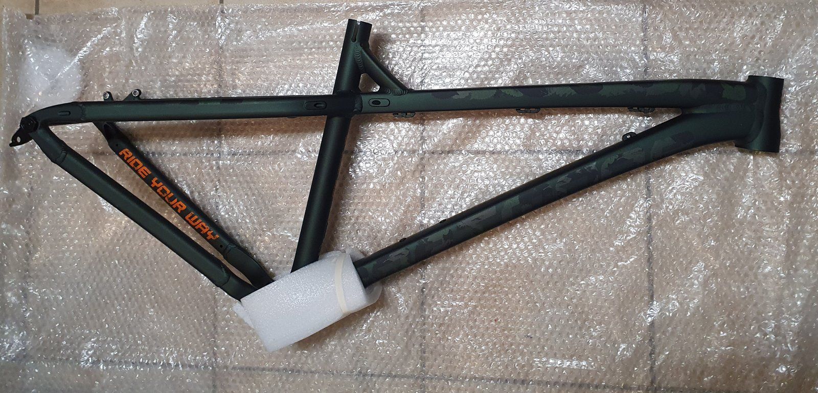

Es geht los. 5 Monate warten müssen und dann hat es nur 3 Tage gedauert.
:D
Geiler Scheiss
Hat sich angefühlt, wie Plastik beim Rausholen. So leicht können 2,3kg sein. Gut 20y keinen Rahmen solo mehr in der Hand gehabt.
Die Lackierfehler auf der KS haben clever kompensiert: Logo/Schriftzug am Headtube auch noch verkratzt. 🧐 :lol:
Hab ich schon geschrieben, dass ich voll aufgeregt bin?

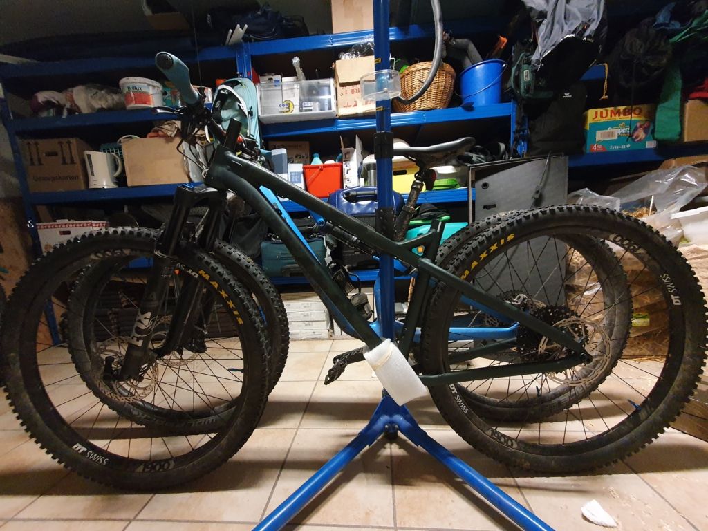

So, Bremse am Neuron CF abgebaut und durch gebrauchte G2 RS ersetzt.
GX Schaltung mit Hebel ist auch da. Jetzt muss ich den Rahmen mit Lagern und Kurbel mal vom Dealer holen.
Bremse und Schaltung habe ich jetzt am Neuron geübt.

Man muss aus meiner Sicht hauptsächlich in den gleichen Standards bleiben, also z.B. auf beiden Bikes SRAM Bremsen und Schaltung fahren. Dann kann man im Prinzip munter tauschen.
Das war ja meine große Herausforderung: die Teile müssen von meinem Bike passen aber die Größe wiederum auf meine 7cm kleinere Tochter.
Das betrifft hauptsächlich Komponenten, wie Rahmen, Sattel, Vorbau und Sattelstütze, die man meist eh nicht tauschen muss, oder? Die Pedallänge ist eventuell ein Problem.
Gabel habe ich lange: Fox Performance mit FIT4. Also, Chassis Performance und Dämpfer Elite.
Das hört sich gut an. Welche Länge hat die Gabel?
Oben Unten
