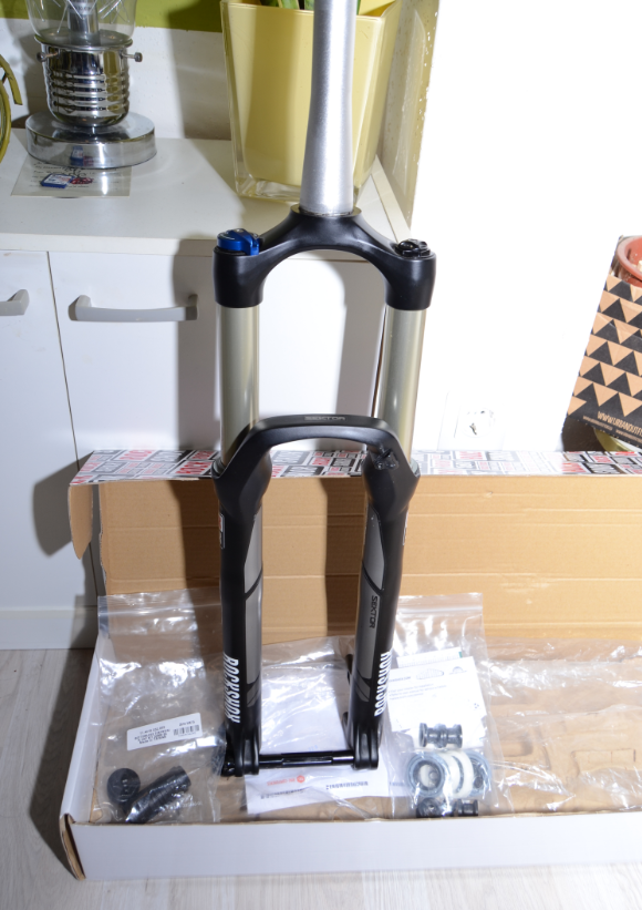

Dann starte ich mal mit der Gabel während ich auf die Post warte.
Eine Rock Shox Sektor Gold RL mit 140mm aber in 29"

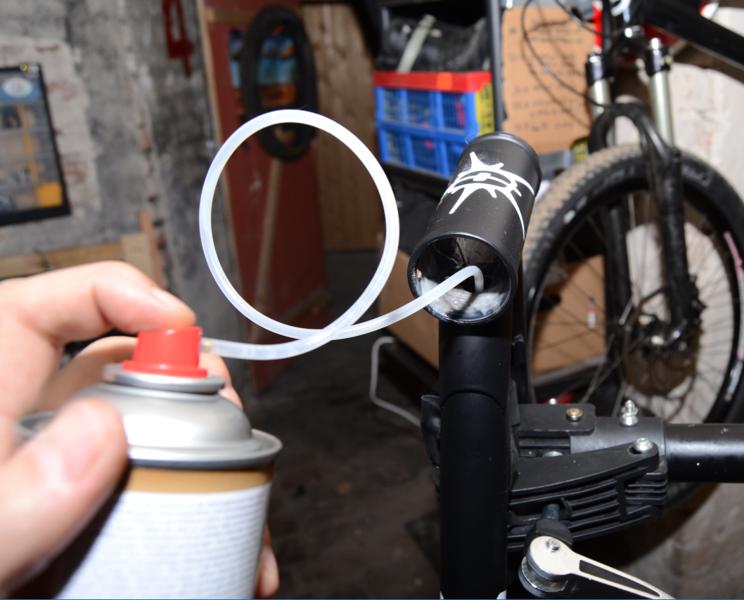

Da ich früher schon Stahl gefahren bin und keinen richtig trockenen Keller habe wollte ich den Rahmen von innen konservieren. Da die Suche im Forum für mich keine befriedigenden Ergebnisse lieferte habe ich auf Hohlraumversiegelung aus dem KFZ-Bereich zurückgegriffen, da diese Mittel nun mal erwiesenermaßen funktionieren.
Mit dem mitgeliefertem Schlauch war jedes Rohr irgendwie erreichbar. Den Rahmen habe ich anschließend in alle erdenklichen Richtungen gedreht bis nichts mehr von der Suppe raus lief.
Ob es wirklich notwendig ist sei dahin gestellt...ich kann nur jedem raten diese Aktion NICHT in der Wohnung zu machen. Es stinkt und es gibt zwangsläufig eine Sauerei.

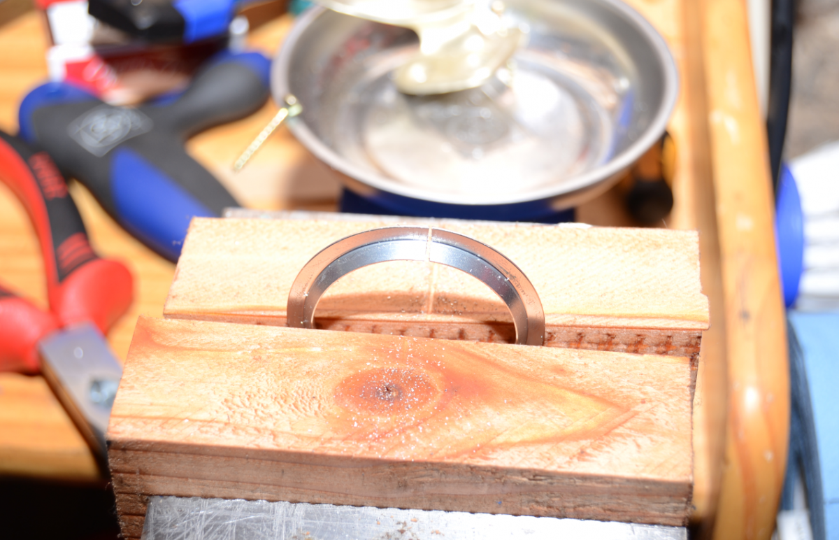

Nach dem auslüften ging es an den, vom Verkäufer mitgeliefertem Steuersatz. Ich habe kein Einpresswerkzeug aber bisher habe ich jeden Steuersatz mit Gummihammer und/oder Gewindestangen samt Großen Scheiben eingepresst bekommen. Und so auch heute.
Wie schon beim Steuersatz habe ich irgendwie etwas gegen Spezialwerkzeug. Deshalb wurde der Gabelkonus kurzerhand mit der Säge "geschlitzt". Bei Industrielagern habe ich hier keine bedenken. Natürlich mache ich das nicht bei offenen Lagern.

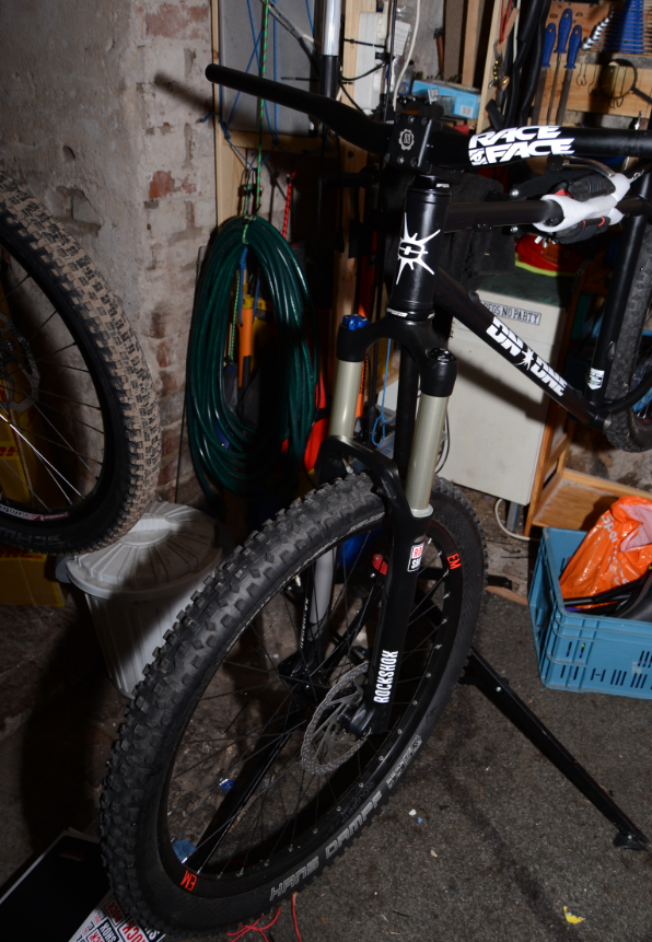

Steuersatz und Gabelkonus fertig. Also...rein mit der Gabel und mit einem Vorbau befestigt der definitv getauscht wird! Aber zum arbeiten tut`s der erst mal.
Dann wenden wir und mal der anderen Seite zu...

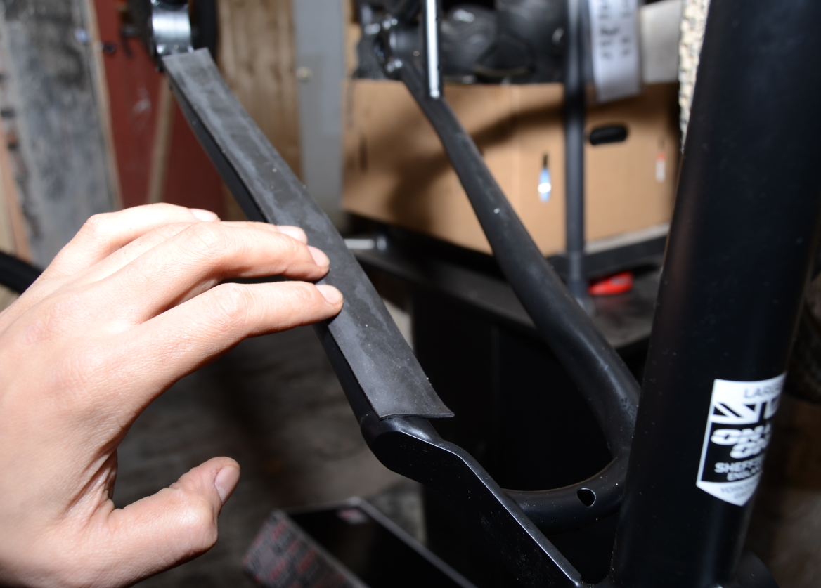

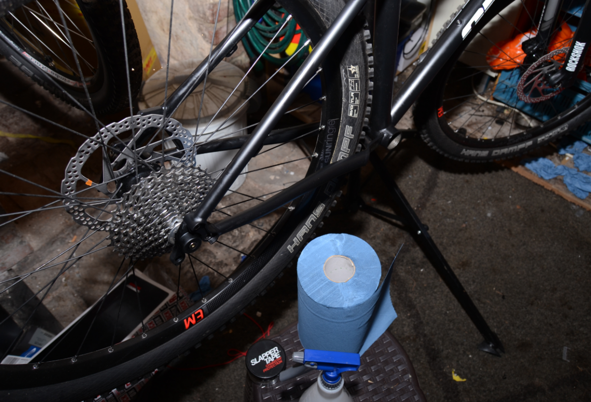

Die wie ich finde sehr filigranen Kettenstreben habe ich mit Slappertape, das ich noch hatte, abgeklebt. Ich finde das Zeug genial!
Dann noch kurz die Bremsen montiert. Leider fehlt mir doch der Adapter (Sram liegen gleich 3 Stück rum aber nicht Shimano). Sattelstütze bleibt erst mal ohne Fernbedienung. Und Ja das ist ein (China) Carbon Sattel! Zum einen habe ich den eben rumfliegen gehabt und außerdem passt er super zu meinen 4 Buchstaben (Ich habe lieber hart, leicht und ergonomisch bequem als weich, schwer und trotzdem irgendwie unangenehm).

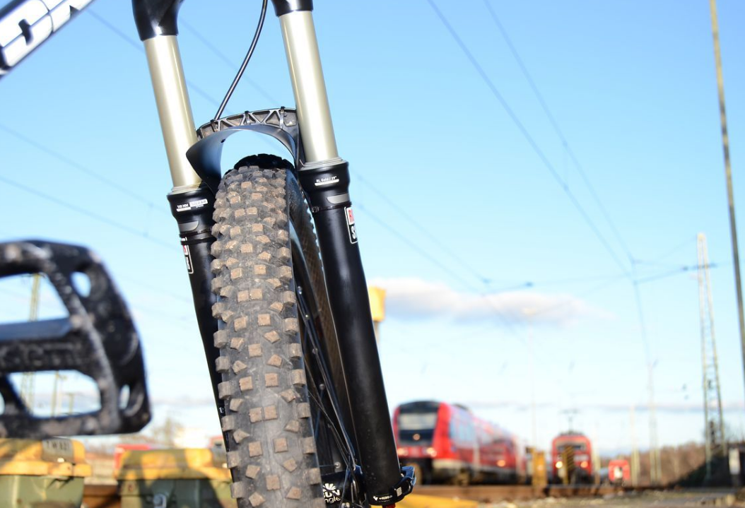

Und hier ist das Ergebnis des heutigen Tages:
Reifenfreiheit ist super, obwohl ich dachte bei einer 29er Gabel mit 27,5" LRS (25mm Innenweite mit 2.35 Hans Dampf) wäre mehr Platz!

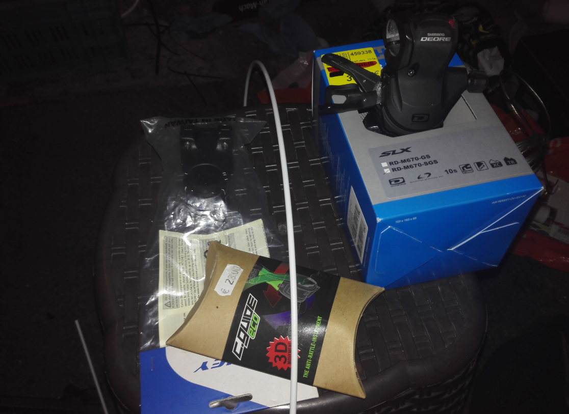

Hier noch die restlich Ausbeute des Stadler-Einkaufes (die Post hat versagt und ich hatte noch einen Gutschein)
Also los mit dem Antrieb. Das war sehr schnell erledigt mit 1 x 10 es wurde SLX weil Schaltwerk 32,99€ und Shifter ohne Verpackung für 9,99€! In der Post wäre zwar ein Zee Schaltwerk, aber das Paket hängt schon seit 3 Tagen fest!

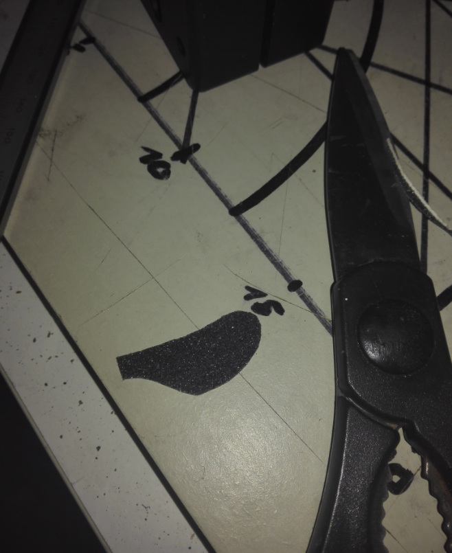

Da ich immer wieder "daneben" greife wurden die Shifter mit Griptape beklebt. Ja Grptape, kein Enduro-Friction-Pad ;)
Der fertige Shifter, welcher super schaltet...
Anschließend noch Kette rein (ich habe die Länge vom Fully übernommen, ist bestimmt zu lang ich weiß! da muss ich nochmal lesen wie ich die korrekt auf die richtige Länge bringe) , Schaltung eingestellt und ab auf die Waage.
