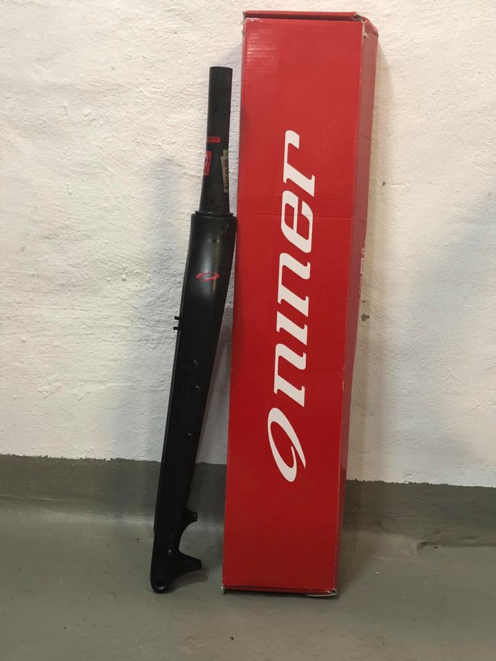

Laufräder von Slowbuild mit 1321gr. sowie die Niner Starrgabel stehen schon fest.

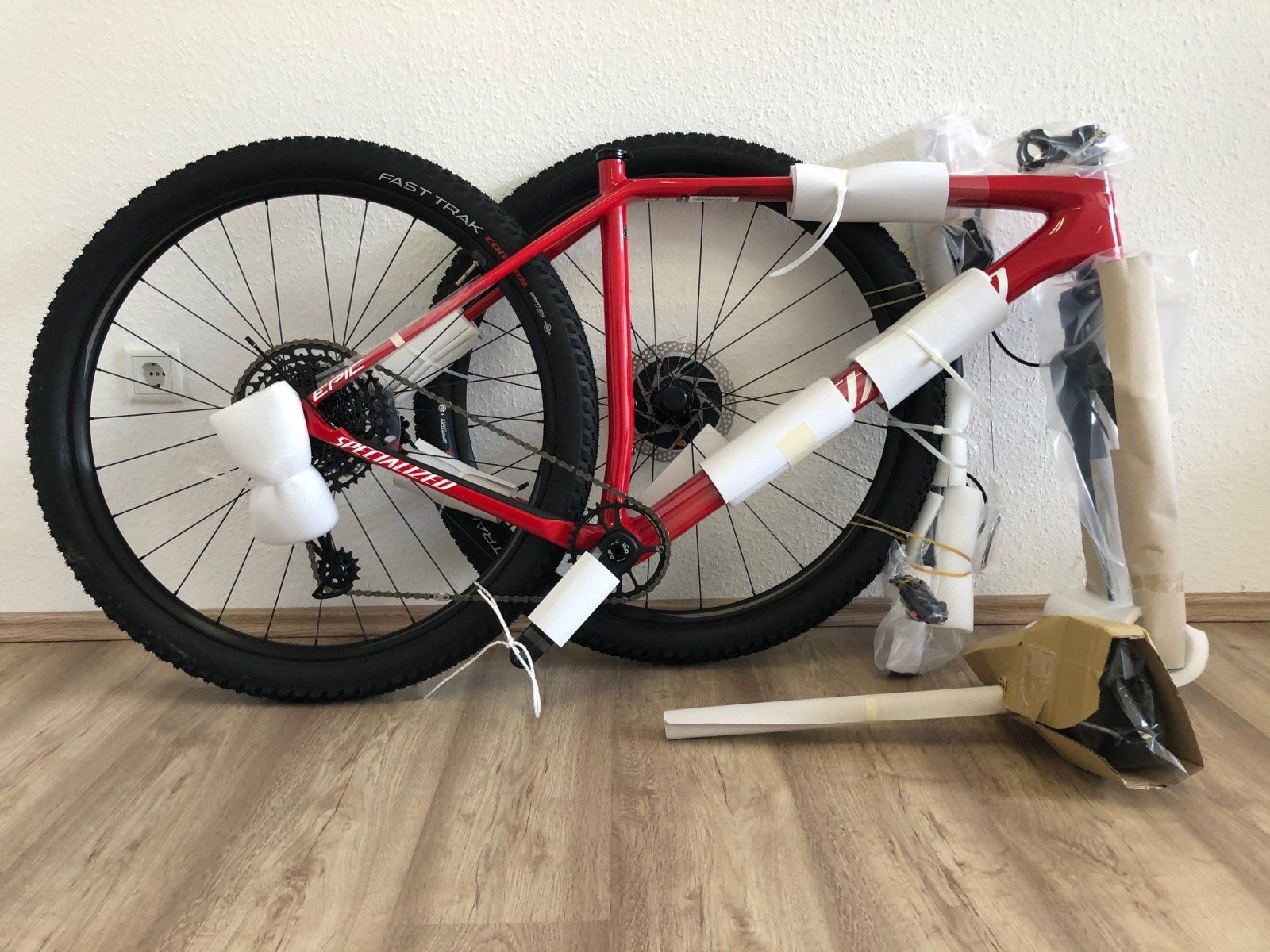

Das Specialized EPIC HT habe ich die Tage beim Händler meines Vertrauens abgeholt. https://www.bikebox-shop.de/fahrrae...pecialized-epic-hardtail-carbon-2020/a-16977/
Ich werde nur den Rahmen behalten da dieser vom Preis-Leistungsverhältnis am besten davon gekommen ist. Zudem wollte ich schon immer ein rotes Bike haben. Nachdem ich heute die Komponenten demontiert habe hat sich das Gewicht vom EPIC in der Größe XL auf 1.100gr. eingependelt. Das Zielgewicht vom diesen Projekt soll knapp an der 7,00Kg (ohne Pegale) Grenze liegen. Wenn es letztendlich bei 7,3Kg liegt ist es auch in Ordnung.

  • Niner Starrgabel 603gr. ohne Steckachse

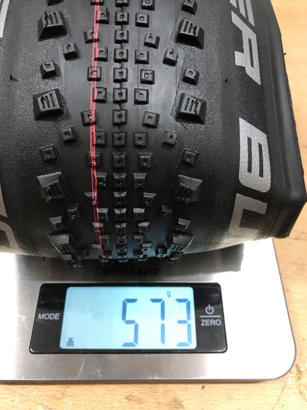

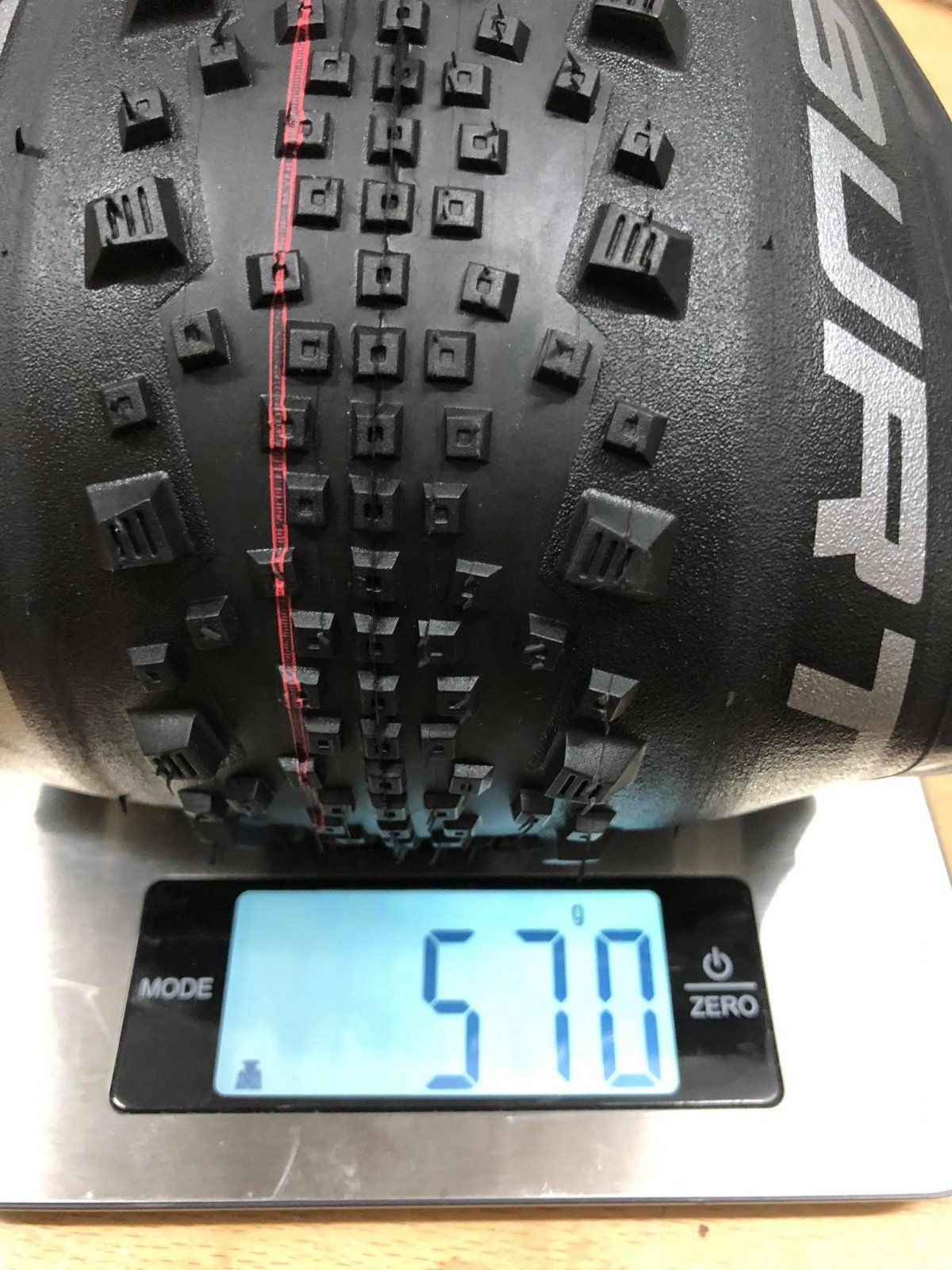

Als Laufradsatz habe ich die SMC29i28 Newmen Gen2 15x110 12x148 Microspline mit Schwalbe Bereifung Thunder Burt vorne und hinten. Das Laufradgewicht beträgt gute 1321gr. Den Laufradsatz bin ich schon knapp 4 Monate an meinem BMC Teamelite 01 gefahren und hatte bisher keine Probleme oder auch ein Plattfuß. Ich fahre den Satz mit der Tublessmilch von STANS. Die XT Bremsscheiben werde ich übernehmen da diese noch gut sind. Morgen wird noch die Shimano XTR Kassette 10-51 und die XTR Kette geliefert. Da ich zuvor Shimano XT Pedale gefahren bin, werden am neuen Rad XTR Pedale angebaut. Diese sind zwar ein wenig schwerer, aber machen Allgemein keine Probleme.

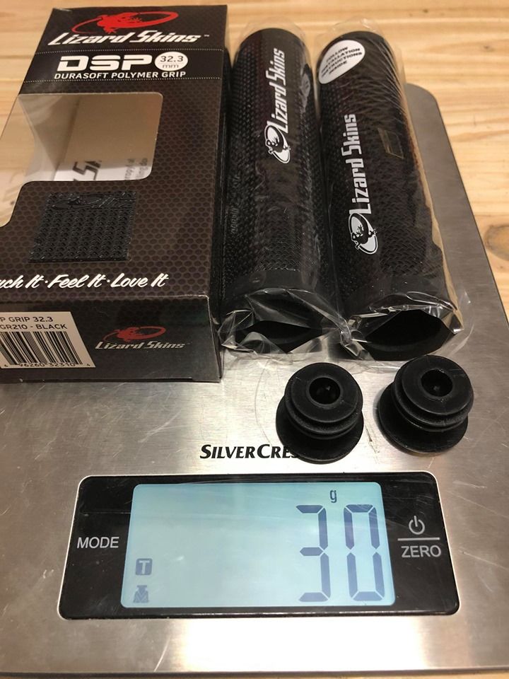

Heute sind wieder ein paar Teile angekommen. Als Kassette habe ich mich für die Shimano XTR 10-51 entschieden. In Kombination mit dem 34 Kettenblatt kann ich auf der geraden schnell fahren und habe auch bei steilen Anstiegen keine Probleme. Bei den Griffen habe ich gute Erfahrung mit den Lizard Skins in 32,3mm gemacht. Die fühlen sich auch ohne Handschuhe gut an und sind mit 30gr. auch sehr leicht. Die Original Griffe vom EPIC sind mit 107gr. wirklich schwer. Hier lässt sich echt mit wenig Geld Gewicht machen. Zudem ist noch die XTR Kette eingetrudelt.
Bei der Sattelstütze muss man wohl richtig in die Tasche greifen um eine wirklich leichte und gute zu bekommen. Da muss ich mich noch ein wenig durchlesen. Ein leichter Carbon Sattel ist auch noch nötig. Was haltet Ihr von der Firma Berk?
