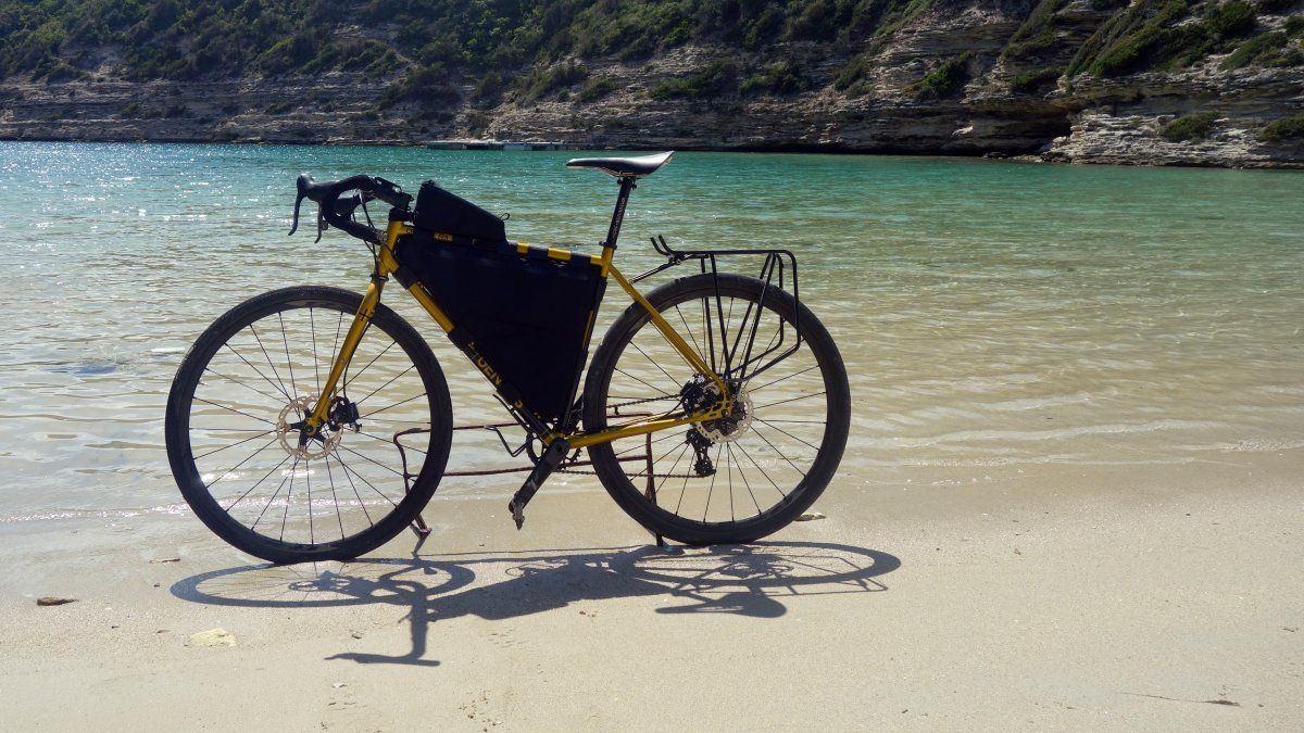

Kurzes Update nach erfolgreichem Alpencross:
Ich habe mich aus optischen Gründen für Tubus Tara und Racktime Lightit Touren entschieden. Problemlose Montage und einwandfreie Funktion.
Danke an Toronto für den Tipp mit den Race King in 29 x 2,0, welche ich mir in der günstigen Version gekauft habe, sie passen gerade noch so durch Rahmen und Gabel und bieten den gewohnt guten Kompromiss aus Rollwiderstand und Grip.
Außerdem habe ich für die Tour die X0 Kurbel mit 32er Blatt aus dem Mountainbike genommen, da ich das letzte Mal Probleme in einem Knie mit dem Q-Faktor der Force Kurbel bekommen habe. Das 32 Blatt war bei steilen Anstiegen und 4 Ortliebtaschen sehr angenehm.
Des Weiteren habe ich den Woodchipper 2 gegen den Cowbell 2 getauscht, wobei ich hier noch nicht entschieden habe, welcher mir besser gefällt.

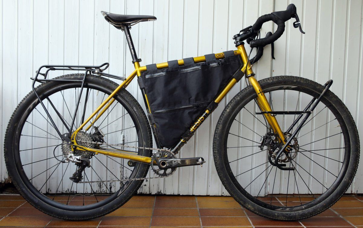

danke für die bilder.
puh vorne ists wirklich sehr knapp...
gibts da keine probleme wenn der reifen "einfedert" und sich oben ausdehnt?
wie sieht im trettlagerbereich also an den kettenstreben aus? ähnlich wie an den sitzstreben dann wärs ja vom hinterbau her ganz gut für 2,0er reifen! (gabel kann man ja was breitreifen tauglicheres verbauen.)
also ich hatte neulich ein älteres vsf rad in der werkstatt.
es hatte 42er reifen. auf kundenwunsch wurden 47er montiert.
ich (72kg) konnte bei 4 bar reifendruck ohne probleme fahren.
kundin (deutlich schwerer) konnte nicht fahren da sich der reifen "unten" zusammen "presste"
und oben ausdehnte.
und ja ein reifen wird breiter wenn er mehr druck bekommt oder eben "unten" einfedert.
zwar nur ein bis zwei milimeter (maximal) aber das könnte manchmal schon ausreichen um knapp zuwerden.
sorry für das abschweifen.
zurück zum gold-gelben genesis.
