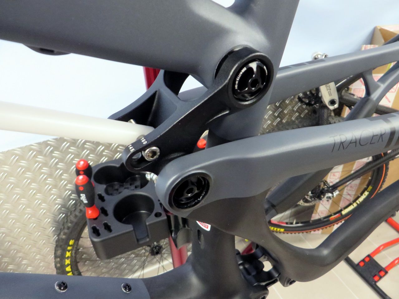

So hier mal der Rahmen, um den es geht:

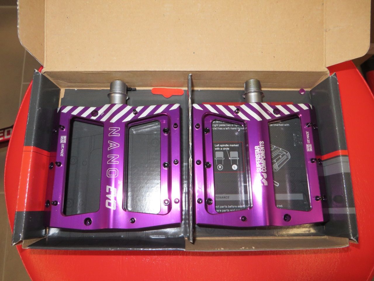

Der Umbau der Federgabel ging eigentlich recht gut und lässt sich schnell erledigen. Als Pedal werde ich das Nano-X von Superstarcomponents montieren:

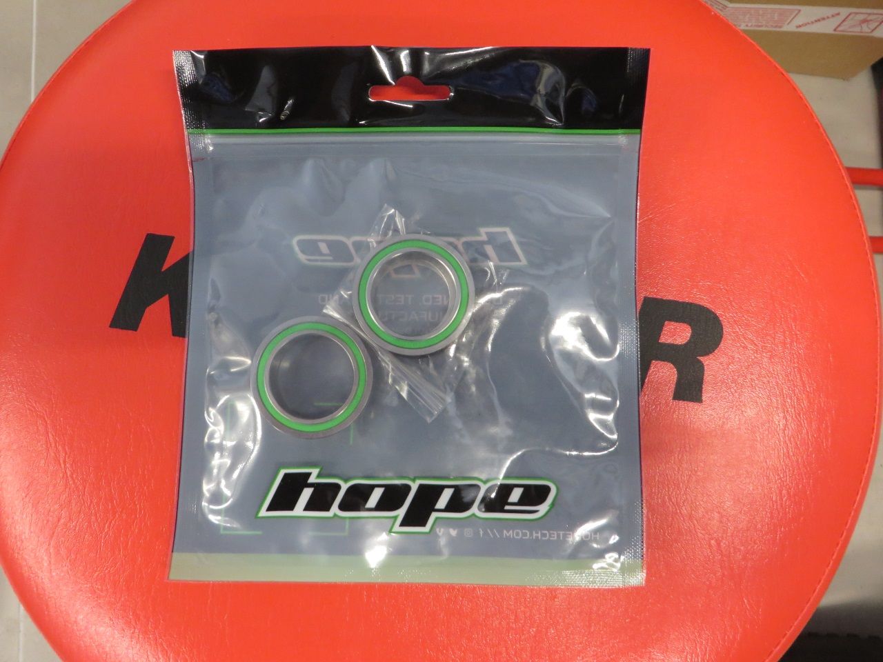

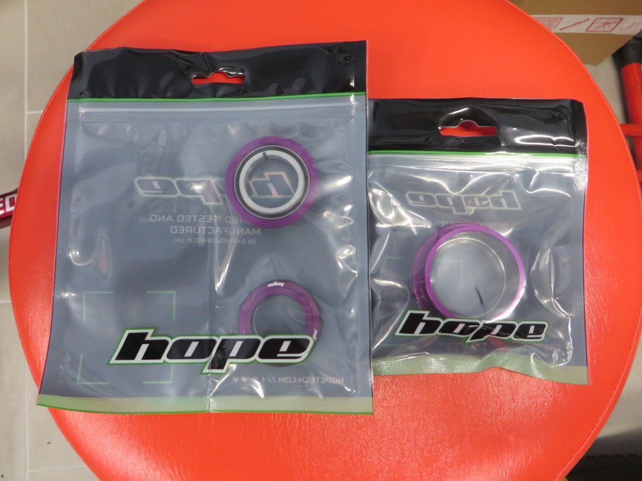

Morgen werden diese Teile verbaut (Steuersatz und Pressfit-Innenlager):

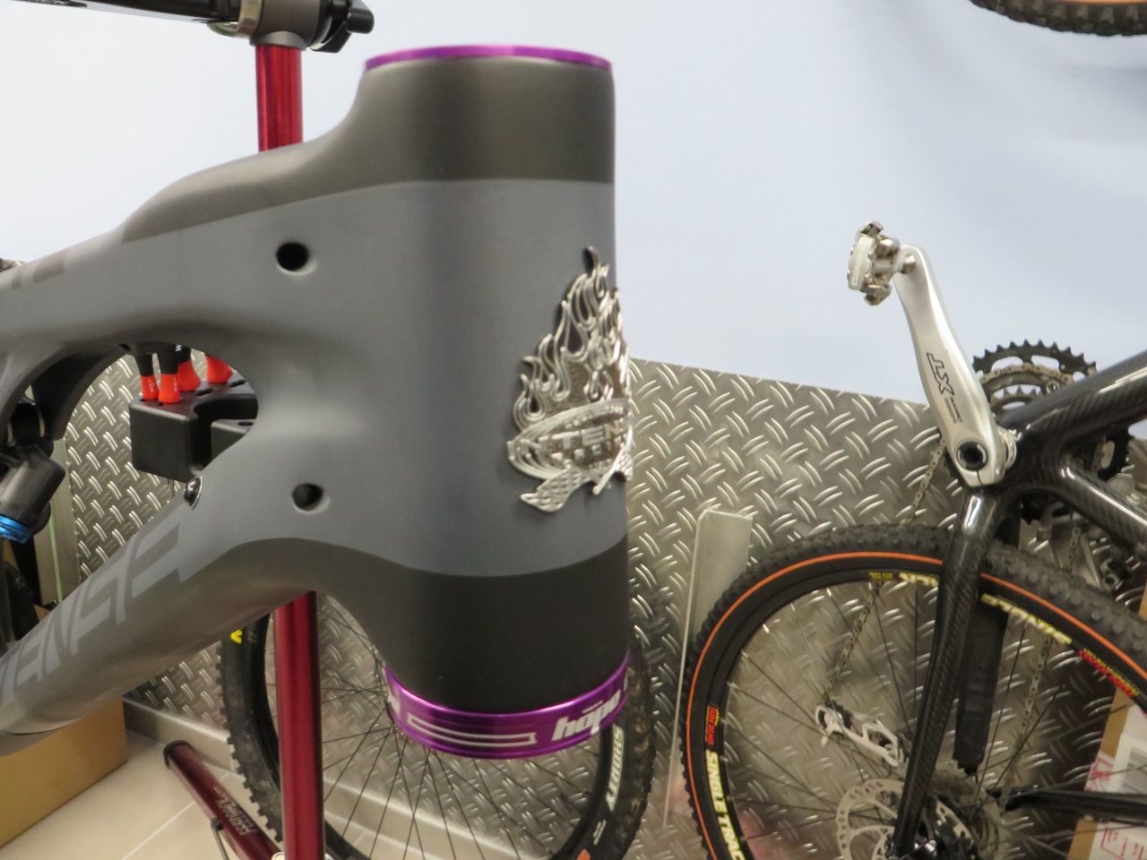

So heute nochmal etwas weiter gemacht ;-) Steuersatz und Pressfit-Innenlager sind eingepresst. Der Rahmen war an diesen Stellen auch sehr gut nachbearbeitet, somit war die Passgenauigkeit super! Dämpfer ist auch eingebaut (allerdings noch ohne Feder) und die Kettenführung ist auch montiert:

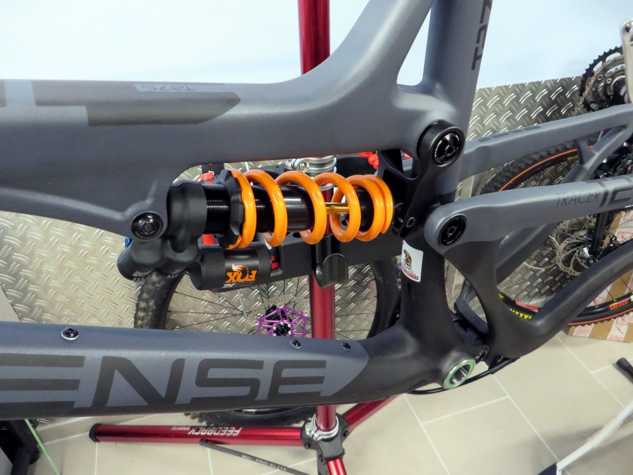

So die hinteren Züge sind verlegt, Feder eingebaut und Bremsen montiert:
Grob zusammengesteckt sieht es bisher so aus:
Fehlt noch die Sattelstütze und Kurbel.

Sehr schick!
Gibt es die Feder auch in einer anderen Farbe? Wäre der einzige Punkt, den ich anders machen würde.
Hallo Matte,
vielen Dank :)
Den Gedanken mit der Feder hatte ich auch schon, leider gibt es die originale FOX SLS-Feder nur in orange. Ich habe mich mal etwas nach Alternativen umgesehen und Titan-Feder haben eine silber-graue Farbgebung. Die Titan-Federn sind allerdings in der Federhärte, die ich benötige, aktuell nur sehr schwer bis gar nicht zu bekommen. Ich habe vor etwas Gewicht los zu werden und dann schau ich mal mit dem Umstieg auf eine andere Feder in anderer Federhärte. Leider sind die Federn sehr teuer :(
Viele Grüße
Steve
Sehr schön. :daumen:
Nur die Dämpferfeder passt so gar nicht ins Farbkonzept. Aber das war ja schon weiter oben...
