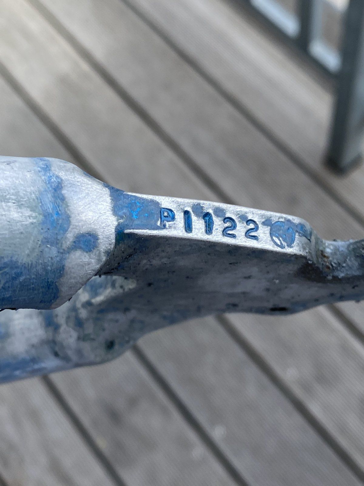

There we go. Scheint also was vor 1992 zu sein.

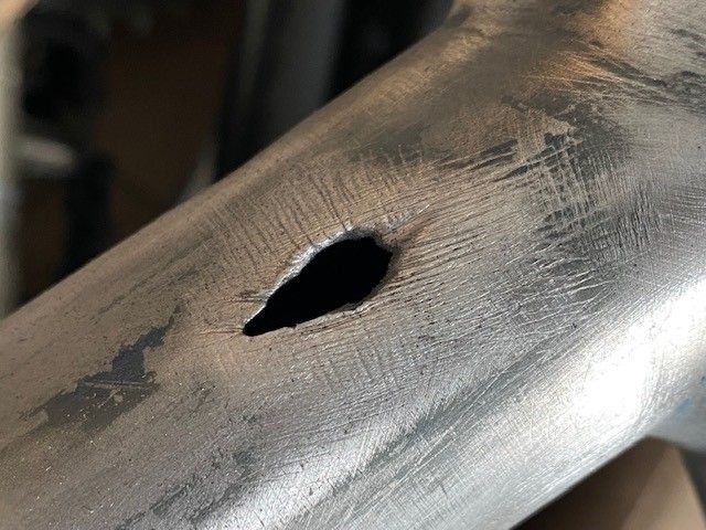

Aufgebohrter Zugauslass vorher:
Und nacher:

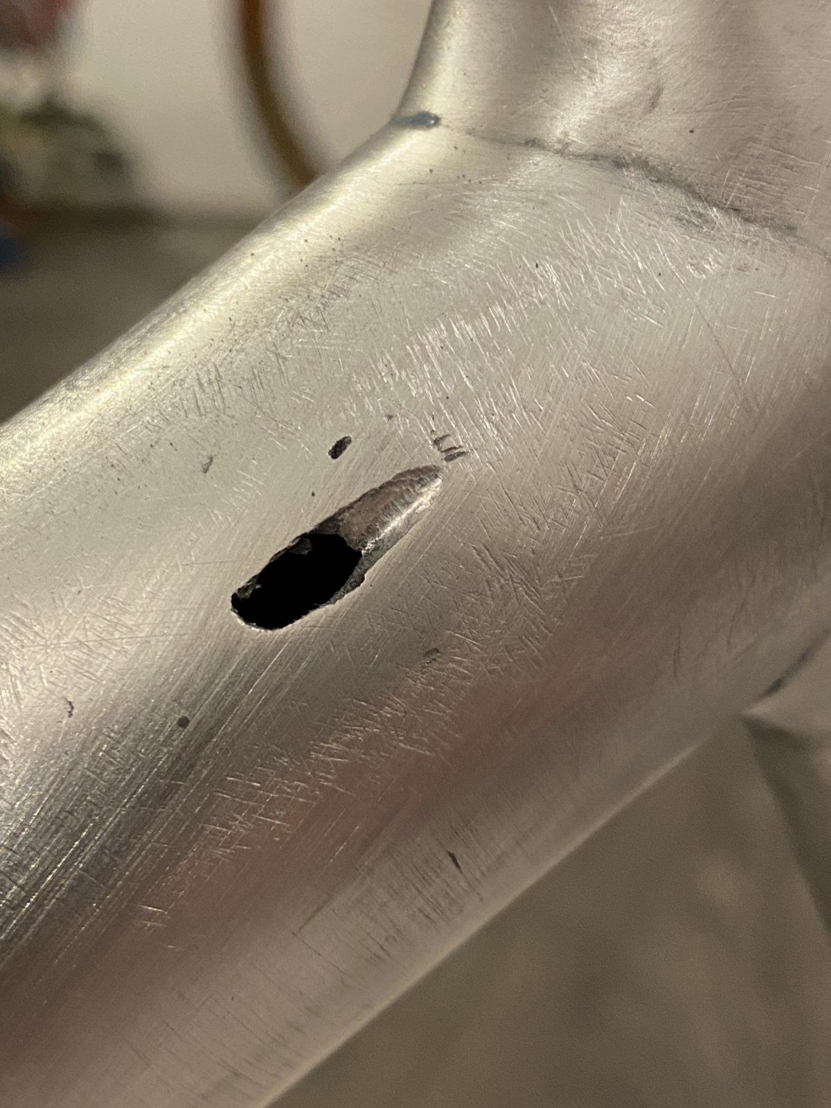

Hart verkackte Kettenstrebe vorher (wie um alles in der Welt schafft man sowas nur?):
Und nacher:
Der Riss im Unterrohr musste erst aufgeflammt werden, um ihn sichtbar zu machen und ist aktuell in Reparatur:

Wie wurde denn der Zugeinlass repariert? Das würde mich mal interessieren. Das ist ja in sofern knifflig, als dass man mit einem Pfropfen oder so zunächst den Einlass verschließen muss, um dann wieder ein Loch zu bohren, damit der Zug durchpasst.

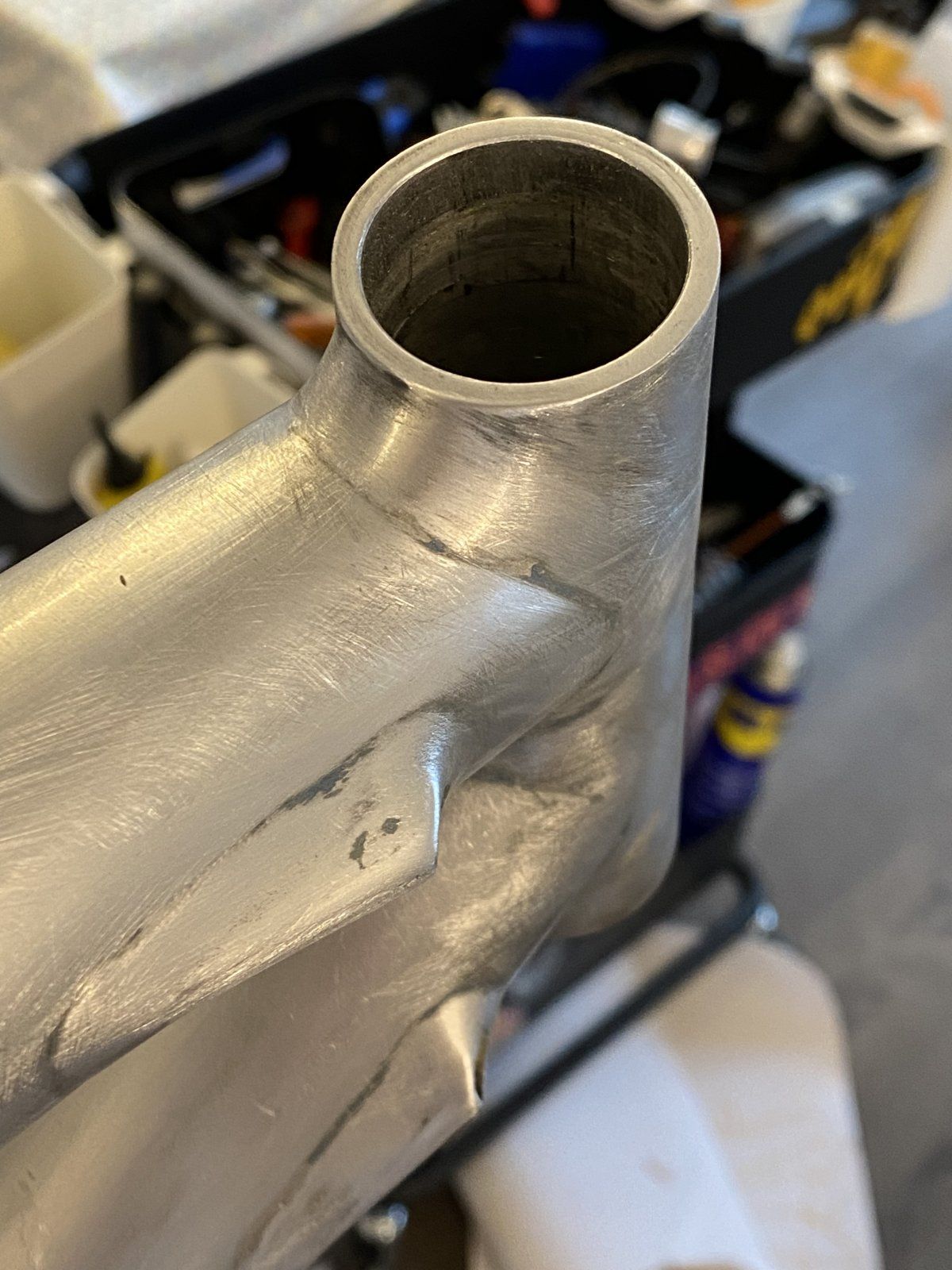

Hab die letzten Tage am Rahmen herumgeschliffen und der Lack ist zu 97% runter.

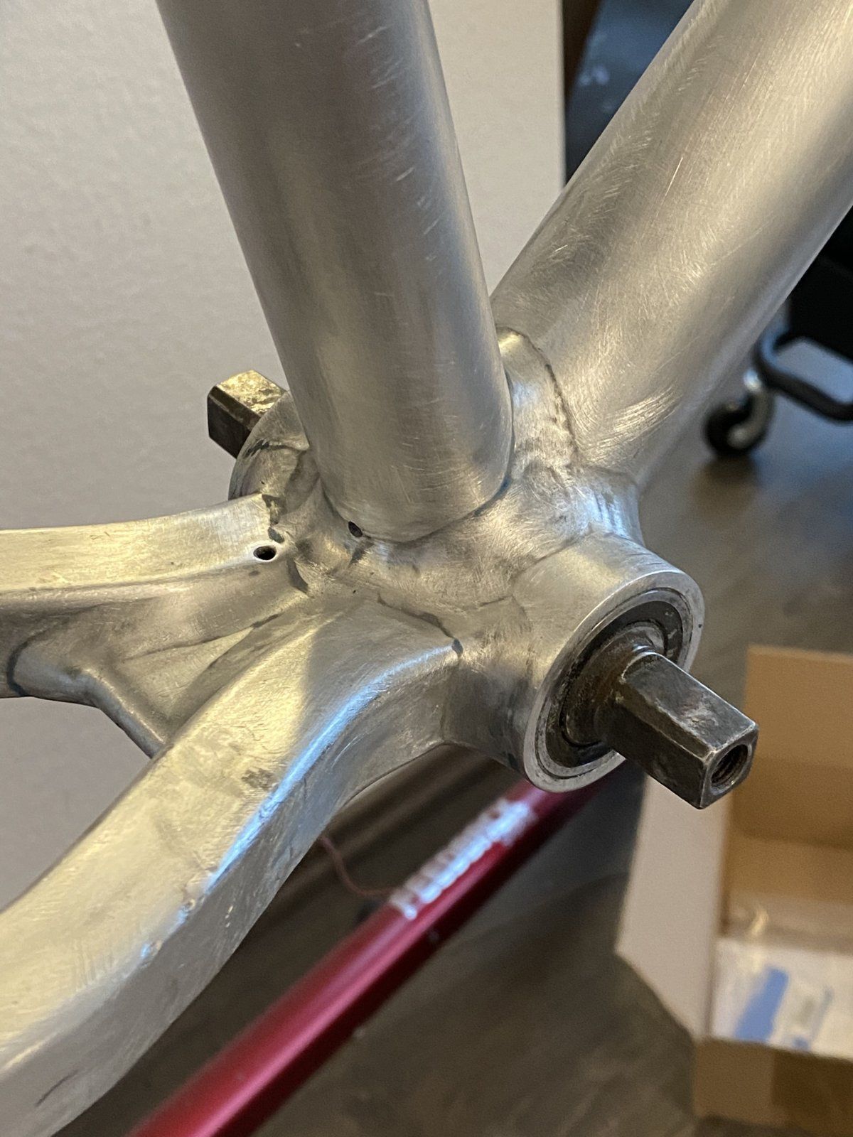

Als Nächstes popel ich die Staubkappen vom Innelager runter, spüle alles mit WD40 und drücke neues Fett rein. Das Lager ist furztrocken, aber spielfrei. Das Sitzrohr benötigt auch noch etwas Liebe.
Anschließend nochmal komplett drüberschleifen, entfetten und dann hau ich da zwei komplette Dosen 2K Epoxy-Primer drauf. Dann eine Dose weiß und dann… hab immer noch keine Idee wie er werden soll. Der Rahmen ist nach der Reparatur und dem neuen Lack praktisch wertlos, da kann ich ihn auch wild lackieren.
Hab aber auch schon mit dem Gedanken gespielt, ihn gar nicht zu lackieren und ihn stattdessen komplett mit Fluid Film (Lanolin/Wollfett) zu bearbeiten bzw. das Zeug mit Schleifvlies richtig einzuarbeiten. Wenn er dann bei der ersten richtigen Ausfahrt auf dem Trail in drei Teile bricht, ist’s wenigstens nicht schade um den schönen Lack :D
Das einzige, was mich grad etwas stört ist das besagte Innenlager mit seinen 125mm. Das lässt sich nicht mal eben tauschen und schränkt bei der Kurbelwahl dann doch sehr ein.
Wenn Du ihn wirklich im Ratten-Style, also unlackiert läßt, dann würde ich die 97% auch akzeptieren und Du machst ne echte Ratte aus dem Teil. Das muss ja kein schlechtes Bike werden, aber definitiv bist Du dann vor dem Zahnarzt-Style in Sicherheit. Wieso sollte das Teil zerbrechen?? Ist doch frisch repariert von einem Menschen, der weiß, was er tut...Und droppen wolltest Du mit dem Gerät wahrscheinlich nicht?
Ne, keine Drops, aber der soll schon im Taunus bewegt und nicht geschont werden.
Mir fällt grad ein, ich hab ja eine Stahlgabel, die braucht Lack. Blanker Rahmen mit lackierter Forke könnte seltsam ausschauen. Oder die Gabel bleibt auch blank und wird eingefettet. Argh…
Wie genau das gemacht wurde, kann ich nicht sagen. Aber es sieht verdammt gut aus. Muss nur noch minimal beigeschliffen werden.
Ebenso der Chainsuck, der durch das Rohr ging. Die kleinen Unebenheiten würde der Primer auffüllen.
