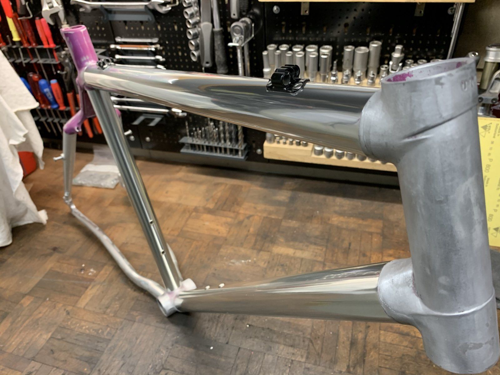

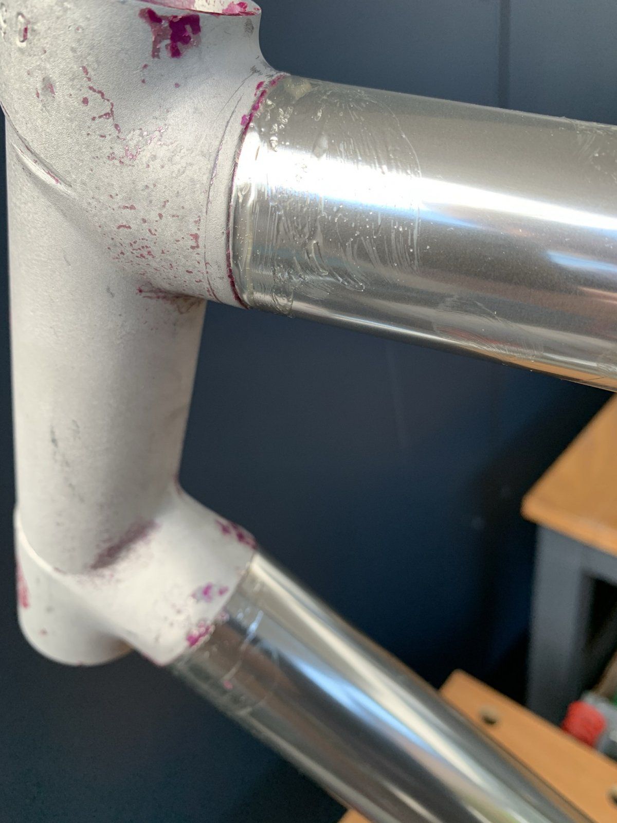

Ok, na dann gerne ...
Der Lack ist ab!
Drei Abbeizgänge hat‘s gebraucht.
Und das obwohl ich keine Beize aus dem Einzelhandel benutze. Neulich habe ich ein Easton Treck entlackt. Da ist die Farbe bereits abgegangen als ich die Abbeiz Dose geöffnet hab. Die Koga-Miyata‘s waren hochwertiger lackiert als die meisten Motorräder.
Der letzte Gang war den Fügestellen gewidmet und wurde mit feinem Pinsel aufgebracht. Vielleicht etwas übervorsichtig, aber man weiss ja nie. Eine Alan oder Spezialized Epic würde ich trotzdem so nicht entlacken.
Morgen Mittag geht‘ zum Lackierer meines Vertrauens. Hoffe meine Vorarbeiten waren so gut, dass er nicht gross nacharbeiten muss. Der Mann ist teuer ;).

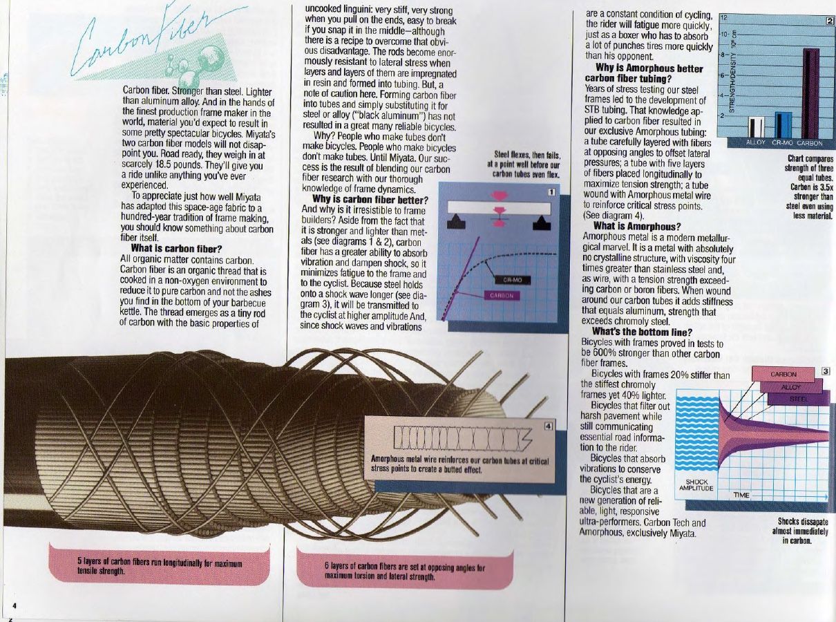

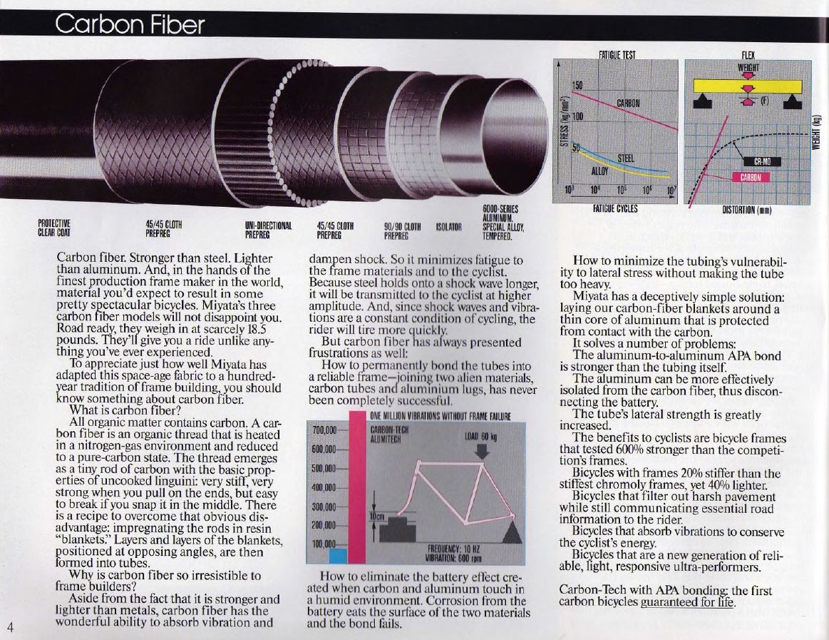

1988 erschienen bei Miyata die ersten Carbon-Tech Rennrad Modelle. Zum Modelljahr 1989 wurde die Fügetechnik überarbeitet und ab diesem Jahr war auch das Koga-Miyata Fullpro Carbolite verfügbar.
Im MTB Bereich war man bei Miyata etwas zurückhaltender. Koga lancierte 1990 zwei Carbolite Modelle, Miyata nur das Century Sondermodell. Gefertigt wurden alle Rahmen bei Miyata! Allerdings ist es recht wahrscheinlich, dass Herr Gaastra hier die treibende Kraft war. Aber auch dies ist aufgrunde mangelnder Dokumentation eher Spekulation.
Scan aus dem 1988er Miyata Katalog
Scan aus dem 1989er Miyata Katalog
