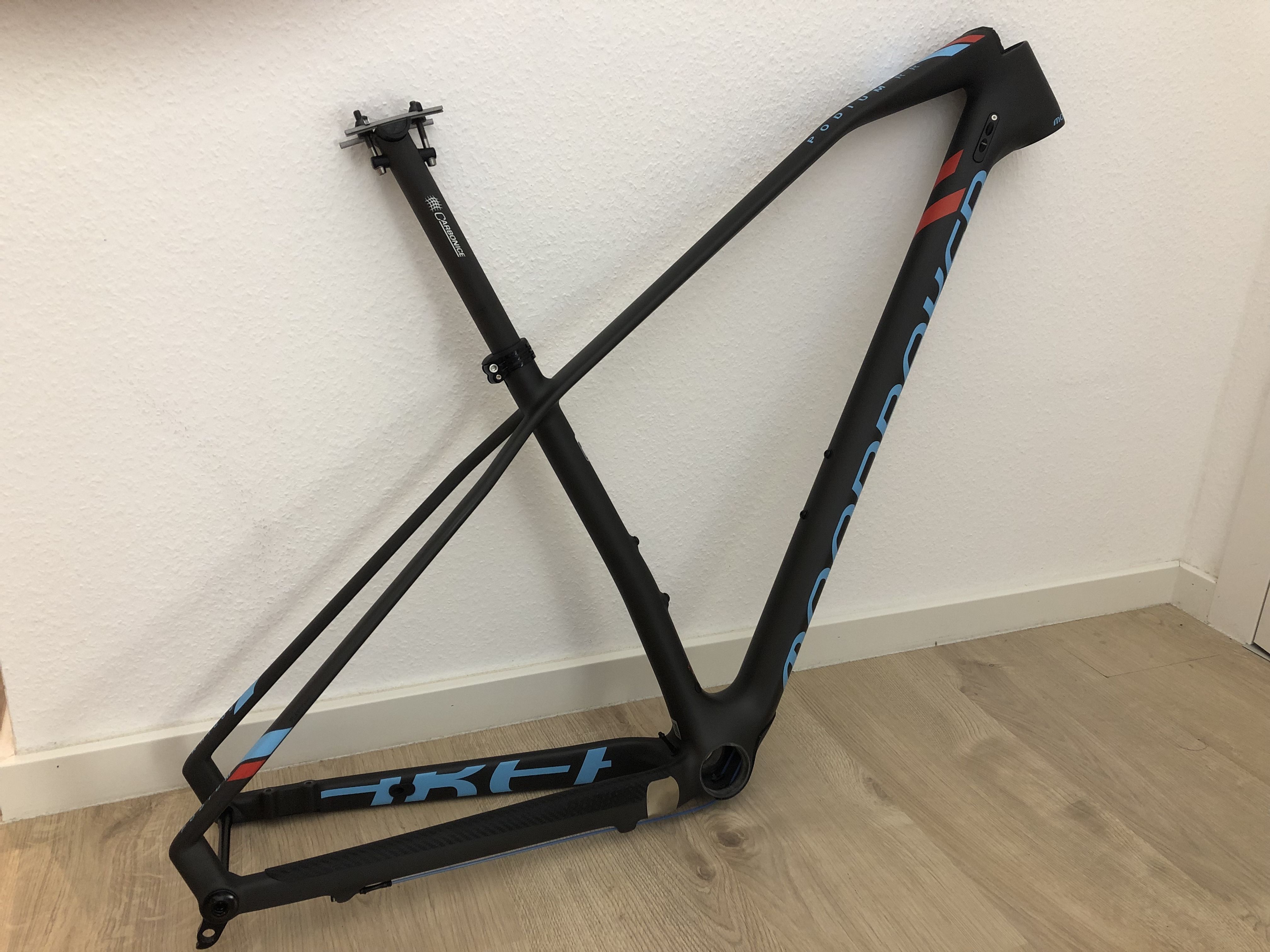

DCFC9097-955D-4C89-98E6-52BBB02D1B90.jpeg DA29836B-F135-4E47-8205-28AAAA19AD62.jpeg 1BDE9BDC-984D-4B03-AD46-7D7DB4DB2DDA.jpeg 1C8E42EE-F1B4-45A9-B523-9700FFC8166D.jpeg So der Rahmen (M) ist da und wiegt genau 1000g. Leider nicht wie angegeben 920g. Aber ich finde dennoch ein guter Wert.

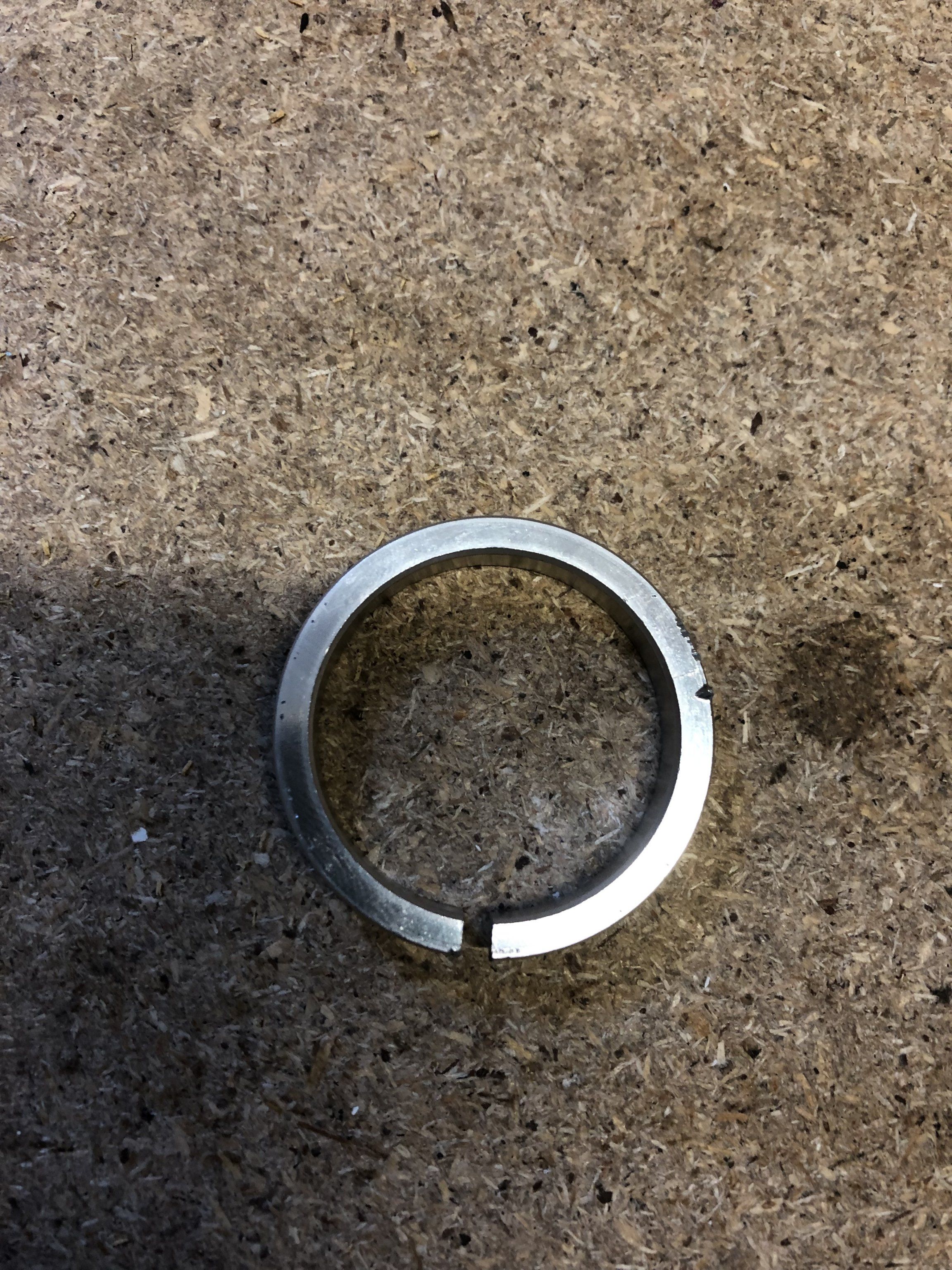

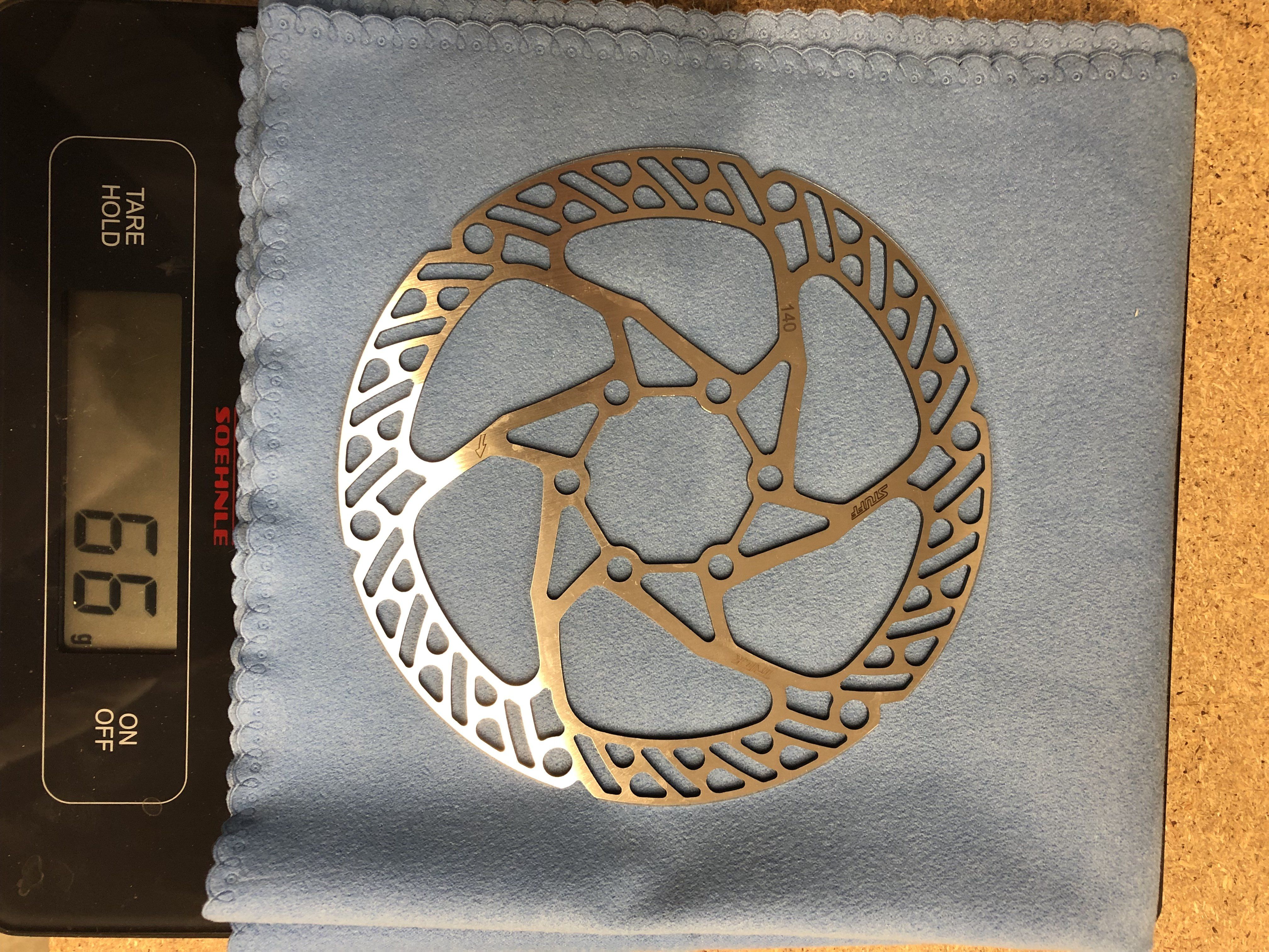

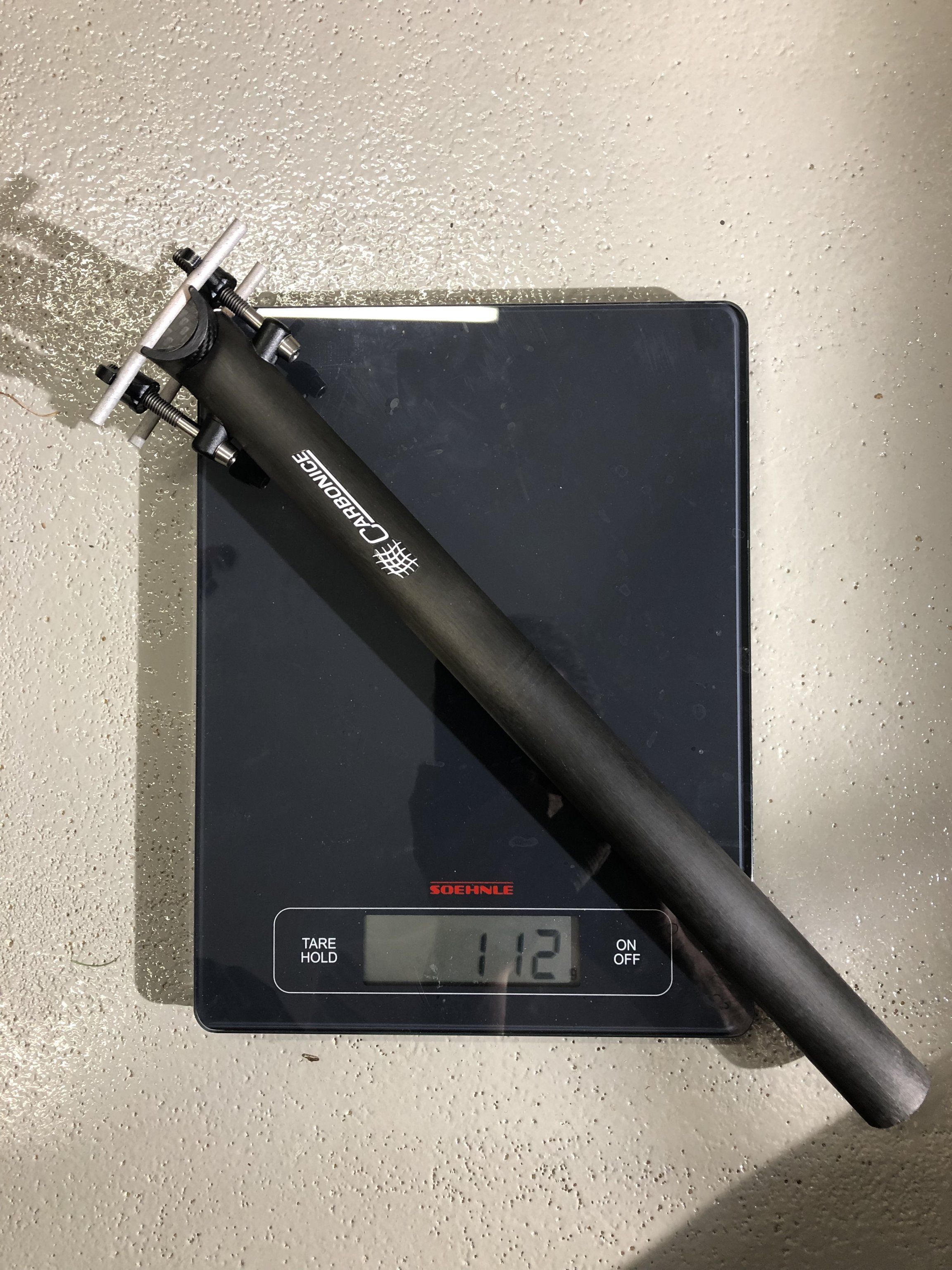

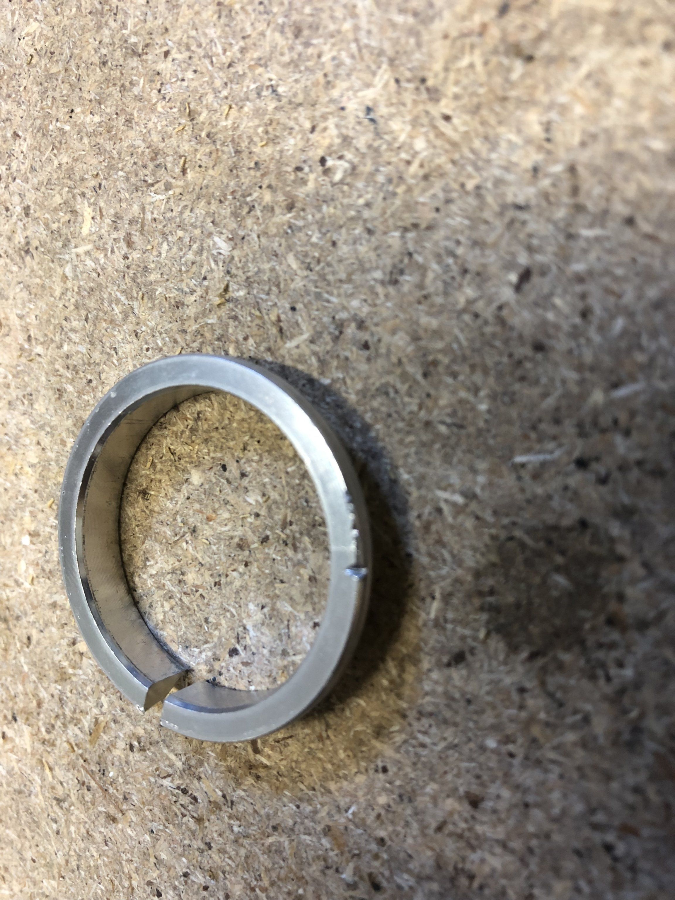

D7CEA487-6C7D-4D90-80D9-46044818DB93.jpeg 22B55363-3E06-4A28-BD56-C9BA74C33E27.jpeg 0D078D5F-13B6-4582-851C-3FC48A64C65D.jpeg C4A2DC7F-9C16-4225-BAEF-D3C8BF598317.jpeg

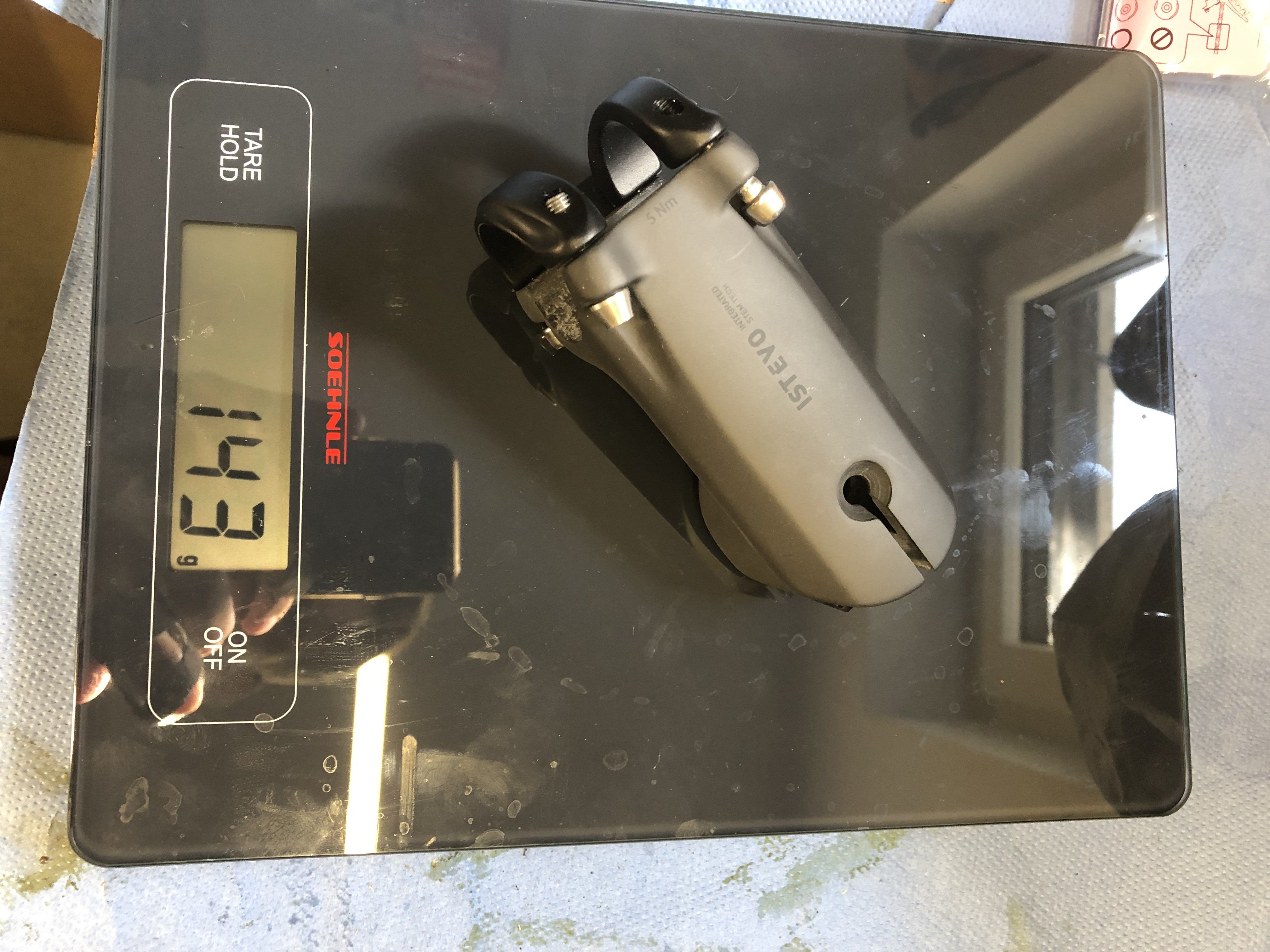

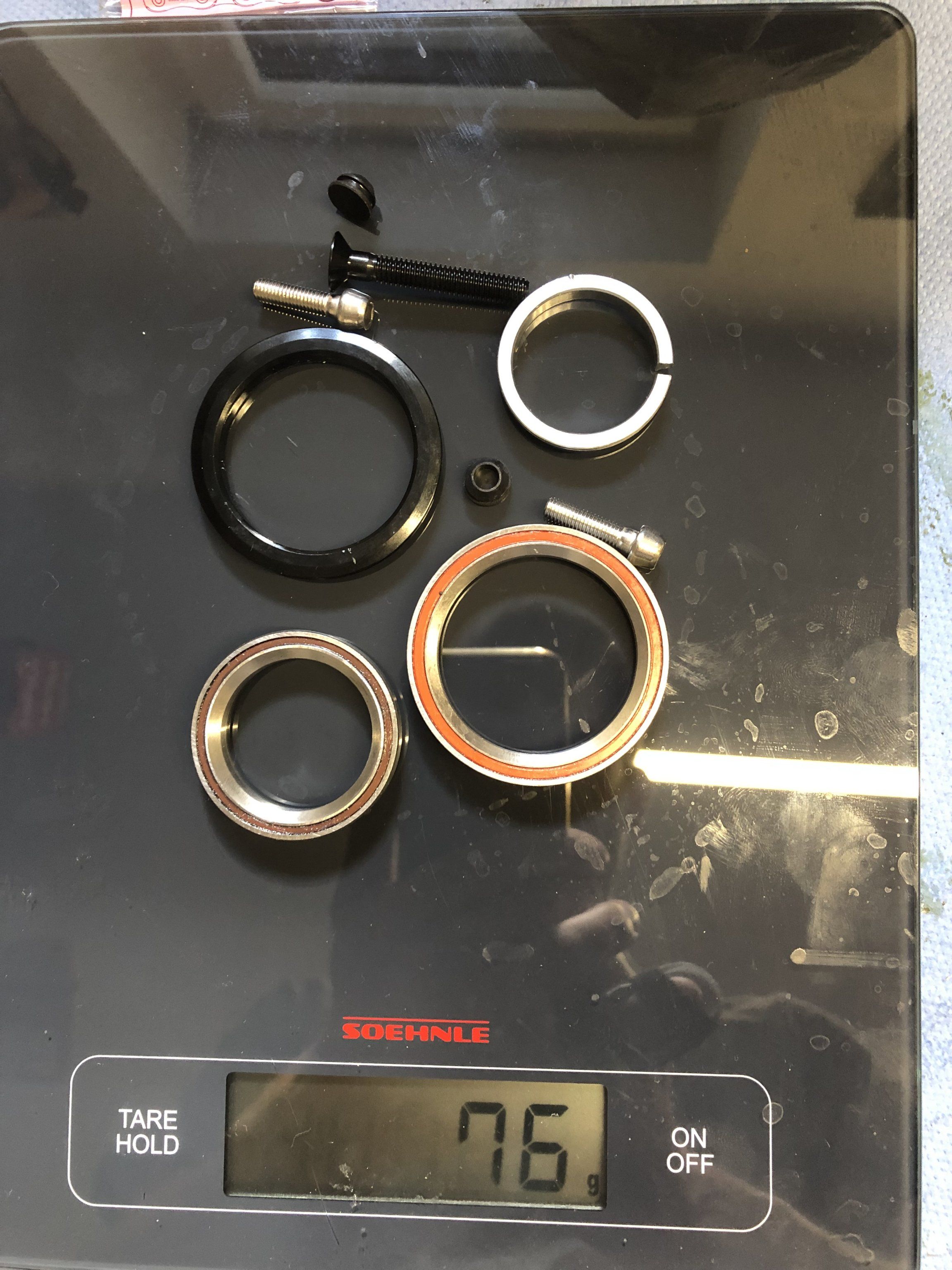

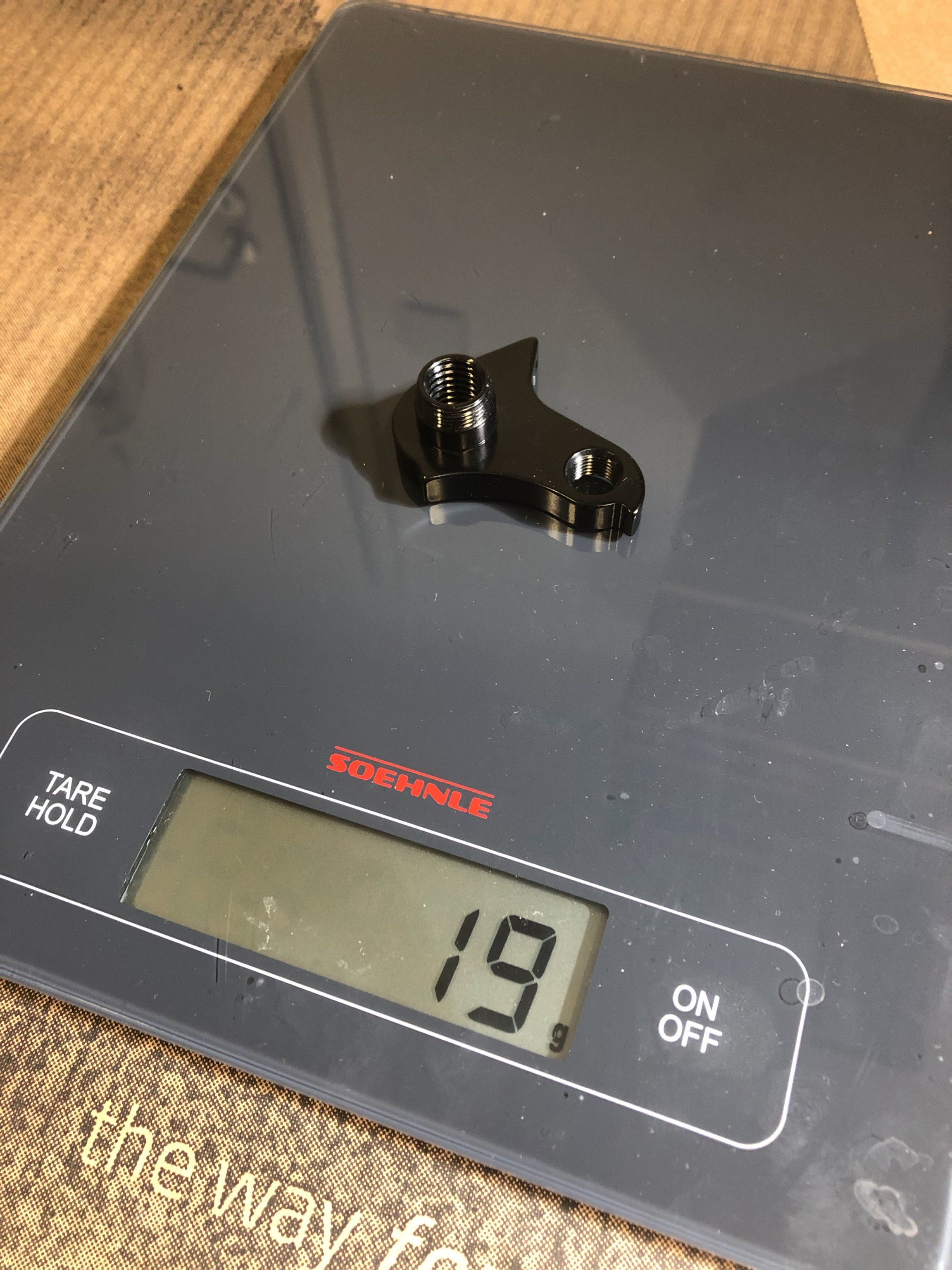

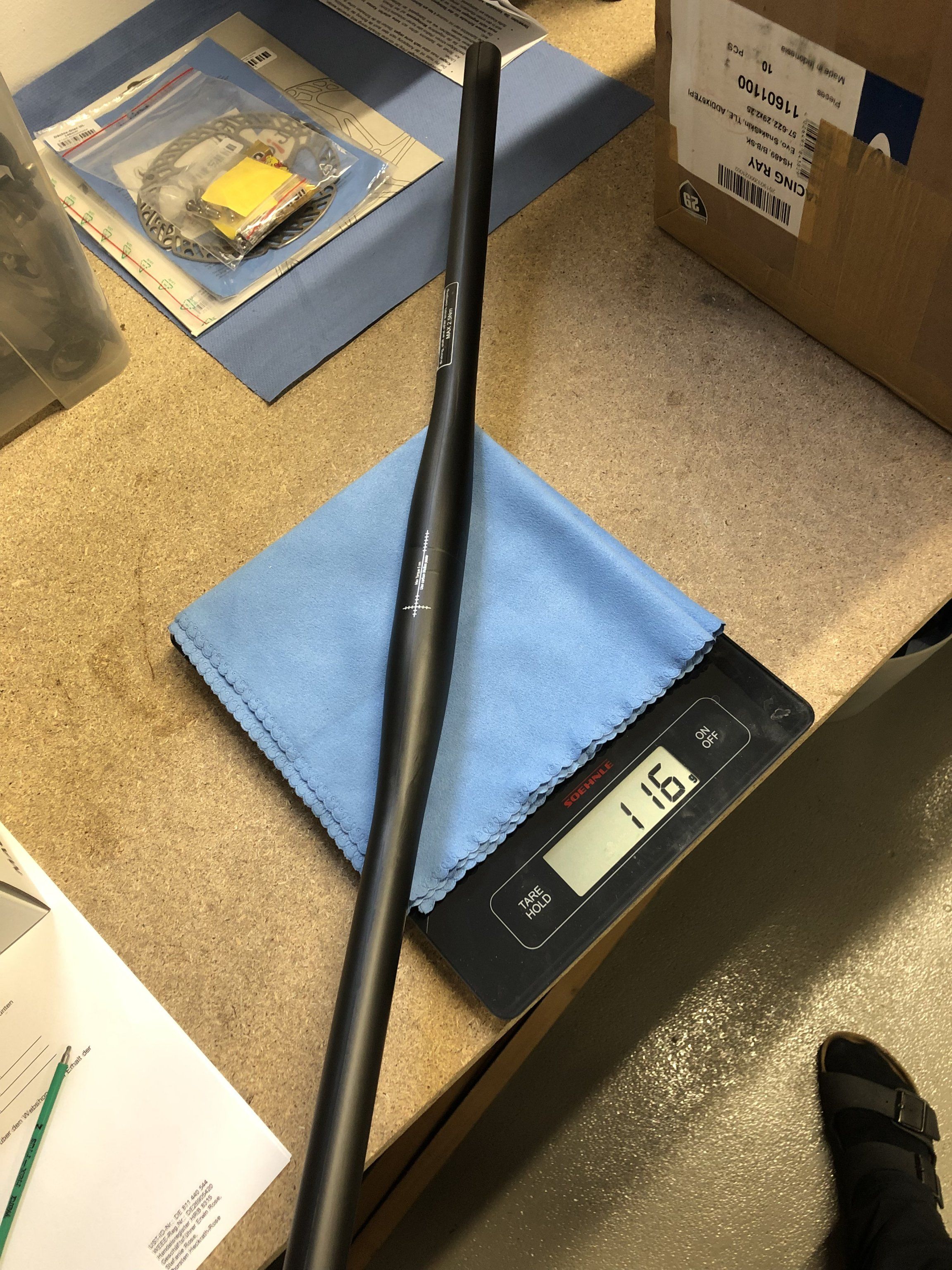

So wieder ein paar Teile
Oben Unten
