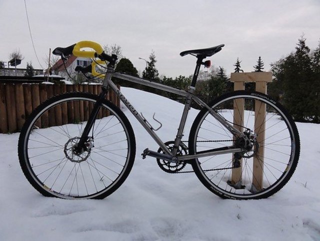

Ausgangspunkt der Überlegungen ist dieses Rad (altes Foto + alte Ausbaustufe):
Eigentlich wurde es als Cyclocrosser geboren, aber schon immer mehr als "Gravel" eingesetzt, auch wenn es damals den Namen überhaupt noch nicht gab.
Seit vielen Jahren ein treuer Begleiter, und eigentlich mag ich es auch sehr gerne. Wenn da nicht ein paar Problemchen mit der oldschool Crosser-Geometrie wären, die mir zunehmend auf die Nerven gehen.
Die Eckdaten sind ungefähr wie folgt: >71° Lenkwinkel (könnten eher 72° sein, hab das genaue Maß vergessen und Messen ist eher pi mal Daumen +-1° möglich), 535mm Oberrohr, klassisches 34mm Steuerrohr, 435mm Kettenstreben.
Mein Hauptproblem ist der recht große Toe-Overlap, zweites damit verbundenes Problem ist der sehr steile Lenkwinkel. Früher habe ich halt mal ausprobiert was damit geht auf Trails, war weniger als mäßig begeistert, und habe das Rad danach mehr als "Bad-Road"-Bike, also als Rennrad-Ersatz für lange Touren und den ein oder anderen Feldweg oder ganz leichten S0-Wiesenpfad benutzt. Dabei stört weder Lenkwinkel noch Toe-Overlap übermäßig. Nachdem mein Mann aber mittlerweile auch ein Gravelbike besitzt und wir mit den Gravels auch Trails bis STS S2 in die Touren einbauen, muss irgendwas passieren. Nicht nur, dass ich mich dank des Toe-Overlaps bereits mehrfach tatsächlich oder fast abgeschossen habe (der Überlapp ist wirklich so groß, dass ich regelrecht am Vorderrad stecken bleibe, also nicht nur eine lästige Berührung) oder aus Angst davor gleich schieben muss - mit jeder blöden Situation und mit jedem suboptimalen Umbau um solche blöden Situationen zu minimieren sinkt der Spaß und auf/an dem Rad beträchtlich... und meinem Mann verderbe ich den Spaß nebenbei auch noch, wenn ich an jedem Trail in den er gerne einbiegen würde, was rumzumosern habe :rolleyes:
Nachdem das Rad nun zig Optimierungen und Umbauten hinter sich hat und ich immer noch nicht da bin wo ich gerne wäre, hab ich langsam keine Lust mehr, zumal es sowieso nicht besser sondern nur anders wird: die Cleats sind bereits bis Anschlag nach vorne gerammt an den Schuhen so dass ich fast schon auf den Zehenspitzen stehe, normalerweise mag ich meine Cleats aber eher unter dem Mittelfuß. Um die Lenkung etwas zu beruhigen (Problem Nr. 2, der Lenkwinkel) fahre ich einen 110mm Vorbau was aber ca 2cm zu lang ist, ich bin vor allem bergab ständig mit viel Druck auf dem Lenker was auch das Umgreifen von/an die Drops erschwert. Mit 90mm Vorbau, womit die Länge passen würde, ist mir die Lenkung aber schon zu nervös. Nun könnte ich noch einen 1° Winkelsteuersatz einbauen (mehr geht nicht mit 34mm Steuerrohr), eine Gabel mit mehr Rake (hatte ich schon, war Mist) und eine Kurbel mit 160mm Kurbelarmlänge verbauen (ist mir ehrlich gesagt recht unsympatisch)... und damit vermutlich nur noch mehr Probleme schaffen, beim Versuch ein anderes zu beheben. Also zurück auf Anfang und statt weiterer Murks-Umbauten ganz neu überlegen.

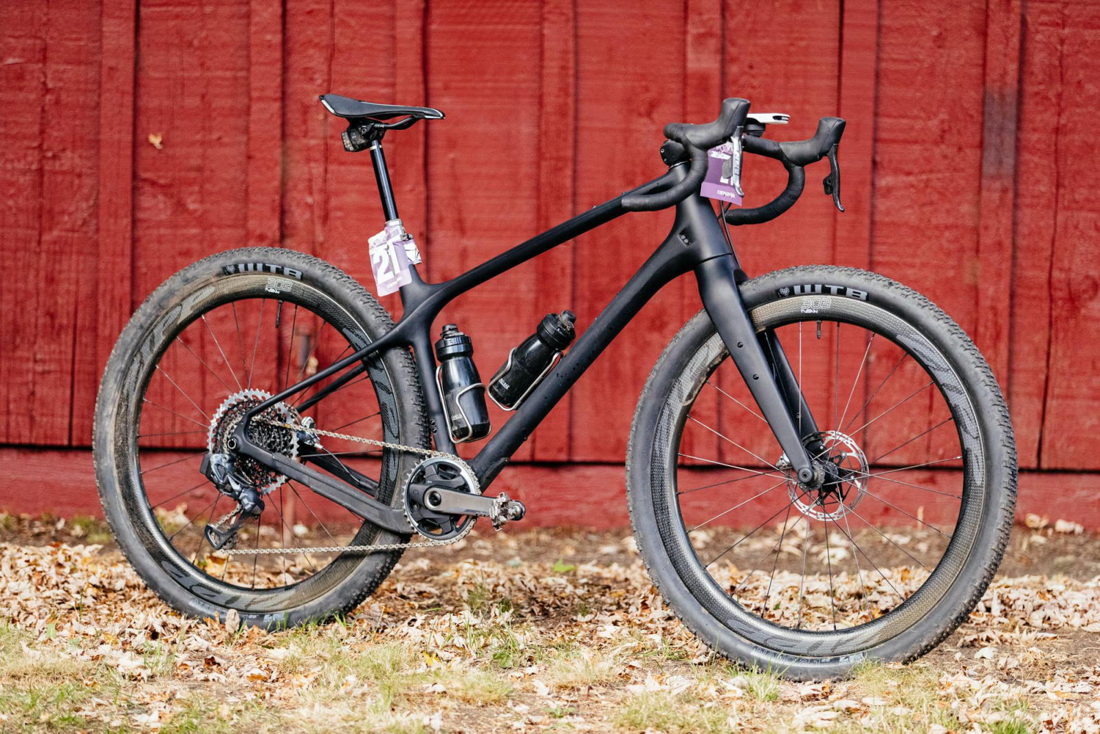

Interessant, dass es von der Industrie ein paar Ansätze gibt, die zumindest ein wenig in die Richtung "Mtb-Geometrie" gehen. Das Liteville Gravelbike geht ja auch ein wenig in die Richtung Mtb-Geometrie, mit längerem Oberrohr.
Aber irgendwie immer noch alles mit Lenkwinkeln um die 70°. Zwar schonmal besser als die klassischen Geometrien deutlich über 70°, ist mir aber irgendwie nicht "radikal" genug.
In den Kommentaren zu dem Evil sieht man auch schön die Vorbehalte: würde sich bestimmt träge fahren. Warum eigentlich, ist das denn wirklich so, wenn man es schafft sich von der althergebrachten Vorstellung zu lösen, dass an ein Renn/Gravelrad zwingend ein elendslanger Vorbau dran müsste? Am Mountainbike fahr ich Lenkwinkel um 64-65° (mit dazu passender Vorbaulänge) und finde selbst das nicht träge :ka:
Aber irgendwie immer noch alles mit Lenkwinkeln um die 70°. Zwar schonmal besser als die klassischen Geometrien deutlich über 70°, ist mir aber irgendwie nicht "radikal" genug. ...
