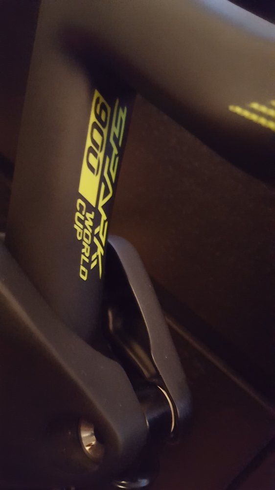

Erster Schritt
Sattelstütze New Ultimate EVO
Sattel Selle Italia SLR Kit Carbonio vs.
Original Stütze Ritchey mit Syncros Sattel....

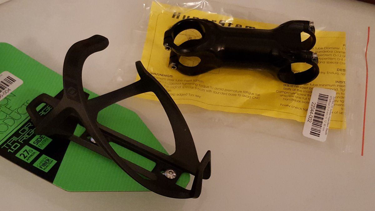

Neue Schmuckstücke sind heute in meinen Besitz übergegangen......:)

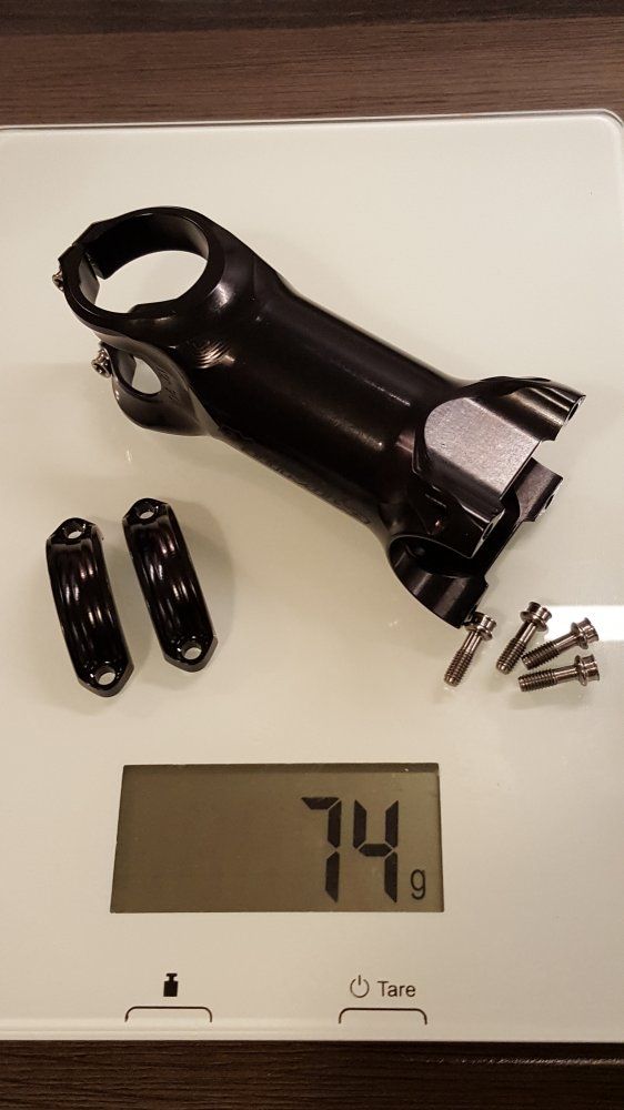

100 Gramm gespart zum Original
EXTRALITE HyperStem 90mm -12°
New Ultimate EVO 700mm

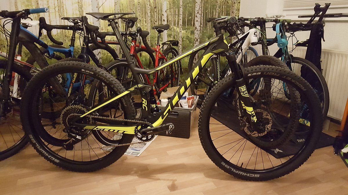

Nach einer schönen Runde zum Sonntag habe ich mich noch ein bisschen meinem Spark gewidmet.
Leider habe ich heute dabei ein Problem entdeckt mit den neuen Laufrädern. Die Bremsscheibenschraube vorn Schleift an meiner Neuen FOX 32 SC :-(. Ich musste die Shimano Typischen Sicherungsscheiben entfernen und flache schrauben verwenden damit sich das Rad frei drehen kann. Das muss ich jetzt erst mal Sacken lassen und mir überlegen was ich mache. Habe auch schon alles ausgemessen uns die Teile als solches sind alle Maßhaltig. Die haben es wahrscheinlich bei Carbon TI etwas zu gut gemeint mit der Naben breite und der daraus resultiert eine weit aussen angesetzte Bremsscheibenaufnahme.
Es bleibt Spannend......
Der Vorbau hat keine Gewichtsbeschrenkung und daher sollte der schon halten. Laut EXTRALITE ist er sogar für Enduro freigegeben.....
Mir gefällt das Rad sehr gut - der Lenkwinkel ist schon brutal.
Allerdings ist die Sammlung im Hintergrund auch spannend :lol:
Stehen die wirklich im Schlafzimmer?
Ansonsten: Das Spark ist für mich ein großer Wurf. Bist Du's schon gefahren?
Kommst Du mit der Tretlagerhöhe gut klar?
