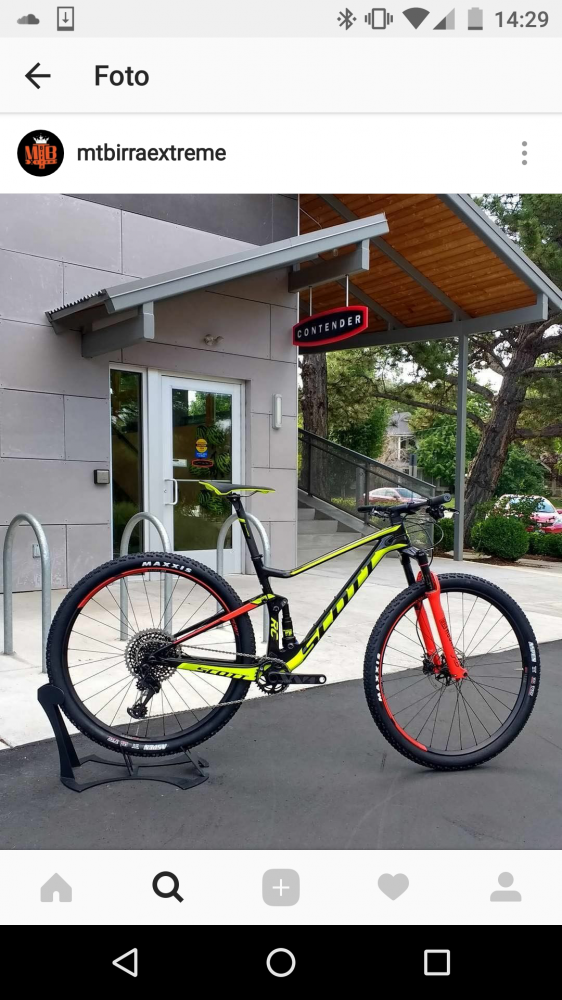

Das rote an den LRS ist to much. Außerdem habe ich das Gefühl das die Farbe an der Gabel nicht das Original rote ist wie man es auf Nino seinem Bike sieht.
Das Rot an dem LRS ist das, was am wenigsten stört, von dem vielen anderen Rot an dem Bike. :cool:
Die aktuelle Farbgestaltung von Scott ist nicht so meins.
