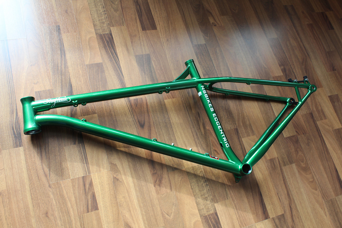

Gefahren wird damit auf lokalen Trails im Altmühltal und das wohl hauptsächlich im Winter, da ich im Sommer lieber auf dem Enduro Fully unterwegs bin (Alutech Tofane 2.0).

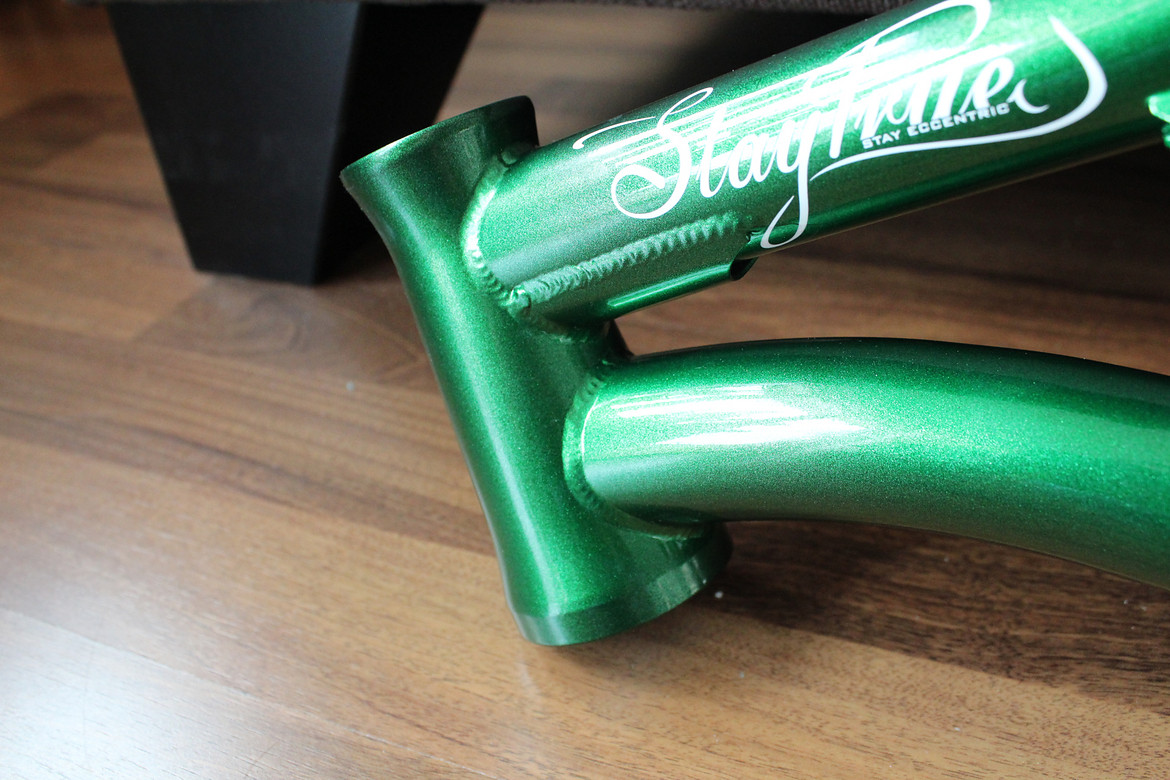

Nun geht’s mit ein paar Bildern vom Rahmen los. Die Farbe ist wirklich der Hammer und die Schweißnähte wirklich hübsch anzusehen. Der Hersteller liefert sogar Ersatzlack mit…. Find ich gut, ist aber vermutlich kein gutes Zeichen… Gewicht liegt bei etwa 2,7kg in Rahmengröße M.
Und jetzt gleich die erste Frage an euch.
Da das gute Stück ja aus Stahl ist und hauptsächlich im Winter gefahren wird, sollte ich die Innenseite der Rohre mit irgendwas konservieren? Macht man das bei Fahrradrahmen aus Stahl?

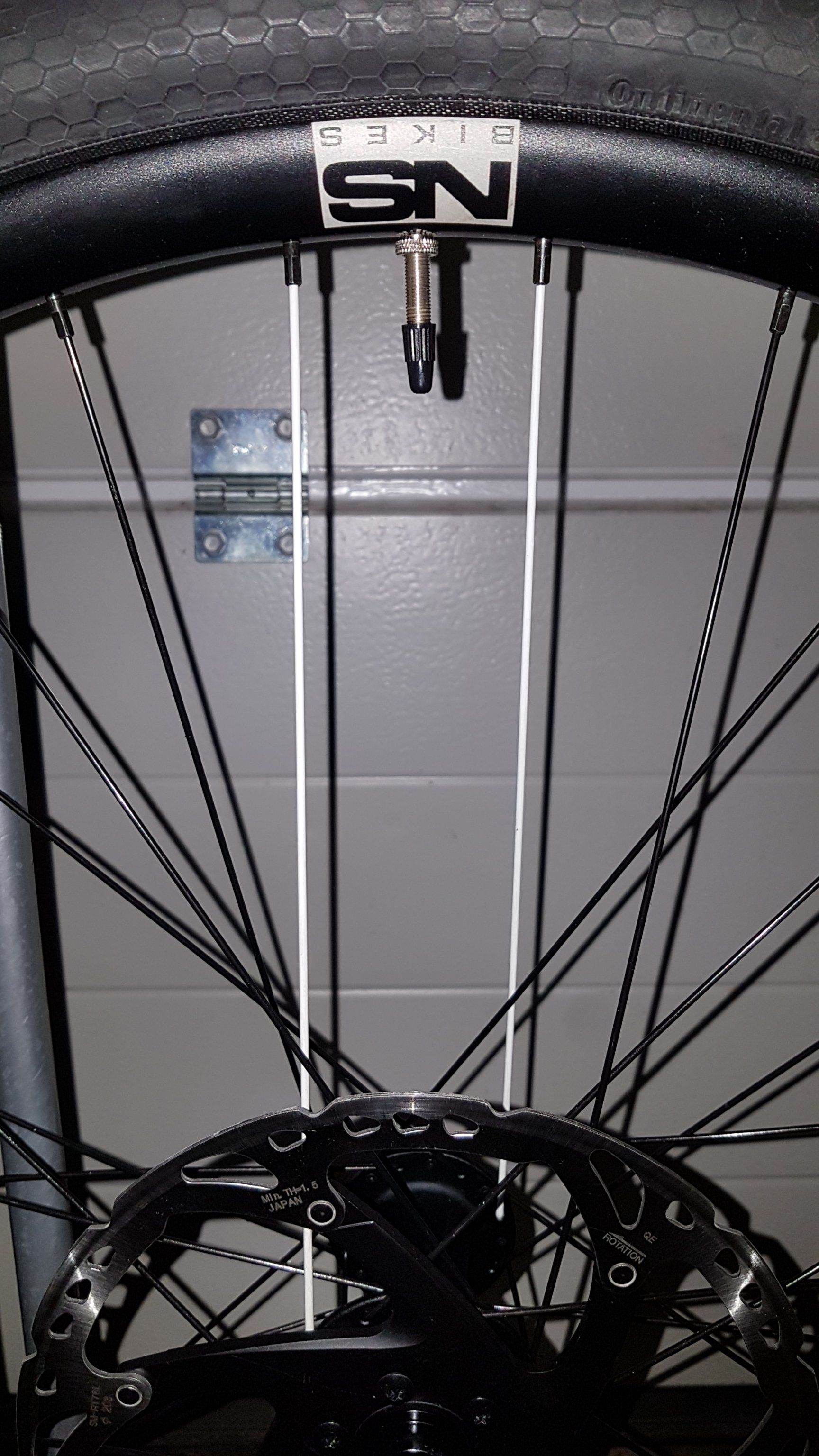

Speichen werden ganz klassisch 64x Sapim Laser, 3fach gekreuzt mit Sapim Alu Nippel.
Felgen werden Sixpack SAM, denn die liegen schon ne Weile im Keller und warten auf einen Einsatz. Bin gespannt ob das weiß nicht zu viel des Guten ist aber diesmal wollte ich eben etwas mehr Farbe am Rad haben…

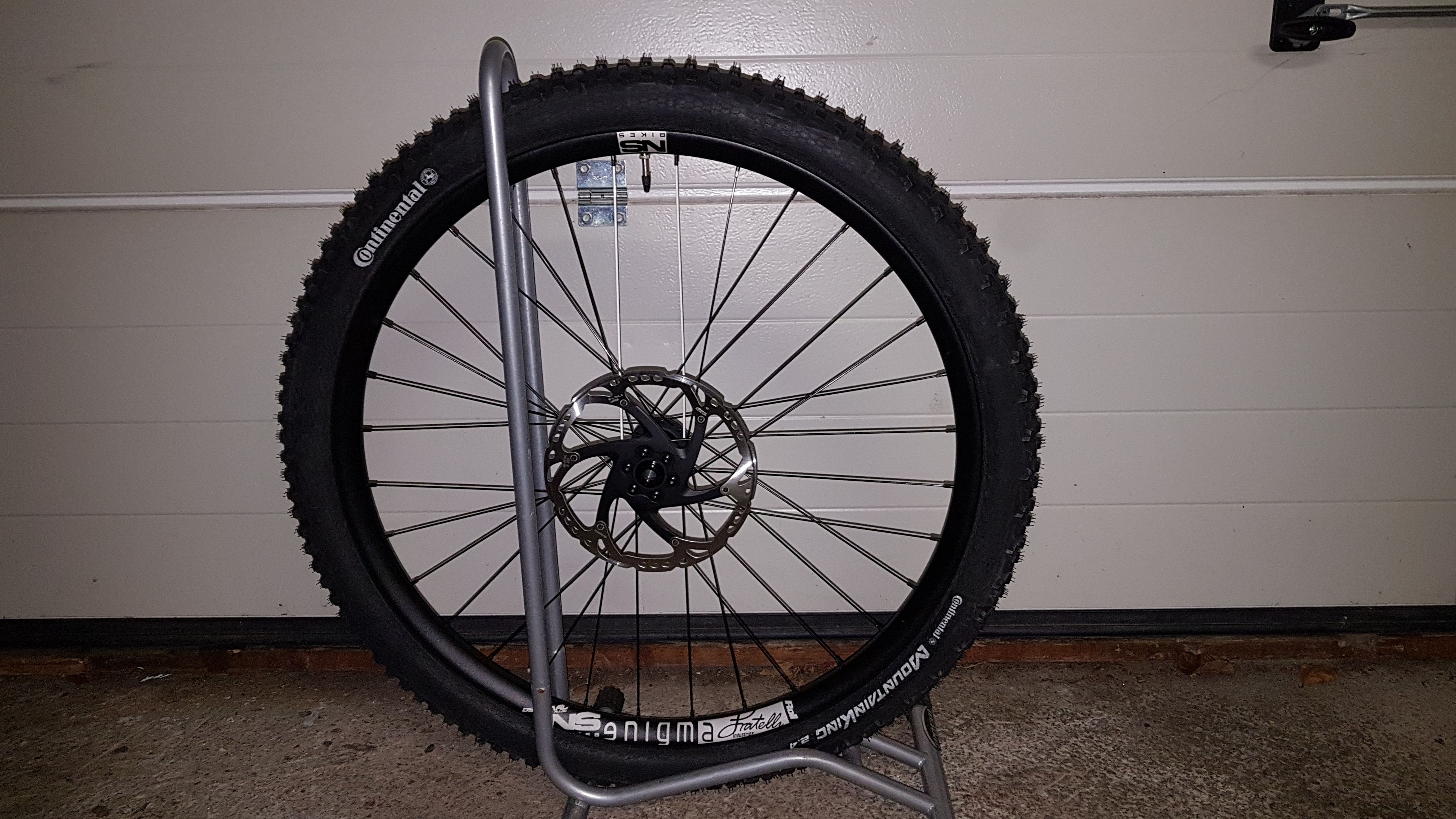

Update 06.01.2019
Die Laufräder sind fertig! 1740g schwer!. Mal guggen wie lange die halten... Mit den weißen Felgen bin ich mir immer noch nicht sicher...

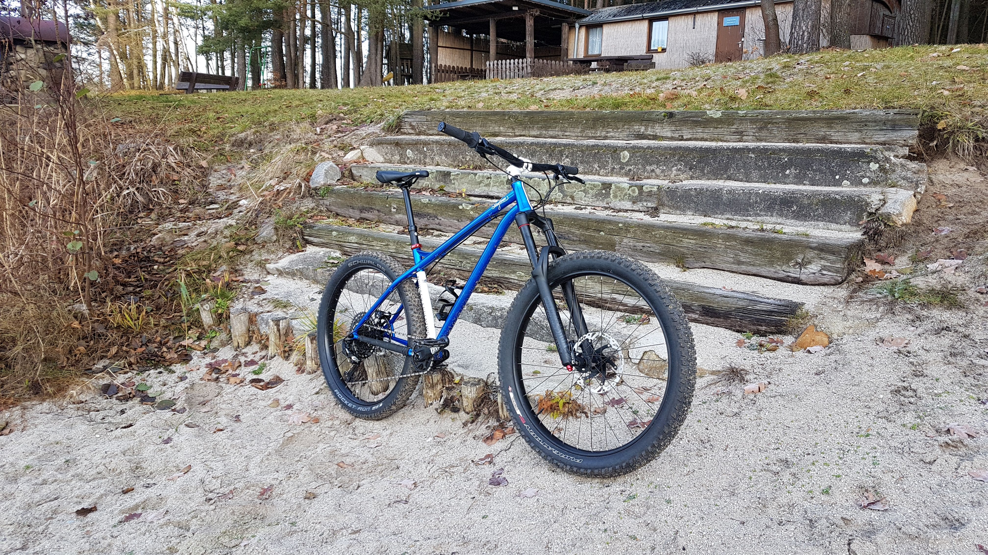

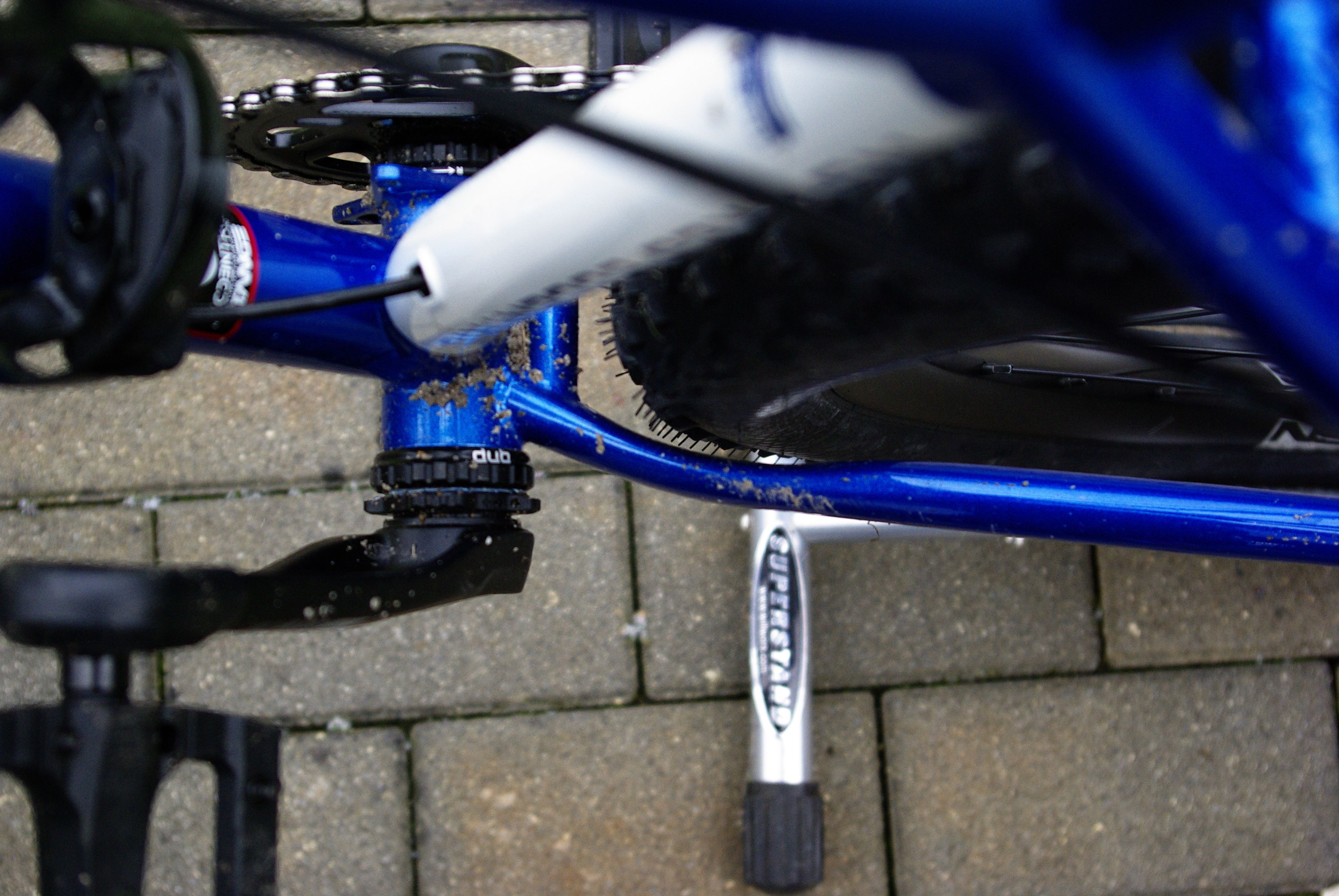

Update 09.02.2019
Hier nochmal ein Bild mit der getravelten Gabel. Das Bike ist ansich fertig. Heute wird die erste Probefahrt noch gemacht. Natürlich dann mit Kettenstrebenschutz...
