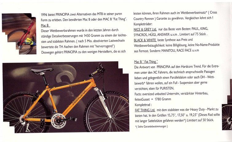

Vor kurzem war ich auf der Suche nach einem schönen Lenker und es kam, wie es kommen musste. Im Verkaufsordner des Lenkerinhabers fand ich noch etwas anderes Interessantes; einen Rahmen aus der Kategorie 'wenn der mir mal über den Weg läuft, muss ich den haben': einen Principia Mac B Fat Thing LTD. Das Fat Thing war konzipiert, auch im Dual Slalom und DH eingesetzt zu werden; 1996, zu einer Zeit, in der Fullys im DH-Sport schon Normalität waren, zwar ein absoluter Anachronismus - aber ein schöner ;)
Wie das Rad im Auslieferungszustand aussah, zeigen ein Katalogscan von @MacB und der Scan einer Annonce:

t-ages Rahmen hatte die Nummer 66, wenn ich die letzte Ziffer richtig lese. Damit scheint die Limitierung auf 50 Stück, die im Katalog und in der aus 96 stammenden o.a. Annonce genannt wurde, nicht durchgehalten worden zu sein.

large_principia1996macbleft-jpg.482406
so wie ich das verstehe, waren nur die aufgebauten räder limitiert, die rahmen nicht...
aber fette kiste...
